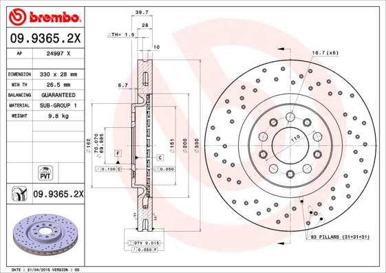

    A właśnie, tarcze nawiercane BREMBO XTRA ze 159 i Giulietyy QV powinny chyba pasować do Stelvio?
    Przód ma właśnie 330 mm i grubość 28 mm, dokłądnie tak jak ta
    https://archiwum.allegro.pl/oferta/b...404799022.html
    Rozstaw śrub chyba ten sam.

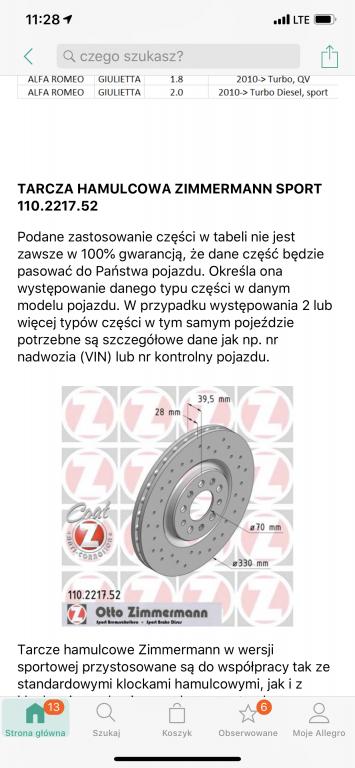

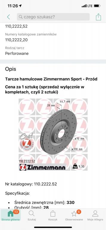

    Tarcze z Giuletty nie pasują. Różnią się tylko jednym parametrem a mianowicie głębokością tarczy (offsetem). W Giuliecie i wszystkich pokrewnych Alfach (GT, 159,itp) to jest 39,5mm a Giulii i Stelvio to 44,7mm. Za to pasują klocki hamulcowe pod tarcze 330mm. W załączeniu rysunki techniczne obydwu tarczy.

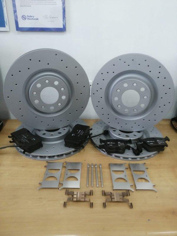

    Kupiłem nawiercane tarcze do Stelvio (320 i 330 mm) Zimmermann, teraz szukam godnych polecenia kloców pod tarcze 330, na tarcze nawiercane. Ktoś coś poleca?
    https://a.allegroimg.com/s720/1128b8...e605b3d5dc9ac9
    https://a.allegroimg.com/s720/112f83...b389a5dd3d8d62
    Klocki pd 320 mm mam te
    https://a.allegroimg.com/s720/11c638...0659117a9d9bee
    Nr katalogowy: 22605.160.2
    Specyfikacja:
    System hamulcowy: Ate-Teves
    Szerokość [mm]: 122,8
    Wysokość 1 [mm]: 59,3
    Wysokość 2 [mm]: 55,8
    Grubość [mm]: 16
    Styk ostrzegawczy o zużyciu: ze stykiem zużycia
    PS
    Ktoś ma już nawiercane założone z foto (nie mam na myśli Q) na 19/20 cali?
