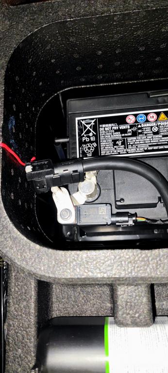

    Ostatnio i ja zostałem zaskoczony przez akumulator w nowym Stelvio. Przy przebiegu 1500km po zatankowaniu auta na stacji i po naciśnięciu przycisku Start auto całkowicie umarło Nie było by w tym nic irytującego gdyby nie fakt że akurat byłem w trasie wakacyjnej jakieś 100km przed Budapesztem w szczerym polu Na szczęście nauczony Waszymi doświadczeniami w podróż zabrałem kable rozruchowe i z pomocą uprzejmego Węgra spróbowaliśmy auto reanimować. Niestety po kilku minutach prób poza wstającymi wyświetlaczami auta nie udało się uruchomić. Jak już był "prąd" to inwestygacja przeniosła się do bagażnika gdzie jest akumulator - co się okazało czarny przewód masowy który wchodzi na zatrzask nie był dociśnięty i to nie pozwalało uruchomić auta z kabli Po dociśnięciu wtyczki auto odpaliłem i z całą choinką na desce udało mi się dotrzeć do miejsca docelowego. Na następny dzień podjechałem do pierwszego lepszego serwisu fiata w Budapeszcie gdzie sprawdzili akumulator (pokazało 75%) i skasowali błędy.
    Pytanie teraz czy od odebrania auta jeździłem z niedociśniętą klemą czy też sama wyskoczyła z zatrzasku na nierównościach Wrzucam foto dla zobrazowania tematu.

    same nie wyskakują, ktoś ruszał, a kiedy to kto wie. ale że nie sprawdziłeś sam klem - pierwsza rzecz, mogło aso ruszać (np auto ze stocku, dali nowy aku, albo ładowali z odpiętą akurat przez bagażnik zamiast na zaciskach w komorze silnika.
