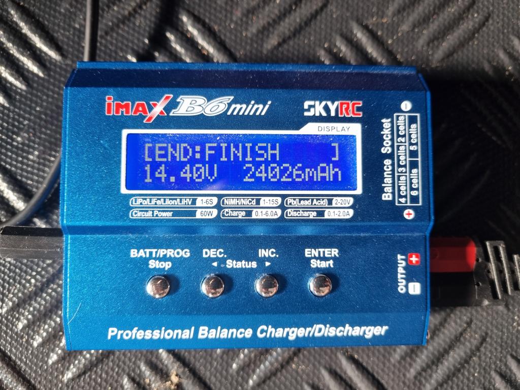

    Teoretycznie to świeże auto, przestało z rok u dilera, przebieg znikomy, jeszcze na gwarancji 2 letniej. Napięcie po ladowaniu (ok 4-5h po zakonczeniu) pokazuje 12.94V rezystencja 16 mili omów. Ładowanie trwało 18h, ładowarka sama się wyłaczyla.

    No nie pomogę Ci, inteligentne ładowarki...
    Jedyne co pewne to jak powiedziałem - po kilkunastu godzinach ładowaniem ze źródła 14.5V kończy się poborem prądu poniżej 10mA (taka mam minimalną wartość pokazywaną a wskazanie 0) i IBS na poziomie 95-99%.
    Może podłącz jeszcze raz, tylko zablokuj discharge jeśli to tam możliwe.
Nazwa:	20240522_072717.jpg
Rozmiar:	154.0 KB
    A to napięcie 12,94 V mierzyłeś po wybudzeniu samochodu? Bo u mnie po ładowaniu tak było, że szturchnąłem drzwi to się obudził i zaczął żreć prąd i wtedy rzeczywiście około 13 V. Jak poszedł znowu spać po paru minutach to już pokazywało bliżej rzeczywistego napięcia aku w spoczynku.
