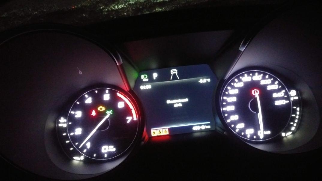

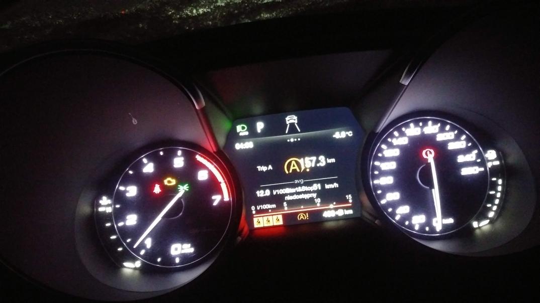

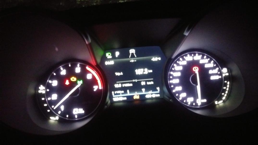

    wczorajsze odpalenie silnika po tygodniowym postoju pod chmurką na parkingu przy lotnisku:
Nazwa:	20190201_040725.jpg
Rozmiar:	49.3 KB
ID:	254479Kliknij obrazek, aby uzyskać większą wersję
Nazwa:	20190201_040753.jpg
Rozmiar:	57.2 KB
ID:	254480Kliknij obrazek, aby uzyskać większą wersję
Nazwa:	20190201_040756.jpg
Rozmiar:	53.9 KB
    do tego wyskoczył przy rozruchu błąd zbyt niskiego ciśnienia oleju i kontrolka silnika. aku kręcił OK na mój gust, żadnych oznak szczególnie osłanionego aku (wcześniej nawet działał S&S), czyli jak to alfa potrzebuje idealnego aku żeby nie łapać fałszywych błędów a to co dają jest niewystarczające do tak wrażliwej elektroniki (czytaj źle zaprojektowanej/źle napisanych firmwarów). stan aku z wystąpienia błędu wg IBS 63% naładowania (wartości 60-70% to przedziała w jakim stan mojego aku się zawiera - ładowanie prostownikiem więcej nie wyciska(wg IBS)). trasa 120km i sprawdzenie rano dalej pokazuje 63%. przyoszczędzili dając marny aku? gdyby auto nie było na gwarancji to już wszedłby jakiś dobry akumulator a na gwarancji to nawet nie bardzo go samemu wymienić bo potem przy jakiejś usterce powiedzą że może przez niewłaściwy akumulator.
