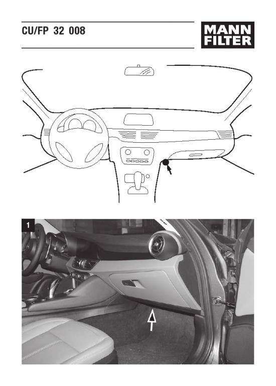

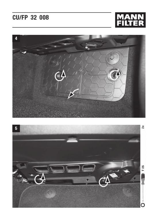

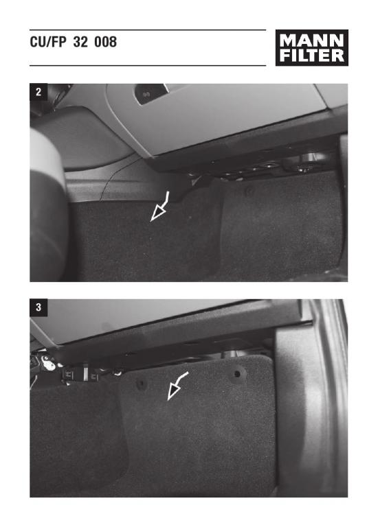

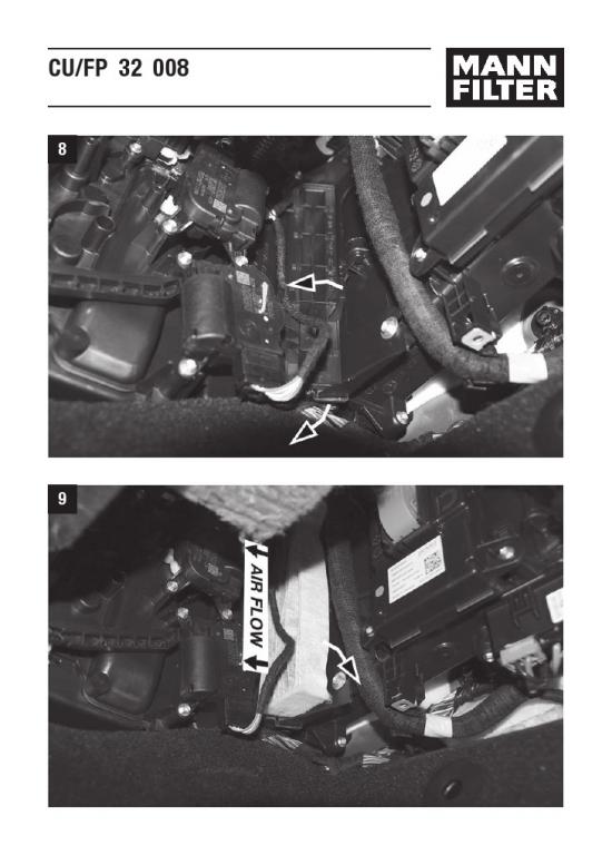

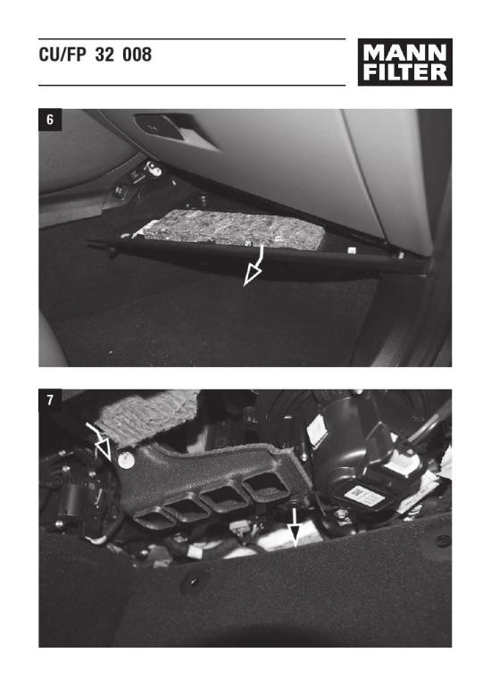

    Dla tych co chcą wymieniać częściej filtr kabinowy.
Nazwa:	0001.jpg
Rozmiar:	27.5 KB
ID:	250076   Kliknij obrazek, aby uzyskać większą wersję
Nazwa:	0002.jpg
Rozmiar:	45.6 KB
ID:	250077   Kliknij obrazek, aby uzyskać większą wersję
Nazwa:	0003.jpg
Rozmiar:	37.6 KB
ID:	250078   Kliknij obrazek, aby uzyskać większą wersję
Nazwa:	0004.jpg
Rozmiar:	50.0 KB
ID:	250079   Kliknij obrazek, aby uzyskać większą wersję
Nazwa:	0005.jpg
Rozmiar:	43.1 KB
Nazwa:	0006.jpg
Rozmiar:	51.3 KB

    W przypadku Stelvio trzeba zdemontować schowek pasażera i panel nad nogami pasażera, ale nie ma potrzeby demontażu klapy body komputera. Ja dodatkowo mam jakąś karbowaną rurę w uchwycie na klapie filtra (może wszyscy mają - a może to kwestia wersji). Ogólnie - dość upier...wa jest wymiana tego filtra... może po paru latach dojdę do wprawy

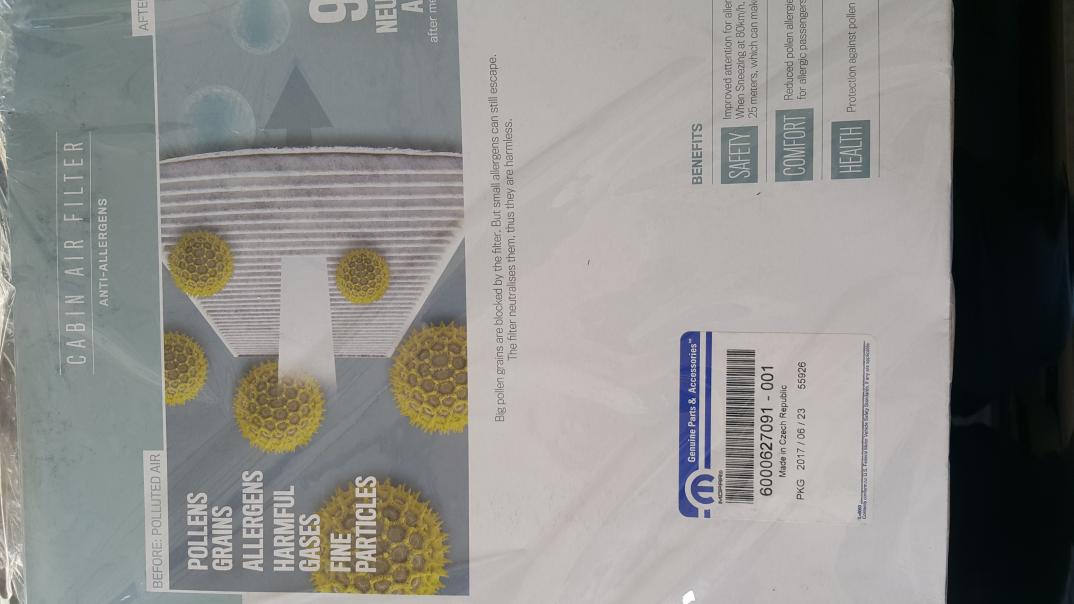

    Warto kupić węglowy, standardowo podobno zakładają zwykły papierowy.

    Ciekawe - oryginalny filtr do G/S jest tylko "zwykły". Znalazłeś [MENTION=76489]Peterr[/MENTION] gdzieś węglowy?

    Kiedyś widziałem w InterCarsie ale teraz spojrzałem, numer jest ale 0 sztuk dostępnych. Zaraz popatrzę u innych dostawców.

    Zwykły filtr (papierowy) - 77367547; Filtr z wkładem węglowym - 6000627091;

    OK, dzięki. Teraz pytanie - czy ten węglowy jest do kupienia...

    Jest do kupienia.
    Na marginesie - Wymiana filtra to nie jest wielka filozofia, choć wymaga zdolności manualnych, cierpliwości i sprawności fizycznej. Wymiana po raz trzeci filtra "idzie jak z płatka".
