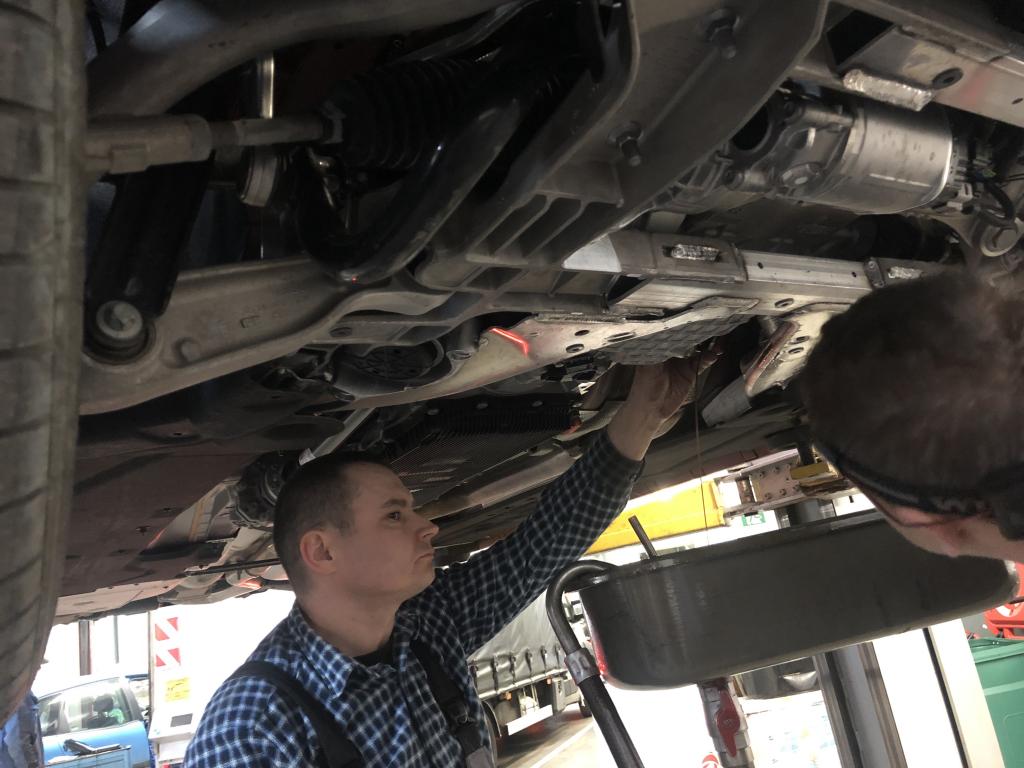

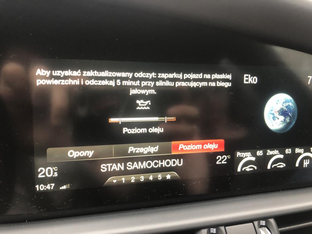

    Jestem po wymianie po 1500 km, uczestniczyłem w wymianie odp początku do ostatniej srubki olej wyglądał ładnie, czysty nie przepalony, spokojnie można było na nim dojeżdzic do pierwszego serwisu. Nie mógł buyn spać jakbym nie wymienił teraz zalaliśmy dok 5.2 l tyle ile jest zalecane, auto postalo 5 min i podłączyli komputer w celu zresetowania przebiegu. Profilaktycznie wszedłem w ustawienia auta żeby spr poziom No i stan pokazywał jedna kreskę poniżej max czyli mniej niż org poziom. Po mojej prośbie kolejny raz podłączyli komputer i sprawdzili poziom. Pokazało 4766 ml oleju gdzie wlaliśmy 5.2 odmierzone miarka. Poprosiłem o dolanie, nie zgodzili sie. Przejechałem 100 km i sam dolalem setkę więcej i już jest Ok. Dostałem obudowę kluczyka w kolorze nadwozia wiec nic nie marudzilem więcej Kliknij obrazek, aby uzyskać większą wersję

    Coś cały czas jest nie tak z procedurą wymiany oleju. Miałem podobną sytuację i też na moje życzenie dodali mi. Też miałem kreskę mniej (jak u ciebie na zdjęciu) mimo, że wymiana odbyła się podobno zgodnie ze sztuką.

    u mnie wymienili przy 7.5tys km a wlewali tez o ile dobrze pamietam 5.2l, najpierw pokazywalo mi 1 kreske od max ale juz od nastepnego dnia pokazuje max. podepne przy okazji kompa i napisze Wam ile dokladnie % widzi komp
