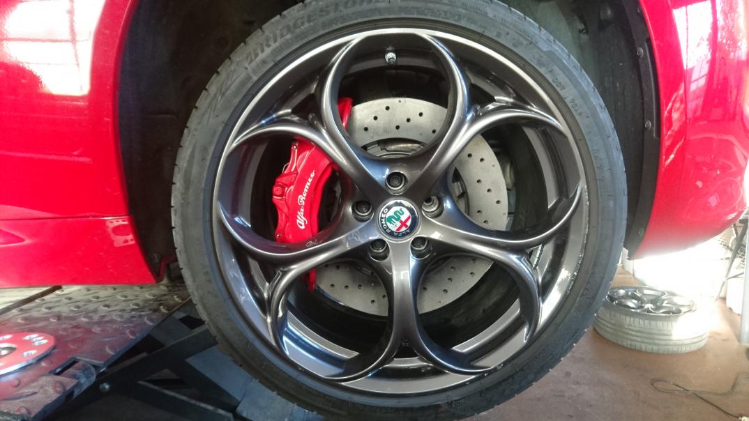

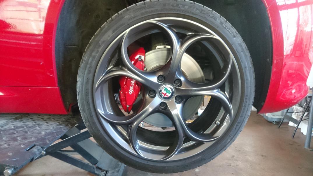

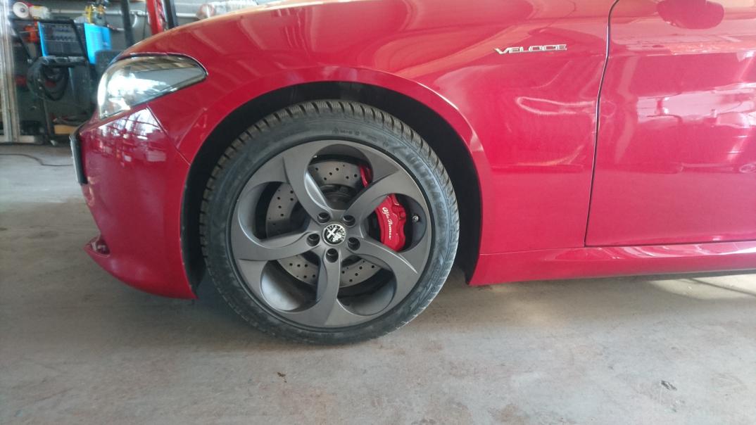

Tak dla zainteresowanych, modyfikacja hamulców zaadaptowanych od Quadrifoglio.
Tarcze, zaciski przód. Osłona tarczy, tarcza, zaciski tył pochodzą od ARQ Klocki nowe, tarcze wyważone i wyrównane, zaciski odnowione ( tłoczki, uszczelnienia, farba )

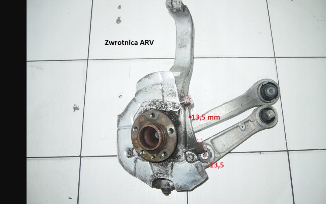

Najwięcej pracy zajmuje dopasowanie, frezowanie punktów montażu zacisku. Do tego celu wykonałem odpowiedni frez którym dopasowałem punkty montażowe.
Hamulce na tylnej osi planuje zmodyfikować Grudzień - Styczeń
Obręcze kół R19 najlepiej z modelu ARQ przód ET 34 J 8,5 na tył nie powinno być problemu z ET J9
Podczas hamowania z prędkości 50km/h włącza sie szybciej ABS - kwestia przyzwyczajenia nogi lub opona 225 i tu powinny być opony 235 lub najlepiej 245
Hamulce zrobiły sie bardziej bezpośrednie. Auto hamuje tak jak tego oczekiwałem. Tak jak Gjulietta QV

Najwięcej pracy zajmuje dopasowanie, skrócenie i frezowanie punktów montażu zacisku. Do tego celu wykonałem odpowiedni frez którym skróciłem punkty montażowe o 13,5 mm
no trochę rzeźbienie zwrotnicy ryzykowne, nie był opcji na żaden adapter? Bo rozumiem, że z Q zwrotki przednie nie wejdą, skoro masz Q4. Z tyłu się tylko różnią mocowaniem jarzma?
a
Miałem do porównania zwrotnice od ARQ są identyczne, jedynie Veloce ma dłuższe mocowanie z uwagi na mniejsze tarcze. Dlatego do ARV lepiej i taniej odpowiednio dopasować mocowanie. Lub założyć zwrotnice z ARQ
Z tyłu są inne zwrotnice, zaciski mocowane sa bezpośrednio, natomiast mocowania i kąty wahaczy do zwrotnicy sa identyczne. Na pewno średnica łożyska jest pod grubszą oś, dlatego planuje przełożyć piasty z ARV
