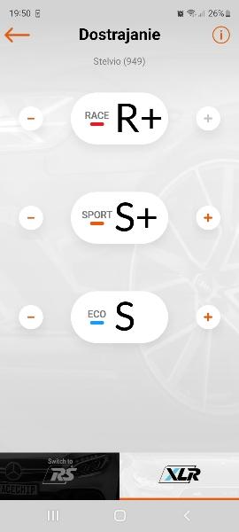

    raczej chodzi o szybkość zmiany biegów wtych wynikach? pedalbox już kilku testowało pod kątem laga i nie ma różnicy, wg mnie też nie ma Race vs D czy N. Pedalbox to tylko zmiana charakterystiki (oszukanie) - podbity to mniejsze wciśnięcie a kompowi daje znać że jest większe - taki trochę zerojedynkowy (niektórzy tak lubią) - to samo jednak można uzyskać wciskając szybko/głębiej pedał jak się chce dynamiki a zostawić sobie kontrolę nad autem gdy potrzeba precyzyjnie dawkować gaz (np łuki na torze, ślisko itp)
    Wszystko się zgadza, po to mamy 6 trybów aby z nich korzystać. To co opisałeś to tylko oszukanie czy jednak jakaś zmiana położenia przepustnicy? Pewnie spróbuję to zbadać jakie jest otwarcie przepustnicy w różnych trybach.
    Jeżeli muskam gaz i odlatuję a wciskam mocno gaz by to samo zrobić to dla mnie jest różnica.
    Fabrycznie w dynamic samochód myśli i jedzie w trybie race wyrywa bardzo mocno.
    Co do pytania o tryb Eco to w Eco mam ustawione sport więc nie mam pojęcia jak to działa. Ale nie używam nigdy trybów A itp więc używanie tego poniżej Sport moja się z celem gdyż zamulanie jest już fabryczne.
    Co do spalania to nie robię tras i takich testów Eco bo w trybie dynamic z modułami RaceChip mam najniższe spalanie nawet 7.2... dlatego trasa tylko dynamic z muskaniem gazu jest przyjemniejsza niż męczarnie w N czy A...
