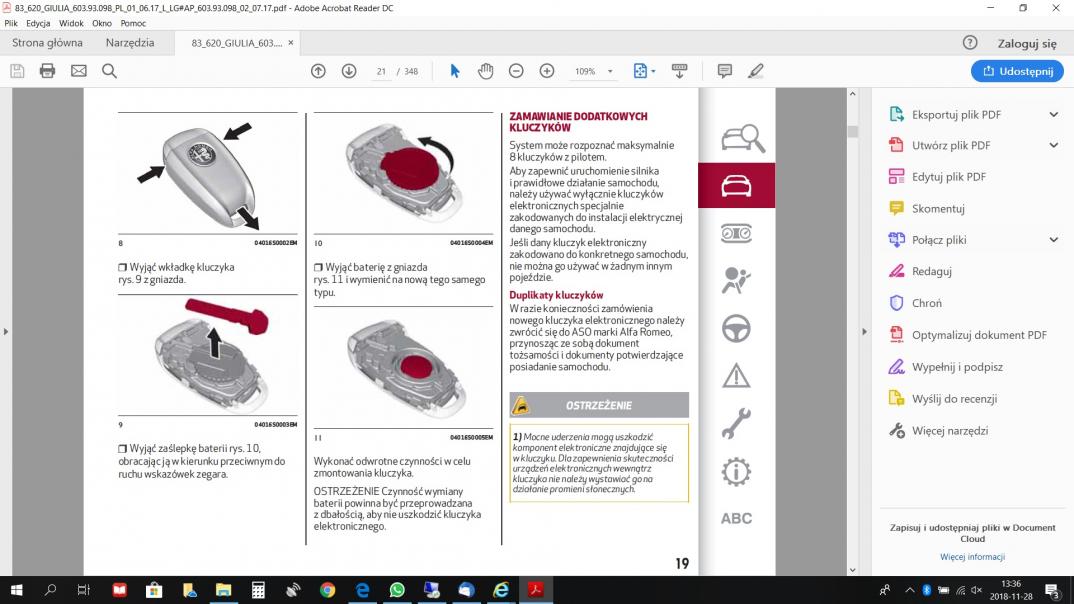

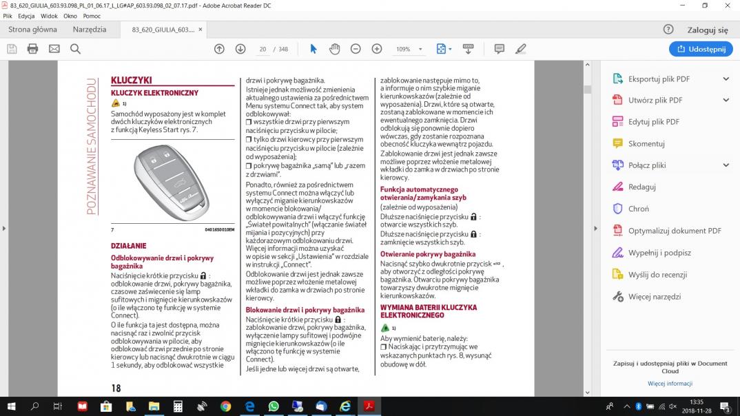

Hmm w takim razie jak wymienić baterię w kluczyku. Przejrzałem na szybko instrukcję i nie ma tam nic o takiej operacji.
Nie ma pilota ale jest klucz:
W różnych instrukcjach jest różnie, czasem szerzej czasem mniej.
Jak miałem Mitsubishi to na każdym przeglądzie wymieniana była bateria w kluczyku, więc użytkownik nie musiał się o nic martwić. Może w Alfie też tak robią ?
