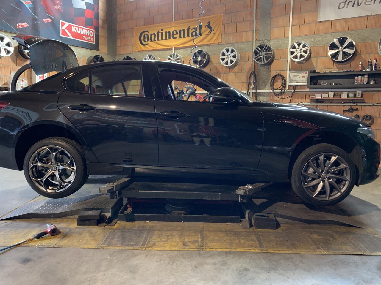

    Jestem trochę między młotem a kowadłem bo teoretycznie z jakiegoś powodu producent dał u mnie w Q4 8J przód ET33 a tył 9J ET34, ale z drugiej strony dopuszcza też 4x8J ET33.
    No i teraz pytanie czy takie jaja były spowodowane oponą i zamawiać jakieś fajne Pirrelli nowe i liczyc, że problemu nie będzie czy być jeszcze w plecy o nowe opony ... bo auto bedzie dalej szaleć na drodze na tych felgach .
    Dziwne jest też to, że na Michelinach z 2017 by ten efekt i również za uprzejmością znajomego tegorocznych praktycznie nowych Continentalach z innego auta taki sam efekt, więc gumę bym tu jednak wykluczył.... W 159 te same opony nie dają również takiego efektu. Coś musi wpływać na geometrię ze auto głupieje na tych felgachz Nie chce mi się już więcej bawić i zakładać jeszcze tych felg do 159 i sprawdzać jak będzie zachowywać się auto, bo pewnie będzie tak samo (albo i nie ze względu na to że 159 nie ma Q4). No cóż. Widocznie nie dane są repliki dla Giulii i musi jeździć tylko na oryginalnym zestawieniu rozmiarów.
    Tutaj fota z imprezy w trakcie zmiany na ori, no ale muszę przyznać, że Giulia choć więcej na nich stała bo jakieś 20 minut niż jechała (3 minuty) xD to wyglądała na nich zjawiskowo
