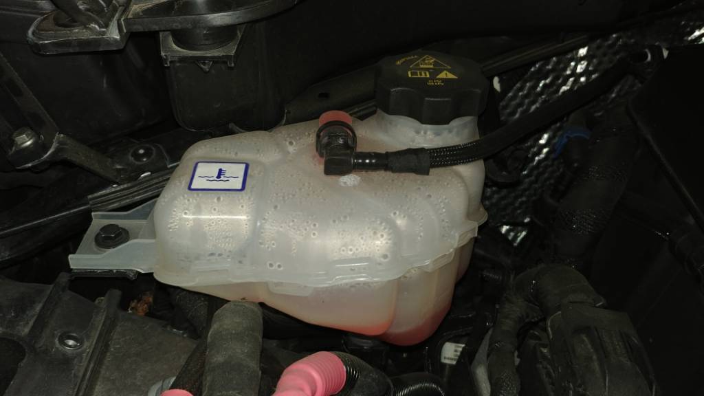

    Hmm...chodzi o ten zbiorniczek?
    Też zachodziłem w głowę dlaczego tego płynu jest tak mało : \Kliknij obrazek, aby uzyskać większą wersję

    Tak, dokładnie o ten. Dzięki za fotkę! Mam bardzo podobny poziom, jeśli nie ciut więcej. W tym drugim zbiorniczku tak jak pisałem mam za to MAX.
    Jeśli zaś chodzi o wskaźnik temperatury oleju na desce rozdzielczej, to nawet po kilkuset km jazdy z prędkościami 100-200 temperatura nie wykracza ponad połowę podziałki, także silnik wg mnie (mechanika ignoranta...) jest raczej dobrze chłodzony.

    Faktycznie! Wziąłem latarkę i znalazłem metodą głębokiego wpatrywania . Między MIN a MAX jest ok 1cm i podziałka jest faktycznie przy dnie. Na załączonym zdjęciu przy dnie też widać jakby MAX, także poziom płynu w aucie z fotki jest OK. U mnie na rozgrzanym silniku płynu w tym zbiorniczku jest minimalnie ponad MAX, na zimnym w normie. Problem solved. Dzięki!

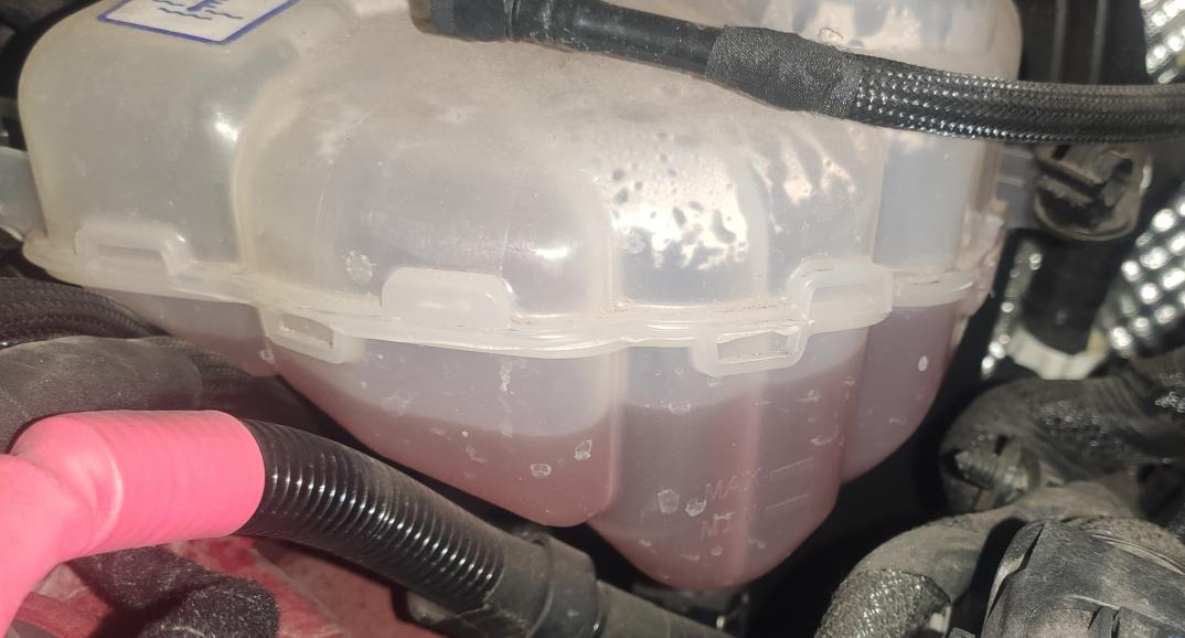

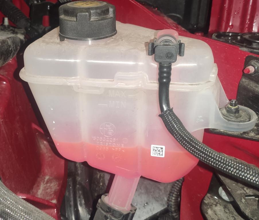

    Jakiś czas temu (~6mc) uzupełniłem te płyny aby były mniej więcej w połowie skali. Teraz to wygląda tak:
Nazwa:	IMG_20230201_165249.jpg.jpg
Rozmiar:	65.5 KB
Nazwa:	IMG_20230201_165232.jpg.jpg
Rozmiar:	73.8 KB
    Dziwnie to wygląda. W jednym przybyło, w drugim ubyło. Zdjęcia robione na ciepłym, ale rano wyglądało to podobnie.
    Mam wypompować z tego gdzie za dużo i wlać tam gdzie mało? Co tu się wydarzyło?
    Czy powinien mnie niepokoić kolor w płynu w głównym zbiorniku?
