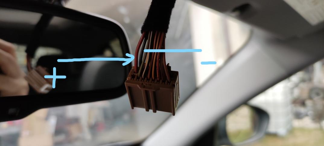

    Jak ktoś potrzebuje zasilania do kamerki to w tym panelu znalazłem stały + i - tyle że to w stelvio

    U siebie zasilanie pociągnąłem z bezpiecznika (https://allegro.pl/oferta/rozgalezni...41-10239345751) pod stopami pasażera. Do wyboru zasilanie stałe lub po kluczyku

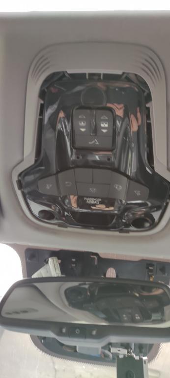

    Potrzebuję podpowiedzi, jak wyjąć lampkę sufitową, a nie chciałbym czegoś połamać. Mam już zdjętą ramkę zewnętrzną i szybkę, nie widzę jednak żadnych śrub mocujących. Mógłby mi ktoś z kolegów którzy już demontowali lampę coś podpowiedzieć?

    Jest na wcisk.

    Szukałem na fotkach w necie lampkę i tak mi się wydawało, próbowałem ją wczoraj wyciągnąć ale trzymała jak diabli i sobie odpuściłem aby czegoś nie połamać. Od której strony (przód/tył) lepiej się za nią zabrać? Czy czymś podważać? Czy wystarczy palcami?
