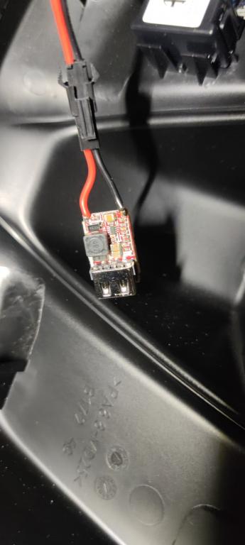

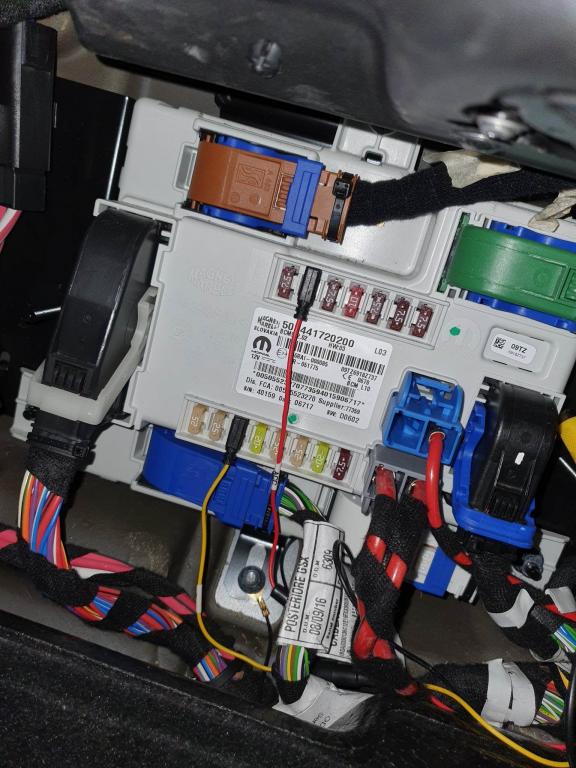

    Faktycznie siedzi mocno, jednak udało się mi ją wyszarpać. Ostatecznie jednak zasilanie (+ po zapłonie) podłączyłem w innym miejscu, ze zdecydowanie łatwiejszym dostępem, a mianowicie z zasilania lusterka wstecznego elektrochromatycznego.

    Pod osłonę plastikową lusterka schowałem również zasilacz USB, zasilanie do kamerki doprowadziłem krótkim kablem USB z końcówką kątową. Samą kamerę zainstalowałem po lewej stronie obudowy, nad głową kierowcy.

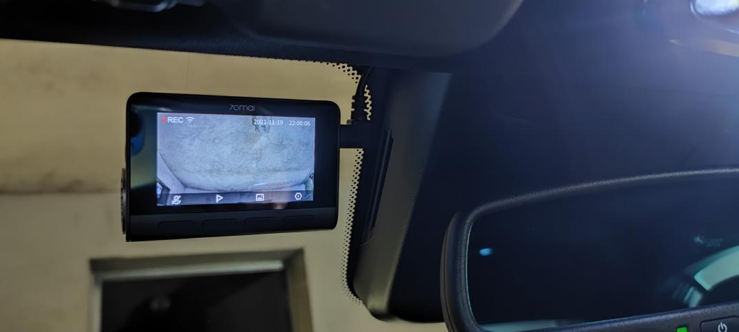

Nazwa:	IMG_20211119_220028.jpg
Rozmiar:	31.9 KB

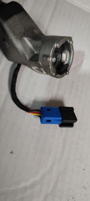

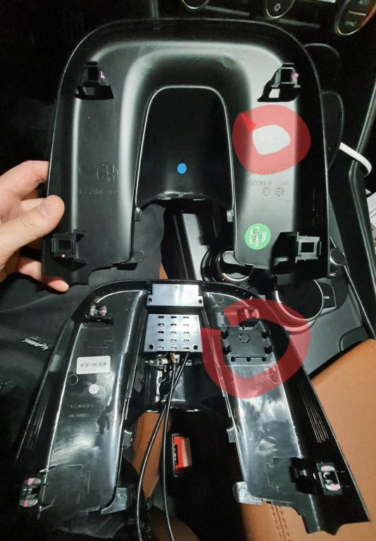

    Nie mogłem znieść widoku mojego 70mai mini na szybie w Giulii (w poprzednim aucie jakos sie chowalo za lusterko ale tutaj nie bylo jak) i uznalem ze kupie wbudowane kamerki z Ali z tego linku: https://www.aliexpress.com/item/1005...21ef1c24hEYlNW wersja 4K two cam
    Tak wygląda ten plastik od środka w porównaniu z oryginałem:

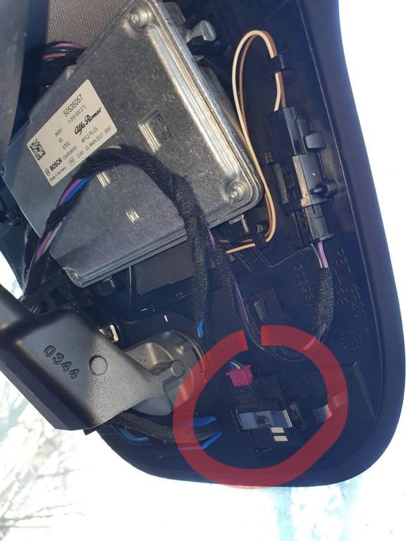

    Na czerwono zaznaczyłem różnice. Okazuje się, że większość aukcji na Ali sprzedaje wersje pod jakiś dodatkowy czujnik. W moim przypadku auta z pl nie ma tego czujnika stricte na plastiku lusterka, ale moze w usa jest W kazdym razie nie ma się czym przejmować, bo zupełnie nie przeszkadza to w montażu - nawet mimo tego, że u mnie jakiś czujnik jest jest przyklejony do szyby.

ID:	285491 W razie gdyby to kolidowało, to planowałem po prostu w plastiku od myfrienda wyłamać te plastikowe nóżki - ale okazalo sie ze nic takiego nie jest potrzebne. Mozecie smialo brac takie wersje z Ali. Ja zaryzykowalem bo byla po prostu najtansza. Po zamontowaniu plastik z kamerką jest może o 0,5cm-1 nizszy niz oryginal, ale to widac tylko zestawiajac je obok siebie. Ogólnie mozna zapomniec ze sie ma kamerke i o to w tym wszystkim chodzi

    Dodam tylko, ze udalo mi sie poprosić my frienda z Ali przed zakupem o dorzucenie dodatkowo kabla do podłączenia do ACC, wiec otrzymalem zarowno kabelek do podlaczenia do lampki do czytania (brak trybu monitoringu 24h) jak i aku na stałe (w razie gdyby kamerka mi zżerała aku to podlaczylbym po prostu do kabli z lampki)
