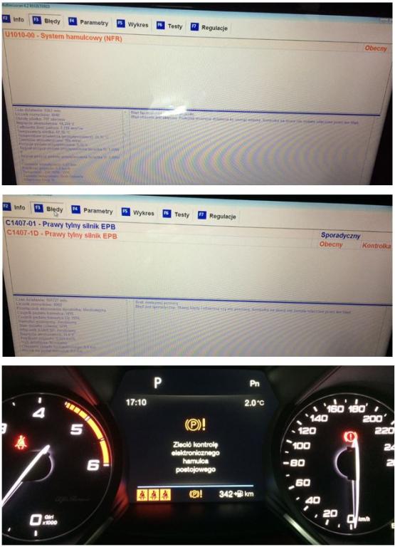

Otóż zdarzył się przypadek, że nie byłem w stanie odblokować hamulca postojowego. Komunikat na desce jak na poniższym zdjęciu - "Zleć kontrole elektronicznego hamulca postojowego". Kasowanie błędów niemożliwe. Auto unieruchomione.
Ładowanie akumulatora nie poprawiło sytuacji. Pomocnym okazało się odpięcie akumulatora na kilka minut i ponowne podłączenie. Po chwili błędy przestały być aktywne, można było je skasować i hamulec ponownie zaczął działać.
Na początku myślałem, że to chwilowa „słabość” jednak nie. 3 takie zdarzenia miały miejsce w przeciągu tygodnia.
Zdecydowałem się na wizytę w ASO. Pierwsza i najtańsza opcja „naprawy” wg. serwisu po diagnozie to update oprogramowania centralki ABS, odpowiadającej także za hamulec postojowy.
Tydzień było OK. W ten poniedziałek błąd na desce pojawił się ponownie i brak możliwości odblokowania hamulca. Zgasiłem i uruchomiłem silnik ponownie, błąd się pojawił na desce, ale o dziwo odblokowałem hamulec.

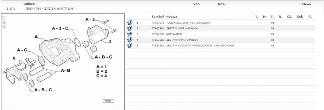

Oddałem auto do serwisu ponownie. Druga opcja „naprawy” po diagnozie to wymiana prawego aktywatora hamulca postojowego nr 3 na zdjęciu.
Aktywator został sprowadzony z Włoch. Dziś oddałem auto na jego wymianie. Po wymianie kolejne testowanie i „stres”, że może gdzieś zostanę na dłużej, gdy błąd pojawi się ponownie i nie będzie możliwości jego odblokowania. Zawsze zostaje ratunek – odpięcie akumulatora.

Aktywator jak pisałem został wymieniony 18/01. Przez cały tydzień było wszystko w najlepszym porządku. Hamulec postojowy załączał się i odblokowywał automatycznie przy każdym położeniu P. Z ręcznym załączaniem i odblokowywaniem także nie było problemu do wczoraj. Przez cały tydzień było sucho i mroźno.
Wczoraj wybrałem sie na narty, droga mokra, bo odwilż. Pierwszy komunikat i brak możliwosci odblokowania na parkingu pod stokiem. Zostawilem auto nie robiąc nic. Po 3 godz wrocilem. Hamulec sie odblokował. Dojechalem do domu, warunki jazdy podobne - droga mokra, zaparkowałem - komunikat zleć kontrole hamulca ... Odpiąlem aku, nic nie pomogło. Zostawiłem auto na godzine. Hamulec odblokował się. Brak komunikatu na desce. Sprawdziłem MES'em, błędy nieaktywne, podobnej treści jak poprzednio.
Tak więc czeka mnie kolejne podejście. Aktywator jak się okazuje to nie jest to. Problemu trzeba szukać w innym miejscu. Co zastanawiające właśnie to czy aura nie ma wpływu na to ... wilgoć itp ?

Odebrałem auto. Jest OK, ale jak wjeżdżalem na serwis tez było OK. Tym razem została sprawdzona instalacja elektryczna, sprawdzona ciągłość linii połączenia pomiędzy stykami konektorów zacisków i stykami centralki. Jednym słowem takie "szukanie igły w stogu siana". Nic konkretnego nie zostało zdiagnozowane, potwierdzone itp.
Kolejny krok to już chyba wymiana centralki ABS.
Na plus jak na razie to tylko to, ze zlecenie jest otwarte i złotówki nie zapłaciłem. Konto w ASO otwarte :)
