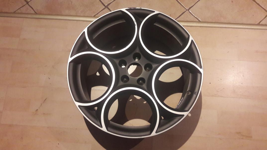

orientujecie się może czy na te felgi dałoby radę naciągnąć 255/50 19r ? Felga chyba jest 8Jx19
według Oponeo (https://www.oponeo.pl/narzedzia/dobor-felgi-do-opony/255/50/r19) idealnie. Moją wątpliwość budzi tylko zalecana felga (7.5Jx19) na moje aktualne opony tj. 235/55 19r
Czyli założyli fabrycznie opony na felgi, które są dopuszczalne, ale lekko za szerokie?
255 na 8 calach to ostateczność, lepiej się spisuje 8,5-9, te 8 cali zawęzi nieco oponę, tak wynika z moich doświadczeń (realnie bezie szeroka jak np: 245 na 8,5).
W szybkich i ciasnych zakrętach mozesz czuć takie "uciekanie" spod felgi, ale to bardziej wrażenie niż realny problem.
Plus taki, że 255 przy 8 calach bedzie ci bardzo chroniło felgę przed obcierami.
Do tych tabelek bym wielkiej wagi nie przywiązywał, są robione na zasadzie od 7,5-9, czyli gigantyczny przedział. A realnie wszystko zależy do czego będziesz to używał.
Jak nie wyjedziesz na tor, to 8 cali da radę na 255, tym bardziej że to tył, a wiec luz.
Generalnie planujesz przód 235/55 i tył 255/50?
Dzięki. Dokładnie tak sobie planuje przód 235/55 i tył 255/50. W Macan tak dają i wygląda to fajnie.

Lekko odświeżę temat, ponieważ głównie na jego podstawie sam zmieniłem opony na całoroczne Michelin CrossClimate 2SUV rozm. 255/50R19 (obie osie) do felg ORI 19" tych samych co pisał kolega zakładający temat stelvio.jpg
Wulkanizator kręcił nosem strasznie, że za szeroka opona - szczególnie przód - i coś może jeb**, i nie wiem czy to jego przesadna uważność bo i klienci mają różnie pomysły a potem pewnie biegną z płaczem, że wulkanizator zły.
Więc dla mojego świętego spokoju, czy ktoś widzi problem w jeździe na tych felgach 8x19 ET34 156117309 + opony 255/50R19 ?
Zajeździłem 2 komplety na tyle na tych felgach bez żadnych problemow.
Sent from my Pixel 8 Pro using Tapatalk
Dzięki, tak połowicznie mnie uspokoiłeś :D - bo masz tylko na tył, wulkanizator przywalił się głównie do przodu, że tam na styk, na tył twierdził, że jeszcze 'jak cie moge'
Ale skoro kolega Kołpak pisał, że wchodzą idealnie a z tego co się orientuje sprzedaje, dobiera koła/opony to chyba nie mam się czym martwić.
