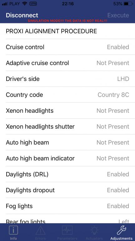

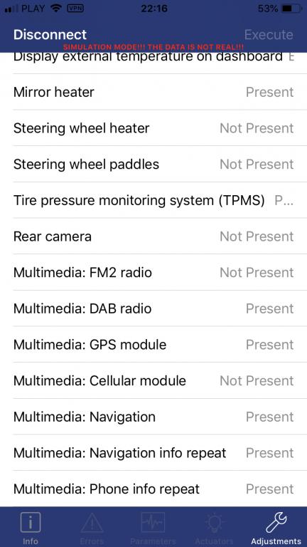

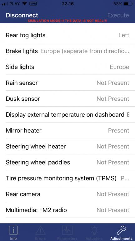

  4. #14
    Użytkownik Rowerzysta Avatar moosiak
    04 2015
    Giulia
    253
Nazwa:	DA1BA7D4-7335-4BAF-8D33-FB3DC20233B0.jpg
Rozmiar:	41.8 KB
ID:	254690Kliknij obrazek, aby uzyskać większą wersję
Nazwa:	55ED49EA-F0DE-4CD9-9745-FB7631880EB2.jpg
Rozmiar:	43.8 KB
ID:	254691Kliknij obrazek, aby uzyskać większą wersję
Nazwa:	3D6A2261-BB53-4AAA-A340-5DBBC8DD7369.jpg
Rozmiar:	47.8 KB
    Jeśli mówimy o tym brzęczku do jazdy między pasami to w proxy tego nie widzę.
  5. #15
    11 2009
    Jaworzno
    1,394
    Cytat Napisał moosiak Zobacz post
    Przecież tego asystenta pasa ruchu to można włączyć i wyłączyć w menu, albo na dźwigni od kierunkowskazów, ale im chodzi o dodanie asystenta parkowania, którego w Gulli/Stelvio nie ma nawet w opcjach

  7. #17
    10,553
    [MENTION=57123]moosiak[/MENTION], brawo i ciesz się łopatkami - ja je uwielbiam. No i fajnie że się podzieliłeś wiedzą, dla mnie ważne info że MES już sprawdzony w Proxi dla Giulii.
    Screenshoty wrzucałeś z wersji mobilnej, tą robiliście Proxi? Wiem że korzystałeś z MESa od [MENTION=79678]kozak[/MENTION] -a, myślałem że on ma wersję na PCta?
  8. #18
    Użytkownik Fachowiec Avatar kozak
    07 2018
    BMW 540i
    2,181
    Wersja na pc
    Wysłane z mojego HMA-L29 przy użyciu Tapatalka
  9. #19
    04 2015
    Giulia
    253
    Na komórce tylko sprawdzałem co i jak w trybie symulacji. Aktywacja PC w 10 minut.
  10. #20
    10,553
    OK. co do proxi to już się narobiłem trochę przy retrofitach ale tylko w 159/Giuliettach, ciekaw byłem czy już MES jest na tyle dopracowany że działa to OK. na obecniej wersji u siebie raz że nie mogę zrobić proxi od tak po prostu (mam SGW, musiałbym omijać, ale też nie wiem czy dobrze jest zrobić Proxi bez obecnego modułu szczególnie a potem go dokładać - czy tego auto nie potraktuje jak zmiana konfigu?), a dwa że kilka modułów mimo wszystko MES wyświetla jako Unknown ISO code przy łączeniu - niby do nich wchodzi po potwierdzeniu, niby parametry odczytuje, jednak wolałbym przed proxi mieć czyściutko - dawałoby to nadzieję że testowali więcej np proxi.
