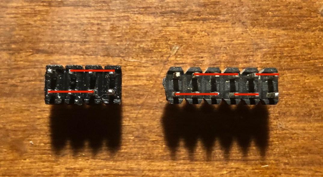

    zrobienie obejścia SGW to 2 zł materiał i 5 min roboty.

    mozna tak, ale to druciarstwo (choc takie rozwiazanie tez testowalem, od czegos trzeba bylo zaczac). moje rozwiazanie bedzie profesjonalne, na ori konektorach, z obudowa rowieniz dostepne w ciut drozszej wersji z polaczeniem SGW (kabla odpowiednie i wtyczki, czyli takie z ktorym mozesz pojechac do ASO i sie nie zorientuja, czyli nie trzeba demontowac co jest jakas zaleta), przetestowane, zapakowane itp itd, a nie bedzie na tyle drogie zeby odzalowac i miec cos co mozna zostawic w aucie na stale albo uzywac w wielu autach (np rozwiazanie dla mechanikow do wielokrotnego uzytku w roznych autach).

    sam wiesz że serwis połapie się przy pierwszym podłączeniu że nie ma SGW w przypadku twojego wysokiej jakości profesjonalnego produktu. Takie coś można zrobić w 5 min kosztuje 2 zł i nie trzeba nic demontować. Raster pasuje prosto we wtyki i w samochodach z kolanowymi poduszkami nie trzeba demontować osłony po stronie kierowcy.

    no właśnie się nie połapie w przypadku tego wariantu z dodatkowymi kablami i wtyczkami bo SGW jest podłączone do CAN, tylko inaczej. MES widzi SGW na każdym CANie, więc Witech też zapewne nie będzie się skarżył (za jakiś czas to zamierzam przetestować, tylko nie ma tak łatwo z dostępem do Witecha). Zakładam obecnie że jedyna szansa ze ASO się połapie to jak zaglądną tam, jednak nie jest to widoczne zbytnio bo przynajmniej w Giulii jest nawiew na nogi który to zasłania, poza tym niekoniecznie zwrócą uwagę. WYdaje mi się że połapać się natomiast mogą przy zwykłym bypassie, gdzie SGW nie będzie odpowiadał (bo on ma swoje kody ISO i odzywa się na każdym CANie) - tu zakładam że ASO od razu będzie miało w topologii CAN wyraźne/wizualne potwierdzenie ze coś jest nie tak (jak np moduły z błędem na pomarańczowo podświetlone).
    Ja pisze o czymś innym - będę proponował rozwiązanie jakościowe, z pasującymi wtykami, oryginalnymi, do wielokrotnego użytku, dające możliwość jeżdżenia non stop z urządzeniem. Jest to lepsze rozwiązanie dla wielu, bo nie muszą za każdym razem gdy chcą coś zrobić (skasować błąd, dołożyć coś w proxi itp) dobierać się do wtyczek - demontaż i założenie to jednak z 5+5minut lekko (jak się juz ma wprawę), a dostęp jest taki sobie (w GIulii nur na plecach poprzez próg, rąk nie idzie tam włożyć (jestem wysoki)). Jak ktoś nie chce ryzykować wycieczki do ASO z bypassem z podłączeniem pod SGW, to będzie mógł kupić tańszą wersję coś a'la ZAtomotive i jeździć z tym czały czas a tylko wyjmować np na przegląd czy przy jakiejś nieprzewidzianej wizycie w ASO.
    Zlutowane piny to jednak druciarstwo, co najwyżej do założenia na chwilę i zdemontowania. Z takim czymś bym nie jeździł. I tak za każdym razem jak się chce coś pogrzebać z MESa? Jak komuś pasuje, proszę bardzo.
    Kolejna sprawa SGW w proxi - obecnie zrobienie proxi z bypassem wywala SGW z konfigu (różni się hex, też nie da się wprogramować z powrotem dokładnie tego samego konfigu co oryginalnie) - przekazałem poprzez PMFactory do autora MESa o tym info w zeszłym tygodniu, bo wydaje się że MES nie jest przygotowany na obsługę SGW/bypassów. W tej chwili nie jest znane to czy będzie jakiś problem (nawet w nowszych wersjach MESa) w związku z wykonaniem proxi na bypassie (i czy będzie różnica jeśli zrobi się to na bypassie bez podłączonego SGW jak i z). W każdym razie u mnie narazie konfig jest inny nawet jak wklejam swojego starego hexa (zmieniają się tylko inne ustawienia te które są do wyboru w menu np włączenie w menu ustawienia dla pokazywania nawigacji, jednak kilka bitów się nie wprogramywuje i ciągle w moim obecnym konfigu nie ma na liście modułów SGW)
    Oczywiście każdy sobie może zrobic za 2zł swój bypass, tak samo jak każdy zamiast jeździć Giulią/Stelvio może kupić 15letniego golfa tedejika i też dojechać z A do B. Jednemu wystarcza takie coś, inny chce coś więcej. I fajnie, będą różne możliwości, każdy wybierze to co mu pasuje i za ile mu pasuje.
    PS. pisałem Ci że sam miałem takie rozwiązanie na pinach jako pierwsze przetestowane, więc dobrze wiem że raster jest ten sam (100mils) a piny gabarytowo pasują.

    mam to założone , działa , bardzo dobrze spełnia swoją rolę
