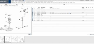

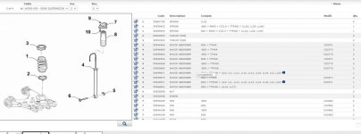

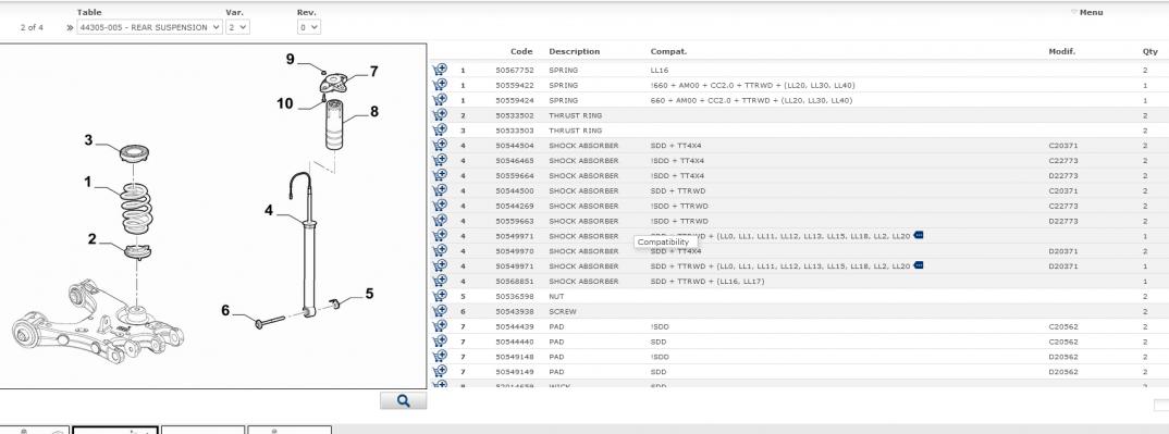

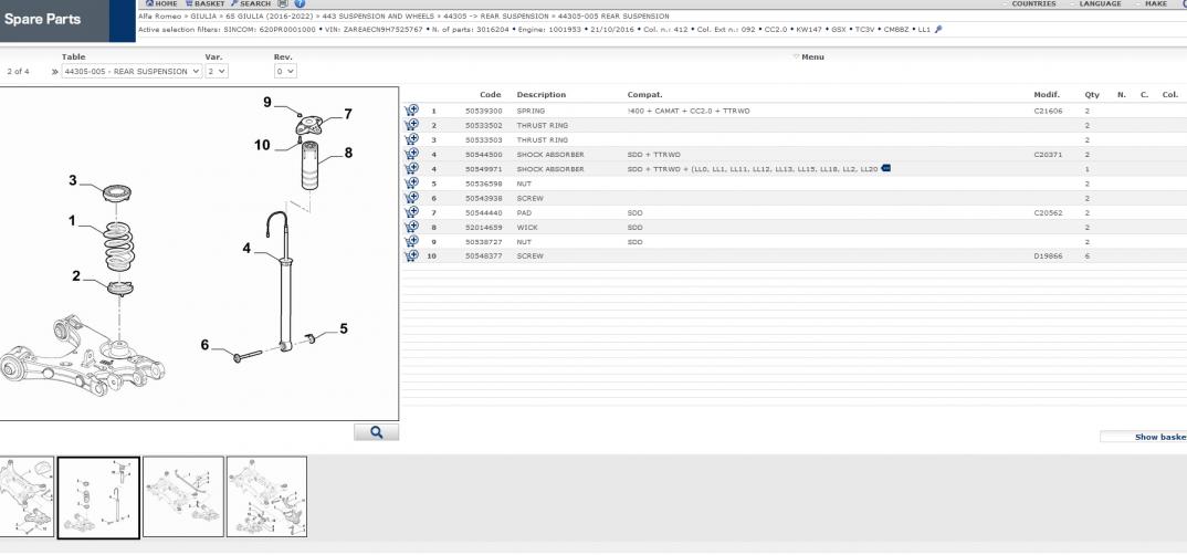

Poproszę o poradę.
Wylał mi się tylny prawy amortyzator aktywny, dosłownie plama pod autem.
Auto RWD, Przebieg 90000, bez wpadnięcia w dziurę.
Jedyne co, to auto kilka dni wcześniej podniesione na zmianę kół.

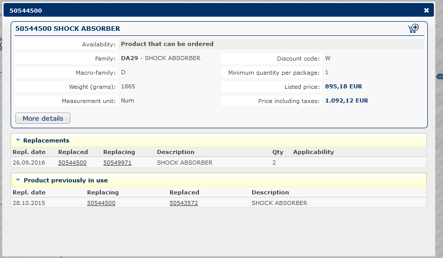

Wg EPER do RWD jest inny amor (nry 50544500/50549971) niż do 4x4 (50549970).
W necie nowe są po 4500 i jeden po 1500, ale do 4x4.
Z używkami do RWD też słabo.
Praktycznie nie ma.
Czy faktycznie one się różnią na tyle długością/tłumieniem, że nie można ich stosować zamiennie?
Pozostaje zamówienie w ASO za 4500?
