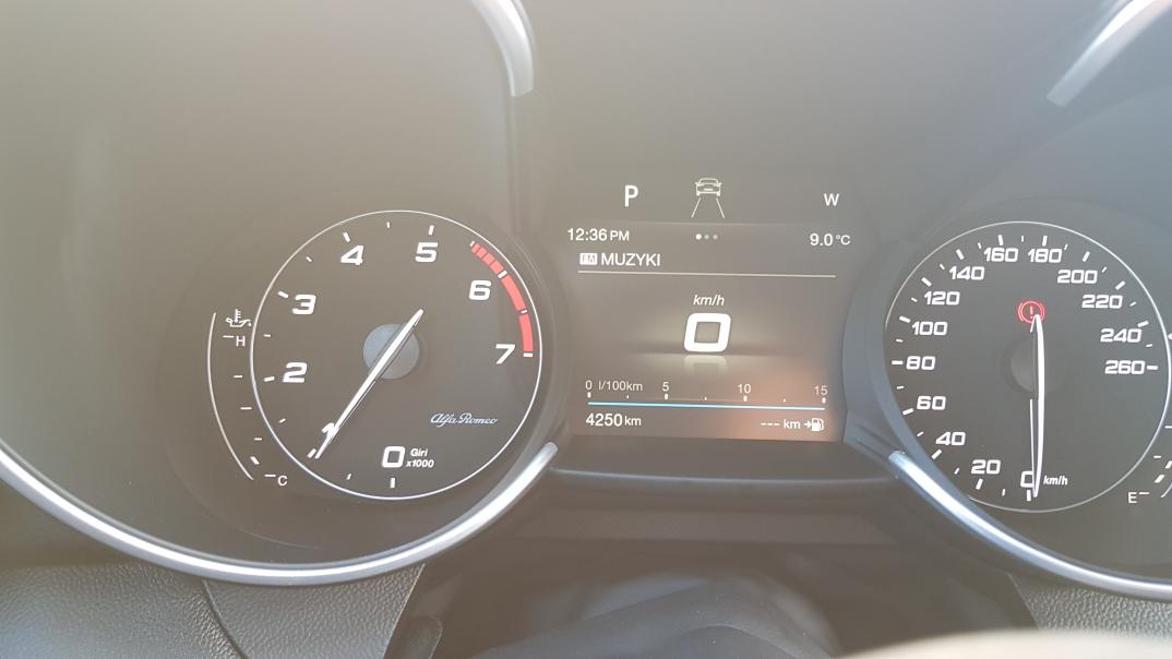

    Jeśli ktoś jest wciąż zainteresowany wymianą zegarów na te z 7" wyświetlaczem, to polecam skontaktować się z kolegą Epsonix, który oferuje nowe liczniki z legalnego źródła z usługą wymiany. Ja niedawno skorzystałem i jestem bardzo zadowolony. Cena licznika i jego wymiany z programowaniem jest na tyle atrakcyjna, że nie warto szukać jakiś używek i kombinować.Kliknij obrazek, aby uzyskać większą wersję
Nazwa:	było.jpg
Rozmiar:	64.4 KB
ID:	274855Kliknij obrazek, aby uzyskać większą wersję
Nazwa:	jest.jpg
Rozmiar:	48.6 KB
    Ostatnio edytowane przez Gregor-Wrocław ; 21-12-2020 o 13:32

    Wymieniłem tarczę zegara z mph na kmh, ale wskazówka nie zgrywa się z prędkością na wyświetlaczu? co trzeba zrobić żeby to dobrze działało?
    <-- Mi amore, meravigliosa belladona
  10. #150
    02 2009
    Kąty Wrocławskie.
    była AR156 1,9 JTD 110 2001; AR147 1,9 JTD 2003, Stelvio, jest 159,1,9 200KM, Giulia 280KM
    1,552
    Przedwczoraj też wymienialem tą tarczkę i jest dobrze. Po wymianie tarczki zegary bez obudowy podłaczyłem do inst.auta, właczyłem zapłon i jak wskazówka wróciła ustawiłem ją dokładnie na "0" i jest ok. Gorzej miałem z obrotami silnika, mimo że tej tarczki nie wymieniałem po wył. zapłonu wskazówka uciekała sporo poniżej "0", zadne korekty nie pomagały, wstawiłem słupek ograniczający wskazówkę na "0" i jest ok.
