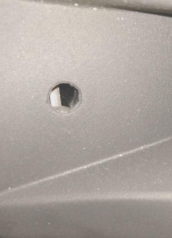

    Nie mam tego manuala patrzę na to co kilka postów wyżej podlinkowano.
    Tam jest tylko mowa o tej śrubie (załącznik) i jak rozumiem jest to 1a w tym manualu.
    Swoją drogą ciekawostka - popatrzyłem jak u mnie wygląda dostęp do śrub pod przyciskiem. Na moje oko ciężko będzie tam wepchnąć śrubokręt, otwory są przykryte obudową. Ten Manual dotyczy Stelvio więc może w Giulii trzeba jednak zrzucić kierownicę. Hmmm

    Bez obrazy - nie zrozumiałeś kolejności czynności. 1- wyjąć poduszkę, 2-odkręcić dwie z trzech śrub (trzecią poluzować) mocujących panel z wyłącznikami (dzięki czemu będzie dostęp do dwóch śrub mocujących przycisk), 3-odkręcić dwie śruby mocujące przycisk, 4-wymienić przycisk, 5-wkręcić śruby, 6-włożyć poduszkę.
