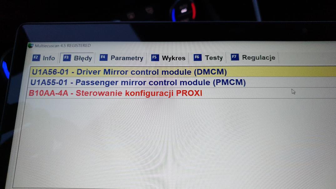

Skórzano-alcantarowe fotele od QV już siedzą (dzięki odważnym co przecierali szlaki). Panel klimy wymieniony, grzanie działa. Proxy z MES bez problemu dopisało moduł foteli.
Nie przekładałem przycisków pamięci foteli (z boczków przełożyłem tylko carbonowe wstawki na moje boczki, bo tak wykończenie deski i drzwi zachowuje spójność).
Oczywiście lusterka świrują.
Chcę się w związku z tym tylko upewnić, że dodanie modułu przycisków pamięci ustawień foteli nie rozwiązuje tego problemu - proszę o potwierdzenie (podłączałem go tymczasowo u siebie i nie pomaga, ale może ktoś ma inne obserwacje).
Odgrzeję kotleta.
