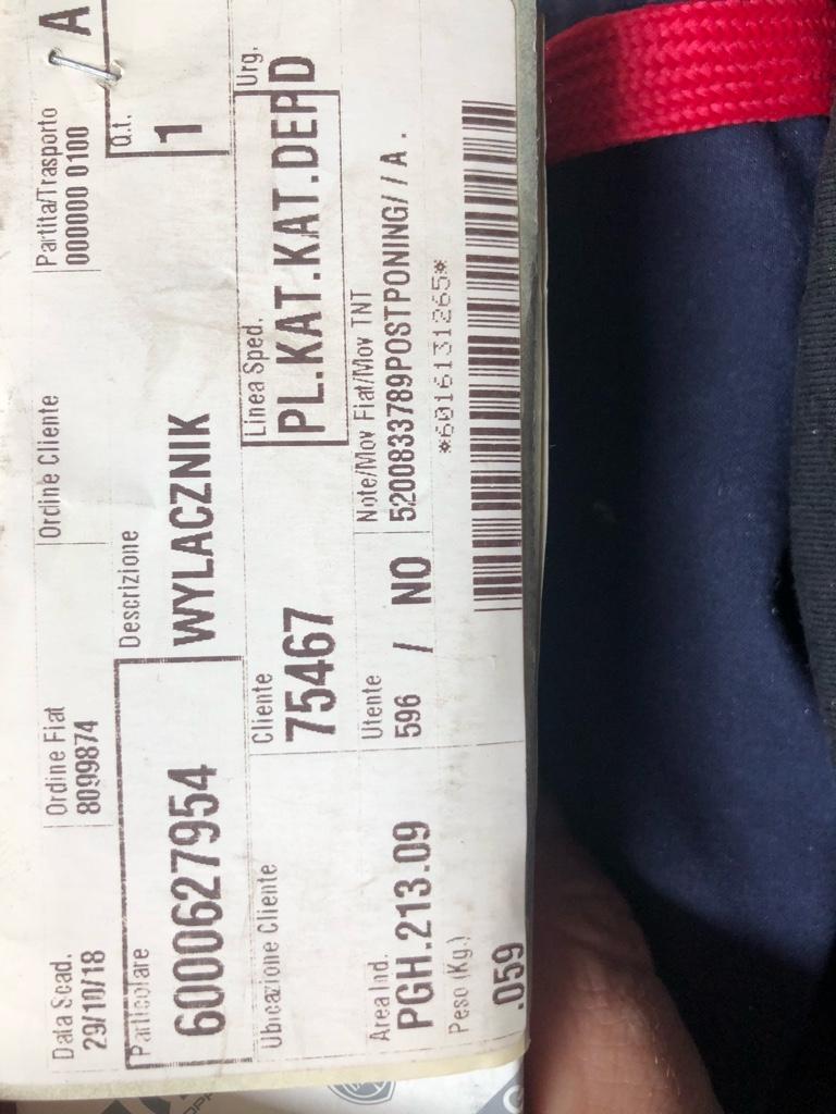

    Jeżeli ktoś zacierał ręce na rozwiązanie problemu, studzę, że efekt włożenia przełączników jak poniżej jest żaden.
    EDIT: Jednak nie do końca. Prawdopodobnie po prostu jedną część którą dostałem, jest z demontażu (była też nieorygianlnie zapakowana) i jest tym co miałem <<z góry mówię, że to na pewno pomyłka na serwisie a nie celowe działanie>>. Sytuacja ma się tak:
    - Bez podłączonych przełączników - z lusterkami wszystko jest ok
    - Ze starymi przełącznikami lusterka wariują
    - Z nowymi przełącznikami lusterka wariują
    - Ze starym przełącznikiem tylko pasażera - lusterka wariują
    - Z nowym przełącznikiem tylko pasażera - wszystko jest ok (!)
    - Po podłączeniu dowolnego przełącznika kierowcy - lusterka wariują.
    Także, ten przełącznik pasażera na pewno jest dobry. Spróbuję wymienić ten kierowcy na orygianlnie zapakowany jeżeli się da - tutaj uwaga dla szukających - części tych generalnie nie da się kupić, żaden serwis ich nie zamówi pod inny cel niż akcja naprawcza a do tego musi mieć auto z VINem zarejestrowanym do niej, można liczyć tylko na leżaki magazynowe* a z nimi są takie jaja jak widać.
