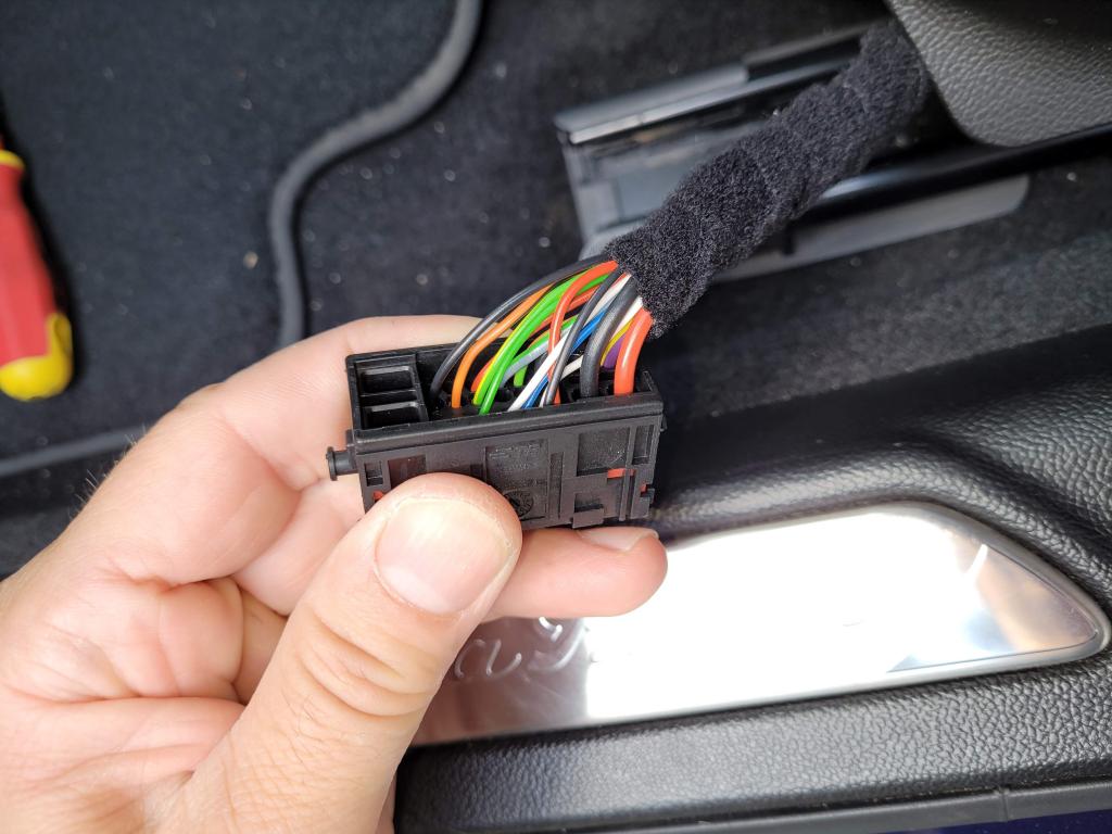

    Hej. Ja mogę się wypowiedzieć odnośnie Giulii. Ja mam wersję business, która miała manualne, szmaciane fotele. Kupiłem te czarne, sportowe fotele od Veloce i wszystko działało od startu, jedynie trzeba było proxi puścić, wymieniłem także panel klimatyzacji i uruchomiłem grzanie foteli i kierownicy. Grzanie foteli działało od startu, tylko trzeba było włączyć mesem, a jeśli chodzi o kierownicę, to musiałem ją oczywiście wymienić na grzaną i musiałem wymienić zwijacz (taśmę) airbag na taką z przyłączem do grzania i wszystko pięknie działa. Jedyny minusik, to te lusterka, które czasami zafiksują, ale i na nie jest prosty sposób...Kliknij obrazek, aby uzyskać większą wersję
Nazwa:	20210903_105934.jpg
Rozmiar:	87.3 KB
ID:	288030 jeśli do złącza fotela masz doprowadzony taki zestaw przewodów jak na zdjęciu, to będzie ok.

    A to mnie kolega mocno zaintrygował. Jakie jest ten prosty sposób? W sumie już prawie nie zwracam uwagi na głupiejące lusterka i po prostu je ustawiam tak samo jak wyłączam S/S, ale jeżeli jest prosty sposób...

    Sposób jest taki: jak chcesz odpalić silnik, to wciskasz hamulec i naciskasz przycisk start na kierownicy i wtedy czasami wariują lusterka, a ja robię to na dwa razy, już mam taki odruch Naciskasz przycisk start bez hamulca (czyli włączasz zapłon) i potem od razu hamulec i start i lusterka stoją w miejscu.
Rozmiar:	87.3 KB
    Dzięki Gregor-Wrocław, u mnie to wygląda bardzo podobnie.
