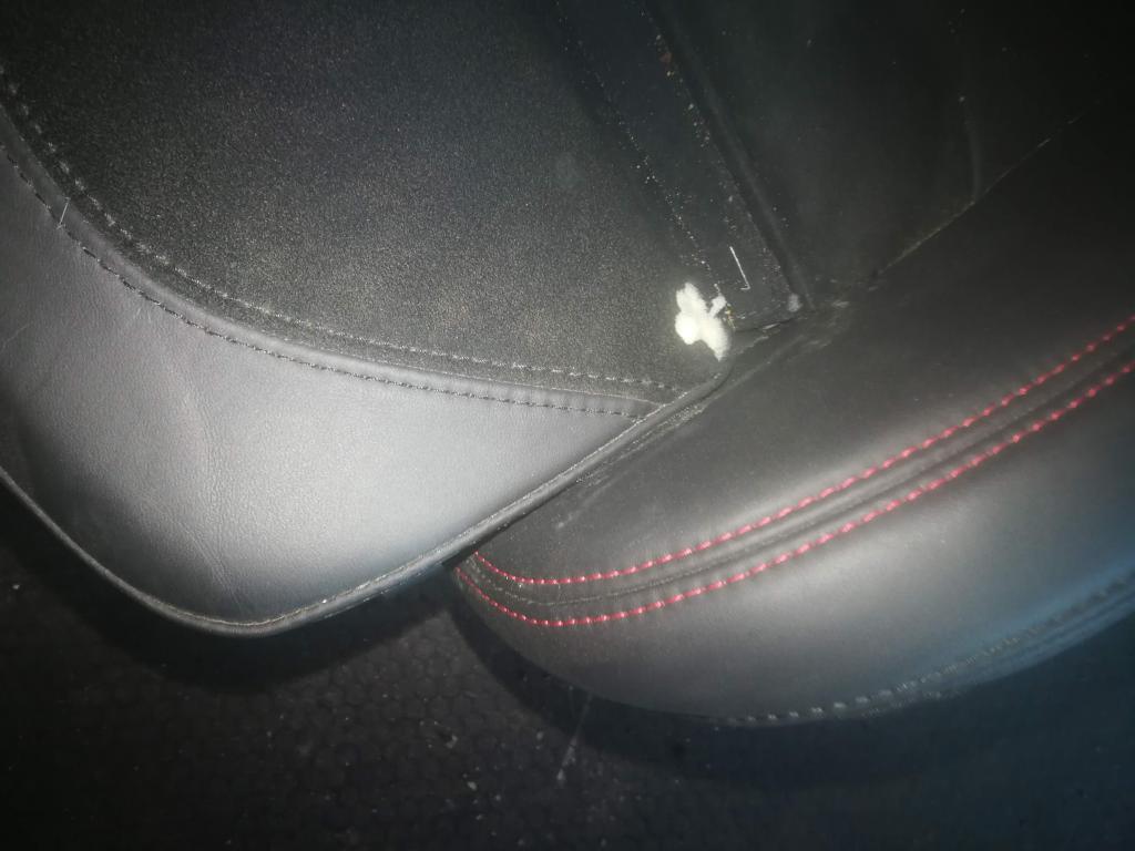

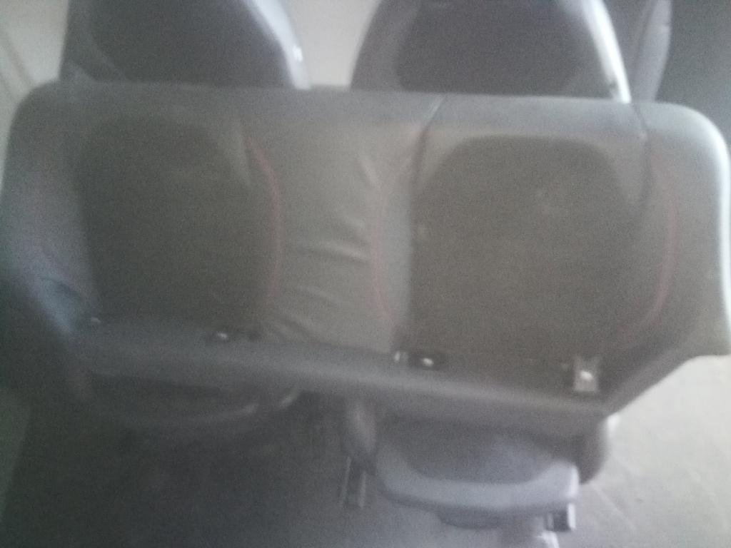

    od jednego handlarza od ktorego kupowalem graty na retrofit dostalem info ze ma fotele z Q. Te sportowe standardowe (skora + alcantara, jak w Veloce Ti i bez elektryki). ma tez boczki czarne z czerwonymi przeszyciami. zrozumialem ze za calosc chcial 3k, ale trzebaby sie upewnic ze cena z boczkami bo z gosciem ciezko sie gadalo. Tylko 2 sprawy:
    1.fotel kierowcy ma drobne uszkodzenie w rogu na alkantarze - trzebaby do tapicera i tam pewnie cos naprawic lub wstawic kawalek nowej alkantary (albo calosc alkantary dolnego siedziska wymienic)
    2.tylka kanapa jak to w Q nie jest dzielona. Mysle ze znow tapicer samochodowy i pokrowiec z oparcia dac mu do przerobienia na swoj - mysle ze za <1k te 2 sprawy da sie to ogarnac.

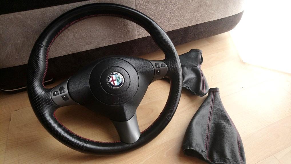

    A co do kierownicy to tez wlasnie szukałem opcji jak to sprawdzić wziąłem nawet Ta co kupiłem do ASO i nikt nie wiedziała jak to sprawdzić.. podpiac I sprawdzić czy grzeje..
    [MENTION=20089]epsonix[/MENTION], jaki tam jest numer klucza do odkrecenia kiery?

    sprawdza sie prosto czy jest grzanie - sa wtedy 3 wtyczki w kierownicy, oprocz niebieskiej od przyciskow i szarej od klaksonu chyba jest czarna. ja nie dostakem fotek i gosc wyslal mi kiere bo niby dokladnie tska jak chcialem... moglem zwrocic ale stwierdzilem ze na lato moge zalozyc a potem sprzedam bez problemu taki rarytasik z prawdziwa skora, alcantara i carbonem - to nie jest standardowa kiera z q tylko za doplata opcja.
    jeszcze nie zakładałem wiec nie wiem jaki rozmiar nakladki klucza. moze w aso przy przegladzie ja wrzuce bo popiskuje mi kierownica przy kreceniu, 2x juz pryskali smarem w sprayu, pewnie teraz beda denontowac i ogladac/smarowac ze zdjeta kiera, bedzie dobra okazja zamienic przy nich (zeby sie potem nie czepiali)

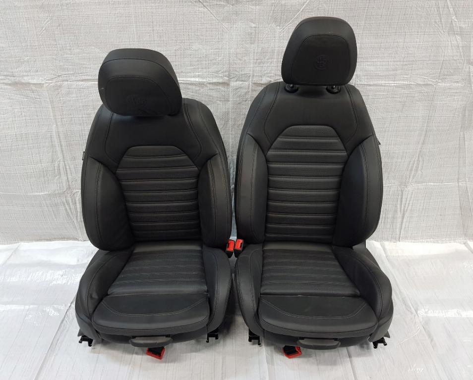

    Kolego epsonix,
    Dzieki za propozycje. Raczej wolałbym wersję sportową, ale nie Q, tylko takie cywilne jak z załączonego zdjęcia. Boczków nie planuję zmieniać, boję się, że zacznie się skrzypienie.
    Możesz podesłać jakieś zdjęcia tych quadrifoglio?
    Czy zmiana panelu klimy na taki z przyciskami do grzania foteli jest trudna i ryzykuję powstanie rys??

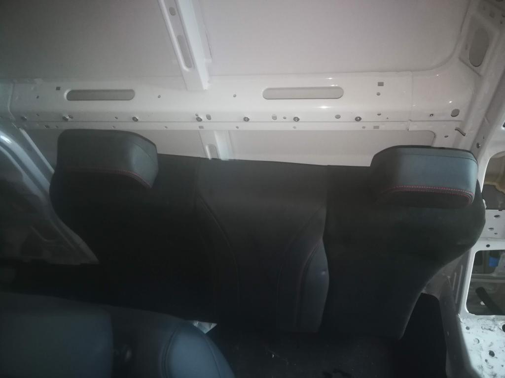

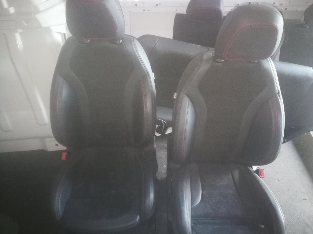

    to sa o takim dokladnie ksztalcie tylko z alcantara w srodku i manualna regulacja.
    nie wyciagalem panelu, ale z tego co widziale w instrukcji banal - podwazasz, wyskakuje, odpinasz. tylko czy to wystarczy? a masz wszystkie wiazki? analizowales schematy? elektryka i podgrzewanie to moze byc gruba robota na wiele godzin, dokladanie wiazek/pinow do wtyczek, lutowanie, aktywowanie czegos w kompie itp. jesli pytasz czy panel sie ciezko wyjmuje to nie wiem czy nie za duza sprawa na pierwszy raz (zgaduje bo nie masz zadnego doswiadczenia) - paneli to sie bedziesz musial nasciagac zapewne. moze lepiej wlasnie fotele manualne, a takie sa te z Q.

    tylko musisz zalozyc naprawe tego przedniego i przerobienie pokrowca tylnego oparcia na skladany (bo taki zapewne masz), zgaduje 1tys koszt?

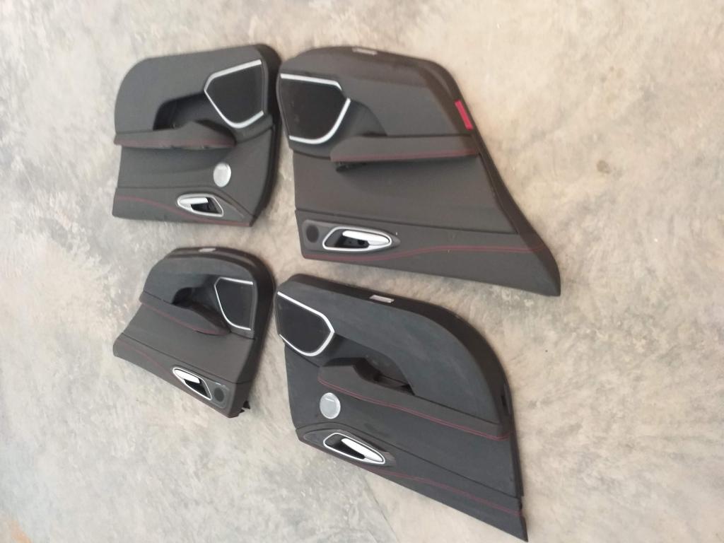

  8. #28
    9,987
    cena 3k jest z boczkami, tu foto:
Nazwa:	20190404_181523.jpg
Rozmiar:	66.6 KB
ID:	256891 i z tego co wiem tez z podlokietnikiekm, fotki nie moge na szybko znalezc, czarny z czerwonymi przeszyciami.
    mysle ze mozesz kupic same fotele tez, bo boczki/podlokietnik sa od drugiego handlarza - kumpla tego co ma fotele. ten drugi mowil ze komplet boczkow+podlokietnik ok 1tys, wiec moze te fotele bys wyhaczyl za ok 2 tys? trzebaby sie upewnic jeszcze jesli chodzi o mocowanie no i poduszki, ale ze zdjec nie widze zeby cos bylo wystrzelone.
