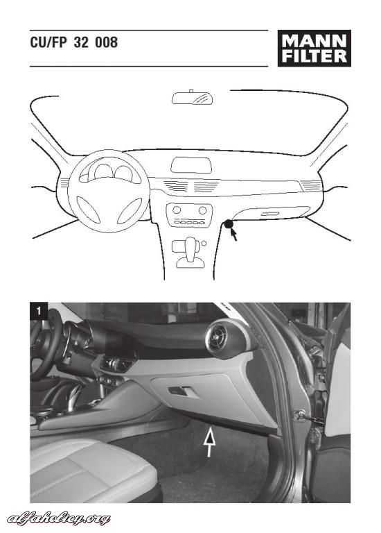

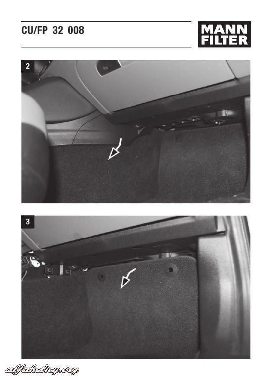

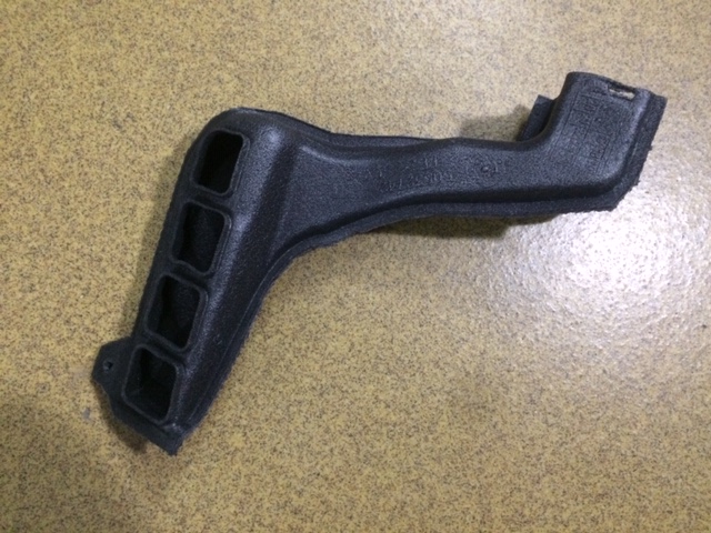

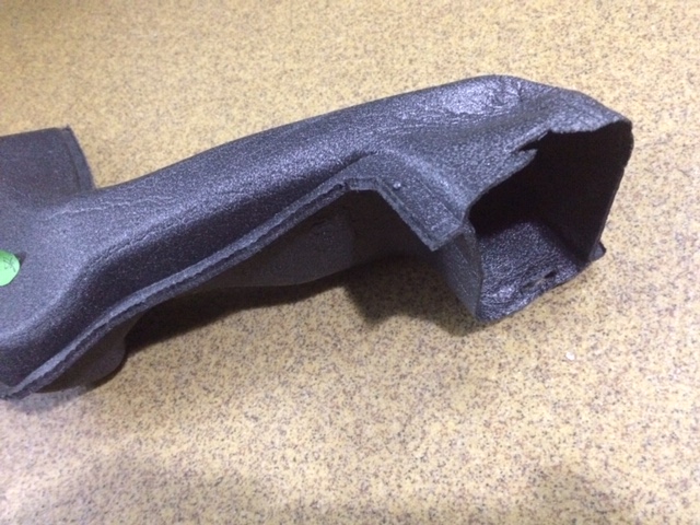

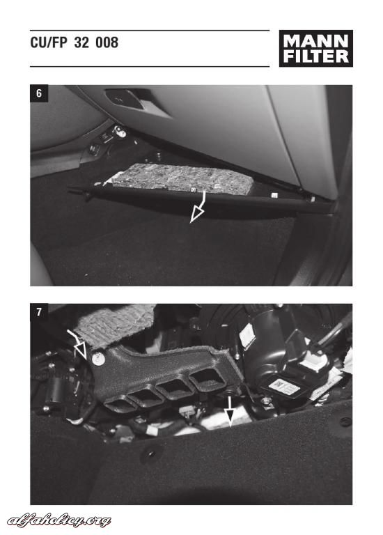

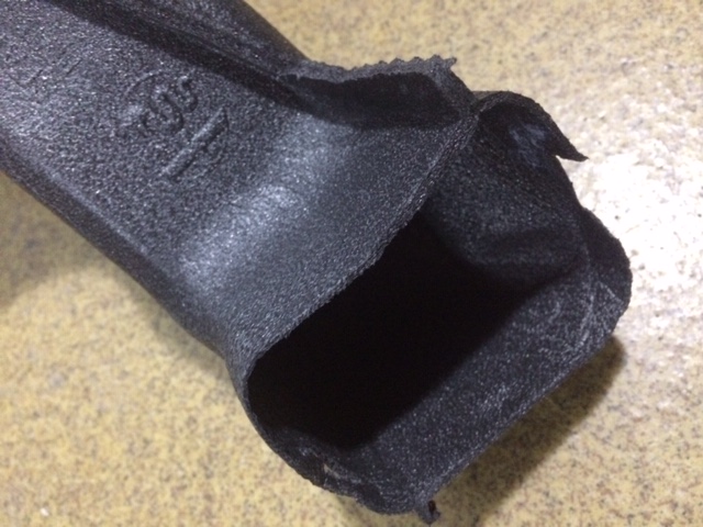

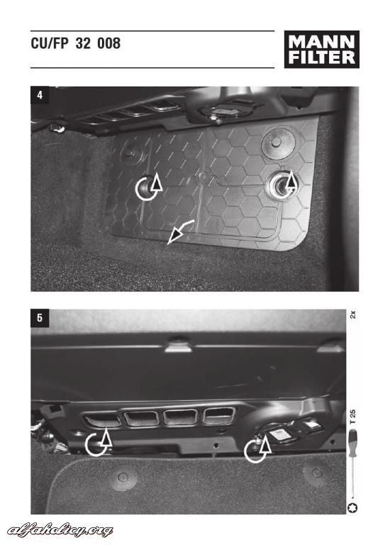

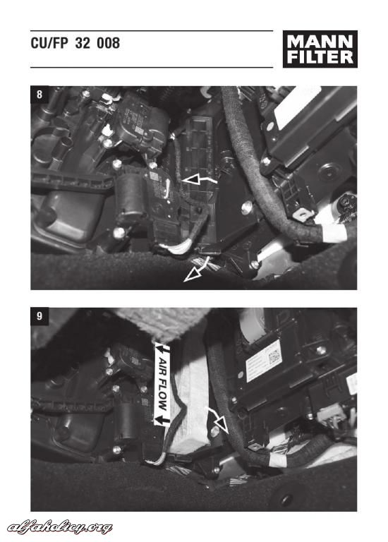

    Wymieniałem jakies 2 miesiące temu. Instrukcja obrazkowa poniżej.
    Wymienia się to jak ktoś tu trafnie zauważył na „rzeźnika”. I nie chodzi tu o umiejetności wymieniającego, a rozwiązanie konstrukcyjne. Katastrofa. Tą rure z pianki da się wyciągnąć bez problemu gorzej jest z jej wsadzeniem na własciwe miejsce. Najlepiej jest mieć małe dłonie .
    Jak widać po kilkukrotnym wyciąganiu jej (wcześniej przez serwis) mamy naderwane nacięcia pod zaczepy. Nie przeszkadza to jednak w niczym, bo i tak rura z dobrymi nacięciami pod zaczepy trzyma się na „słowo honoru”.
    Nie wspomne już jak ładnie ta własnie pianka pokazuje „cost out” jaki się stosuje. Zresztą nie tylko w Alfie i nie tylko w przemyśle samochodowym. Zamiast solidnej, szytwnej rury wsadza się kawałek pianki imitującej rure do nawiewu. Specjalnie zrobiłem zdjęcie tego elementu, zeby pokazać jakie to g* jest.
    W każdym bądź razie żeby wstawić nowy filtr troszke go trzeba pogiąć i nieźle się nagimnastykować żeby go tam umieścić. Stary filtr miałem zakładany jeszcze w serwisie i niestety jak go wyciągnąłem to był pogięty.
    Troche zabawy, cierpliwości, sprawne, małe dłonie i da się temat ogarnąć nie gorzej niż serwis na pewno, a moze i lepiej bo będziesz bardziej uważał, bo auto jest Twoje.

    I dlatego ja wolałem pognieść ten nawiew, niż go wyciągać, bo wiedziałem, że albo coś popsuję, albo nie wsadzę na swoje miejsce..
    Tak czy tak założyłem BIO, więc może z 2 lata tam nie zajrzę

    Tej rurki piankowej nie trzeba wyjmować, wystarczy lekko odgiąć. Ona jest przymocowana - przyklejona w dwóch punktach na wlocie, na stałe. Po wyjęciu, właściwie wyrwaniu, będzie luźna.
    Moim zdaniem została wykonana celowo z takiego materiału (podejrzewam, że inne kanały przy kratkach też), żeby redukować masę.
    Odnośnie demontażu osłony pod schowkiem: jeśli macie ledowe podświetlenie wnętrza, to w tym elemencie są zamocowane dwa punkty świetlne - ledy i dodatkowo linia zasilająca.
    Niestaranny demontaż powoduje wyrwanie i zgubienie malutkich osłonek ledów, dzięki czemu nie ma jak ich potem jak zamocować.
