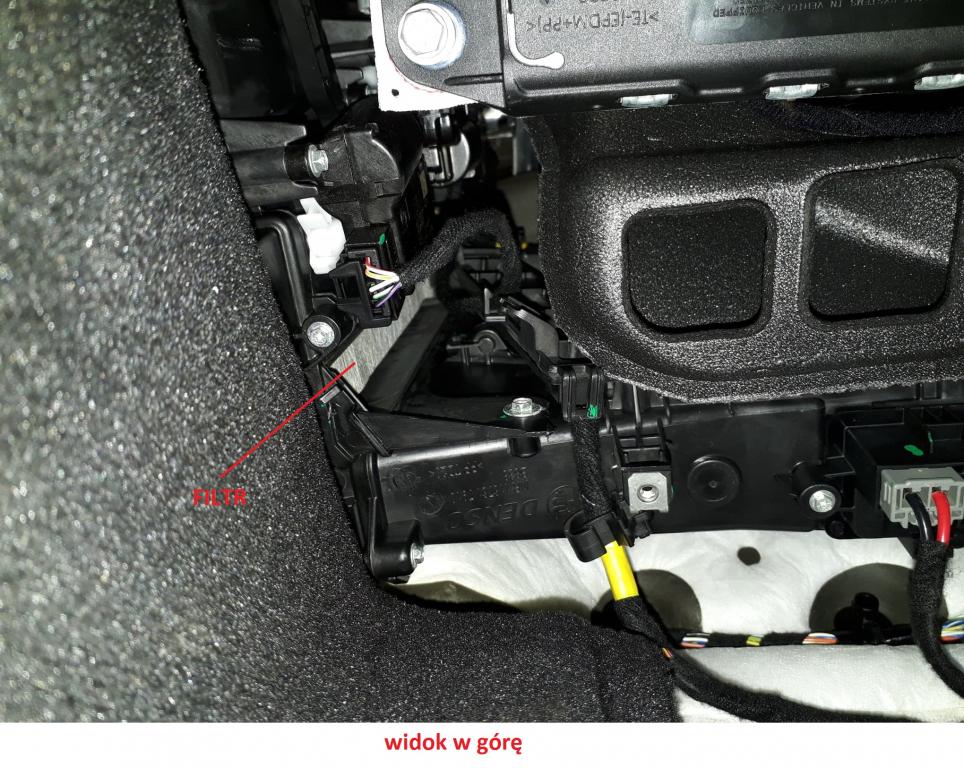

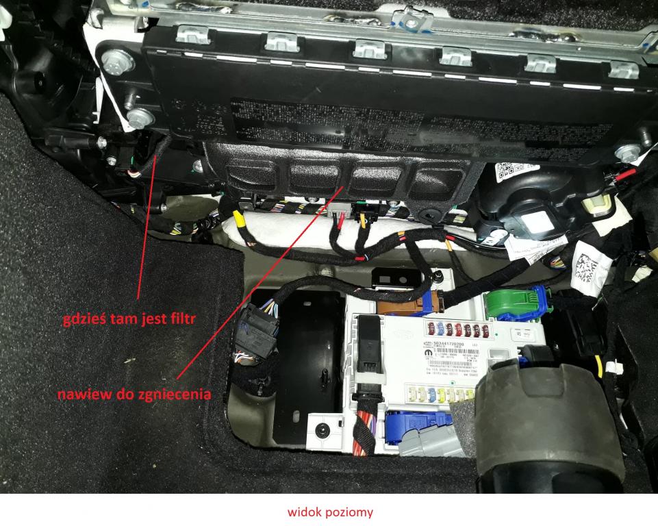

Wymieniłem.
Z pełną odpowiedzialności stwierdzam, że sposób wymiany tego filtra jest najbardziej nienormalny z jakim się spotkałem.
Jedyny sposób na włożenie nowego filtra, to pogniecenie go i wciskanie po omacku.
Dodam, że piankowy element (kanał nawiewu na nogi), który zwykle jest wykonany z plastiku, tutaj również trzeba zgnieść, bo inaczej filtr nie ma szans wejść...jak wnioskuję taki był zamysł konstruktora.
Wymieniłem.
Pokaż załącznik 256284Pokaż załącznik 256285

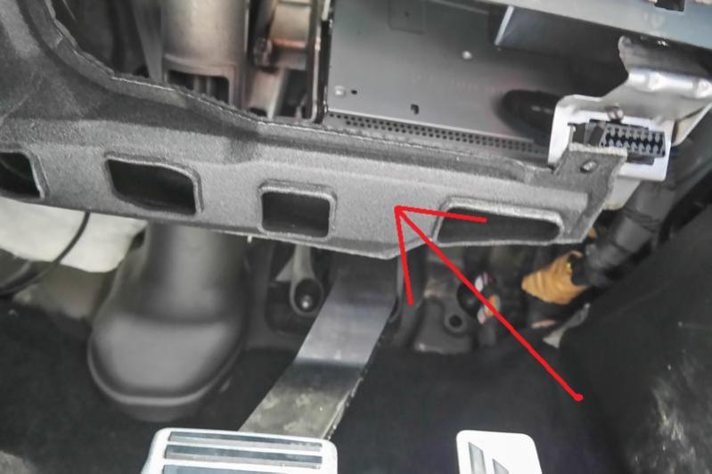

Wymieniałem jakies 2 miesiące temu. Instrukcja obrazkowa poniżej.
Wymienia się to jak ktoś tu trafnie zauważył na „rzeźnika”. I nie chodzi tu o umiejetności wymieniającego, a rozwiązanie konstrukcyjne. Katastrofa. Tą rure z pianki da się wyciągnąć bez problemu gorzej jest z jej wsadzeniem na własciwe miejsce. Najlepiej jest mieć małe dłonie ;).
Jak widać po kilkukrotnym wyciąganiu jej (wcześniej przez serwis) mamy naderwane nacięcia pod zaczepy. Nie przeszkadza to jednak w niczym, bo i tak rura z dobrymi nacięciami pod zaczepy trzyma się na „słowo honoru”.
Nie wspomne już jak ładnie ta własnie pianka pokazuje „cost out” jaki się stosuje. Zresztą nie tylko w Alfie i nie tylko w przemyśle samochodowym. Zamiast solidnej, szytwnej rury wsadza się kawałek pianki imitującej rure do nawiewu. Specjalnie zrobiłem zdjęcie tego elementu, zeby pokazać jakie to g* jest.
W każdym bądź razie żeby wstawić nowy filtr troszke go trzeba pogiąć i nieźle się nagimnastykować żeby go tam umieścić. Stary filtr miałem zakładany jeszcze w serwisie i niestety jak go wyciągnąłem to był pogięty.
Troche zabawy, cierpliwości, sprawne, małe dłonie :) i da się temat ogarnąć nie gorzej niż serwis na pewno, a moze i lepiej bo będziesz bardziej uważał, bo auto jest Twoje.

Tej rurki piankowej nie trzeba wyjmować, wystarczy lekko odgiąć. Ona jest przymocowana - przyklejona w dwóch punktach na wlocie, na stałe. Po wyjęciu, właściwie wyrwaniu, będzie luźna.
Moim zdaniem została wykonana celowo z takiego materiału (podejrzewam, że inne kanały przy kratkach też), żeby redukować masę.
