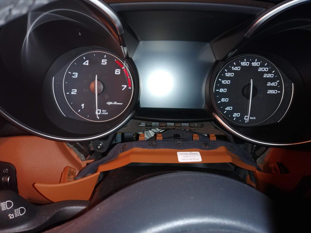

1.podważenie małej maskownicy pod zderzakiem i odkręcenie 2 torxów T25 od licznika
2.licznik wyjmujemy (jest na zatrzaskach, trochę trzeba nim pogibać)
3.odpinamy tylną wtyczkę, wyjmujemy, odkładamy
4.odkręcamy 1xT25 od licznika

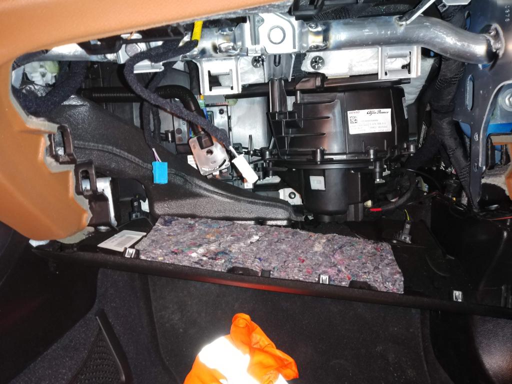

8.panel pod schowkiem obniżamy - mamy dostęp do 2 śrub T30 od schowka, odkręcamy

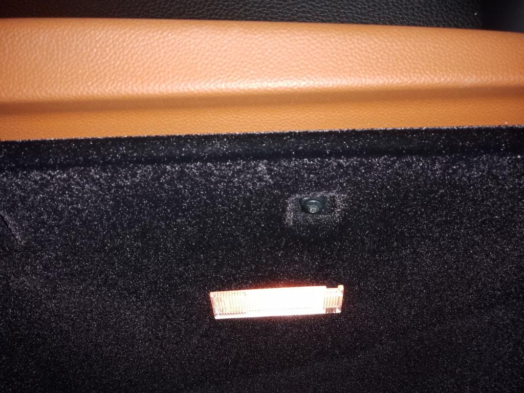

9.schowek trochę w dół, odłączamy kabel od lampki schowka, wyjmujemy z tył odczepia się chłodzenie schowka (nie wiem czy to jest w każdej Giulii, może nie) i odłączamy czujnik zamknięcia schowka

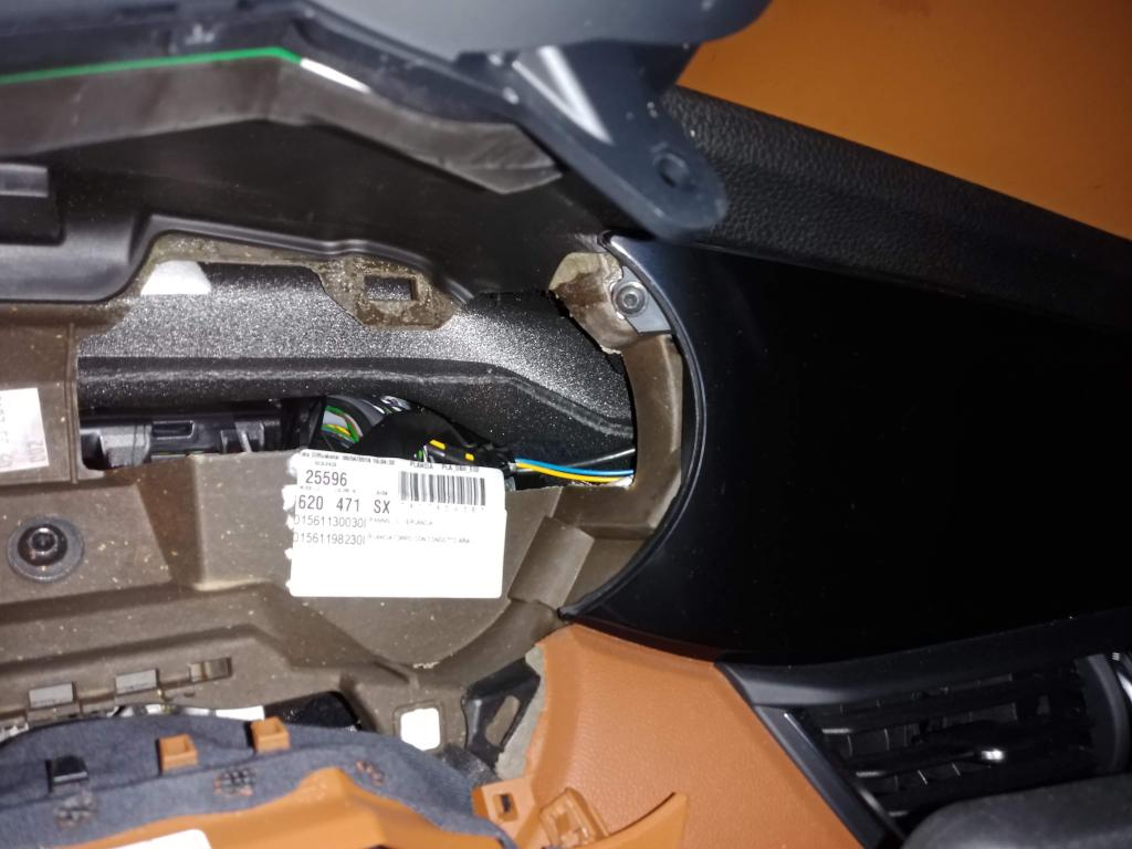

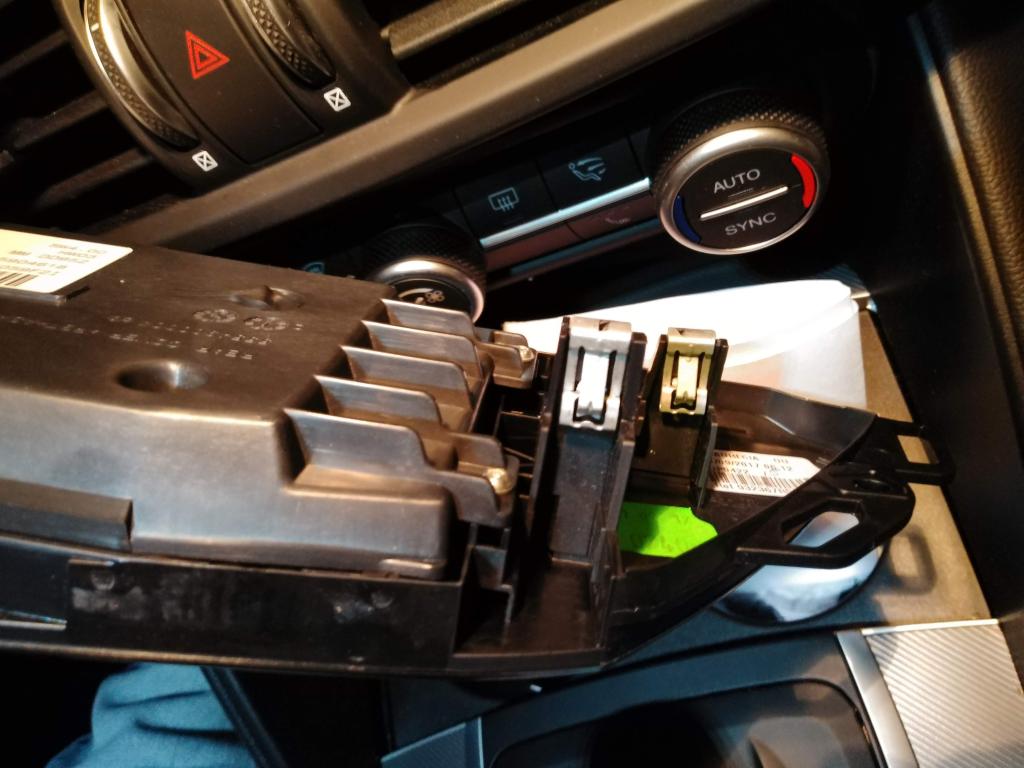

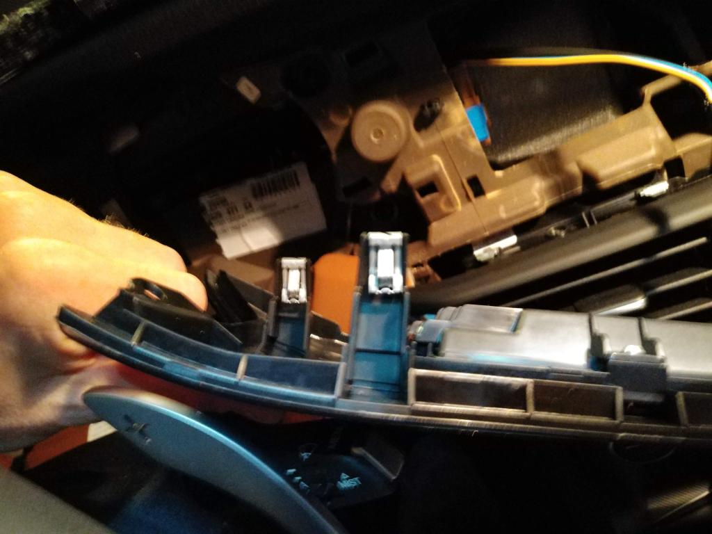

12.teraz krytyczny moment - niby panel jest na 6 zatrzaskach czyli podważamy i wychodzi sobie powoli. u mnie jednak nie bardzo chciał iść, a że mam alu, bałem się go uszkodzić, i zrobiłem inaczej (ale czasochłonne i w bardzo niewygodnej pozycji) - embrion na boku na siedzeniu pasażera, głowa/barki w powietrzu pod schowkiem a nogi nad tunelem i po kolei męczyłem metalowe spinki aż udawało mi się je zdjąć (5szt), ostatnia jest już na końcu w rogu przy radiu, to nie było szans. spinki 4 są całe(tylko do poprostowania), ale jedna się rozerwała. plan jest docelowo kupić w ASO nowe o ile się da, a póki co te sobie poprostuję. namęczyłem się z tą metodą, chyba mi z pół godziny na sam ten panel zeszło, ale wolałem nie ryzykować.

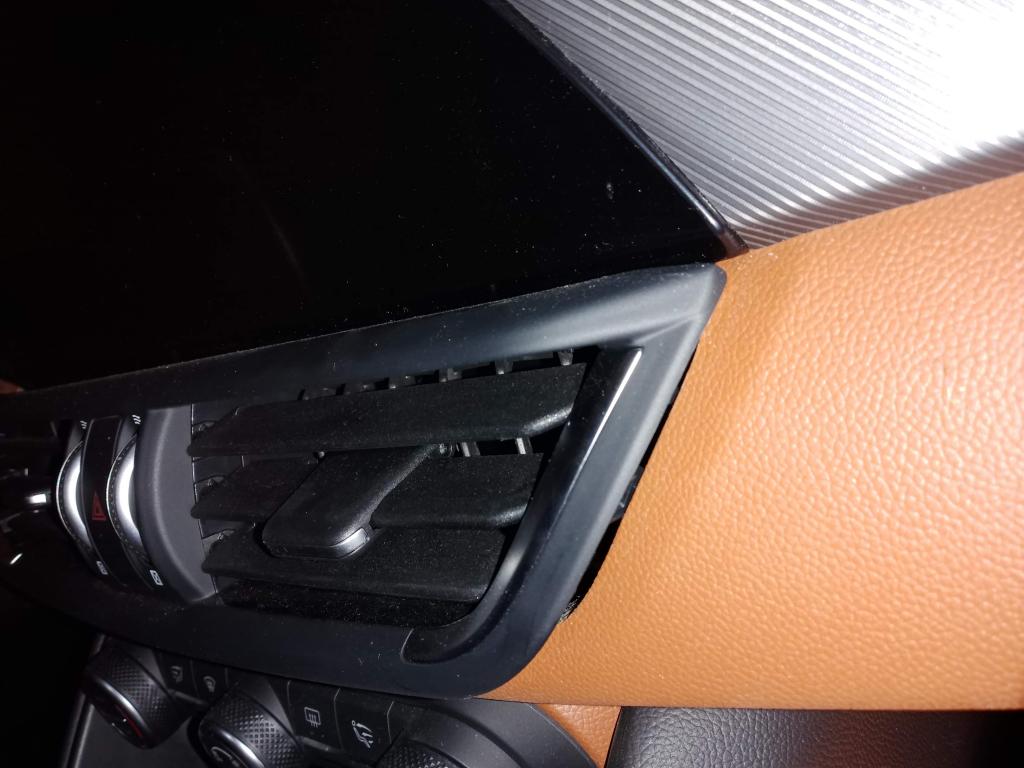

14.podważamy nawiewy pod wyświetlaczem - ja je wysunąłem ile dało radę, może max 1cm
15.eLearn pisze o wyjęciu panelu nawiewów również, nie mam pojęcia po co, ja nie robiłem tego

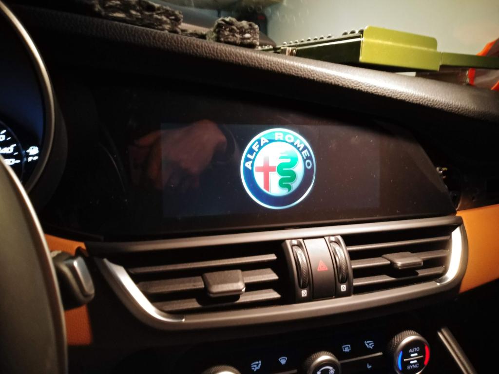

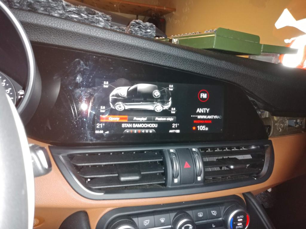

20.teraz można odpalać. na początku napisy były po włosku, coś mi przymulało chwilę radio, potem już było po polsku, ale mały obraz na środku wyświetlacza.
21.zamykamy samochód(zamek) i czekamy, żeby radio zostało w pełni wyłączone (nie wiem 10-20minut? zgaduję, moze wystarczy minuta, nie wiem, ja czekałem dość długo)

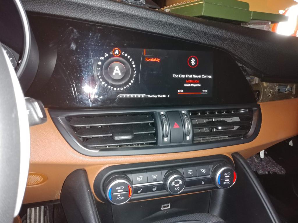

22.wchodzimy do auta tym razem duży ekran, ale po angielsku na chwilę. radio pogubiło też część ustawień - np data/godzina - trzeba przelecieć przez wszystkie menu i poustawiać sobie po swojemu.
23.cieszymy się pełną funkcjonalnością dużego wyświetlacza

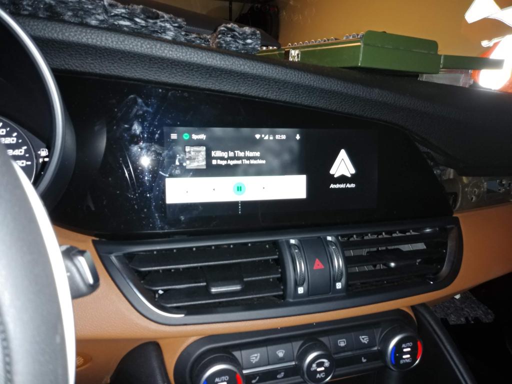

25.jeśli ktoś tak jak ja korzysta z Android Auto przez WiFi (AAGateway i drugi telefon tzw slave który jest w schowku podłączony na stałe do USB) to nie chciał już się już odpalić (po kablu master się odpalał dalej). nie wiem co mu nie pasowało, ale od nowa sparowałem telefon, potem wyczyściłem dane/cache/domyślną akcję na telefonie AAGateway slave, potem wyczyściłem cache/dane na masterze. odaliłem, na nowo na slavie przypisałem domyślną akcję po podłączeniu na AAGateway, i od tego czasu działa znowu.

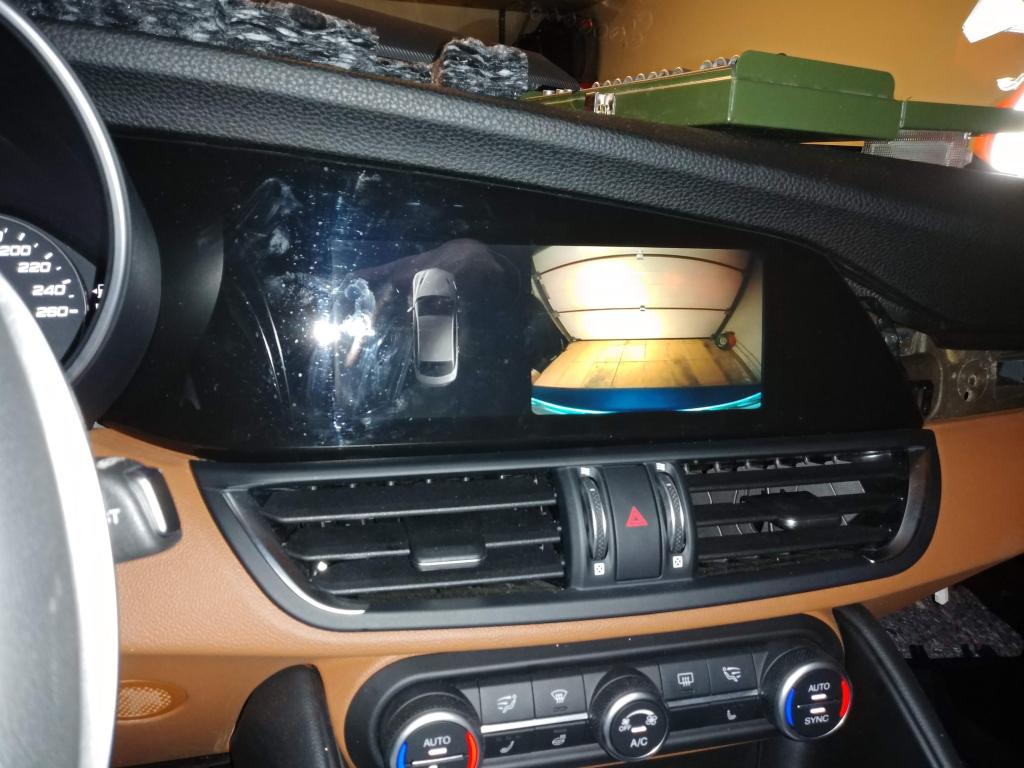

Fajna sprawa jest że obraz z kamery cofania jest zdecydowanie większy.
Co ciekawe wyświetlacz ma wykończenie w połysku, podczas gdy mój miał matową powierzchnię. Ciut ładniej wygląda, ale bardziej widać odciski/kurz. W słońcu testowałem, odbicia nie przeszkadzały - bardzo ładnie wygląda.
Trochę fotek wrzucam z operacji:
20190406_233627.jpg20190406_233945.jpg20190406_234612.jpg20190406_235403.jpg20190407_000854.jpg20190407_001355.jpg20190407_005811.jpg20190407_013117.jpg20190407_013631.jpg20190407_013640.jpg20190407_014351.jpg20190407_023936.jpg20190407_024451.jpg20190407_024607.jpg20190407_025100.jpg

jeśli masz navi, to na cały ekran, lub dzielisz z radiem itp. obraz kamery cofania jest większy. dla CP obraz masz na całym ekranie, ale w tym trybie chyba nie da się dzielić - u mnie przynajmniej dla AA nie daje możliwości podziału. Przy AA czekamy na aktualizacje od googla, może w końcu dadzą cały ekran a nie logo z boku.

daję update odnośnie punktu 12 z instrukcji montażu. spinki docelowo wymieniłem bo zmieniałem wyświetlacz na matowy więc całą robotę jeszcze raz powtarzałem. w ASO były dostępne od ręki po 0.65zł/szt:)
Numer części 52026280 (nie szło znaleźć w ePerze) - btw ta spinka jest używana w wielu innych miejscach w aucie przy mebelku/tunelu.
co do zdejmowania tych spinek, tym razem inaczej podważałem i poszło błyskawicznie - wąski śrubokręt wkładałem z boku spinki i na dźwignię wyciągałem spinki - dosłownie minuta-dwie roboty żeby 5 spinek wyciągnąć. pozycję inną też miałem - na plecach położyłem się na progu z nogami na zewnątrz auta. no i wziąłem okulary ochronne żeby coś mi nie leciało do oczu (np wyrwana spinka czy jakieś resztki wygłuszenia)
ad 7 jeśli nie odkręcimy tego panelu to przy punkcie 8 możemy porysować sobie jeden panel o drugi (po prostu trzeba na to uważać i robić ostrożnie).
ad 9 nie wiem kto wymyślił sposób mocowanie nawiewu zimnego powietrza do schowka, ale zmontować to po demontażu schowka nie jest łatwo.
ad 12 najważniejsze żeby nie zapomnieć odkręcić dwóch śrub z punktu 11. i żeby nie ruszać listwy zanim się nie zdejmie schowka i nie odkręci tych śrub, bo można sobie połamać listwę. Jest ona z dość lichego plastiku. W ogóle system montażu tej listwy na metalowych spinkach jest moim zdaniem średni...
