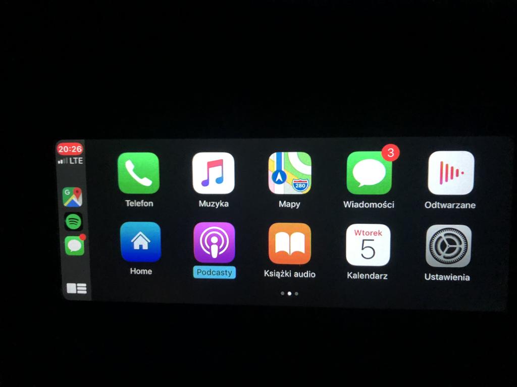

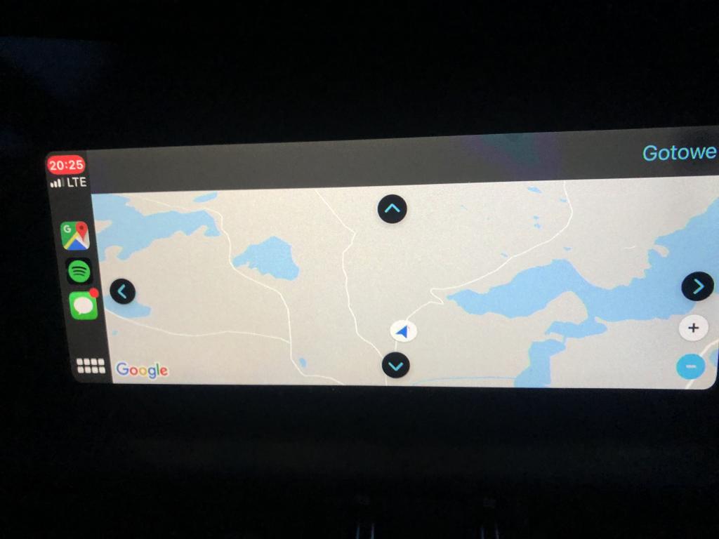

    Dziś przyszła do mnie przesyłka z Seulu.
    Szczególne podziękowania dla Janusza z Krakowa i Epsonixa
    Oto efekty
Nazwa:	0D5A2683-E939-4179-A349-DAE4829AE3D7.jpg
Rozmiar:	42.7 KB
ID:	268929   Kliknij obrazek, aby uzyskać większą wersję
Nazwa:	A0735682-2BC7-4DE0-AB0A-C5810D9A9152.jpg
Rozmiar:	45.3 KB

    Super. A sporo roboty z tym montażem i ile Cię to wyniosło łącznie?

    no super to wyglada, bylaby nawet to motywacja zeby przesiasc sie w koncu z andka na jablko

    Nie testowałem ich mikrofonu. Kupiłem od razu coś lepszego.
    Koszty to 1350 zł sprzęt i 90 zł mikrofon.
    Roboty...
    Gimnastyki raczej. Wcisnąć się pod kierownice to masakra, a ruchy rąk mocno ograniczone. Gąbki do wygłuszenia, trytytki do spięcia kabli i można montować.
    Satysfakcja po robocie gwarantowana
