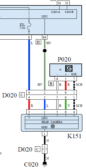

    Masz pinout wg dokumentacji
    Pin kamery , funkcja, kolor po stronie kamery, pin złącza D20C z prawej strony pod deską, kolor po stronie wiązki od D20C
    3 , +12V, czerwony, 4, niebieski
    2, LIN, niebieski, 2, szaro-zielony
    5, sygnał -, biały, 5, biały
    6, sygnał +, zielony, 6, czerwony
    4, ekran, (ekran), 1, (ekran)

    Dzieki wielkie, jeszcze jedno glupie pytanie, piny na wtyczce sa opisane 3 1
    6. 4
    2 i 5 jest nie opisane czy dobrze rozumuje ze powinno to tak wygladac 3 5 1

    dziwna logike stosujesz, nie sadzisz ze 321 i 654 to wlasciwe? osoviscie nie instalowalem kamery (choc 3 klientow mam na kamere i czesci odłożone), w ostatnia srode bylo pierwsze podejscie ale jak pisalem tam radio bylo low i nie przyjelo zmiany proxi (out of range) stad nawet do instalacji kabli nie doszedlem

    Ups nie wiem czemu ale uczepilem sie ze musza byc parzyste i nie parzyste w jednym rzedzie, czlowiek na starosc glupie

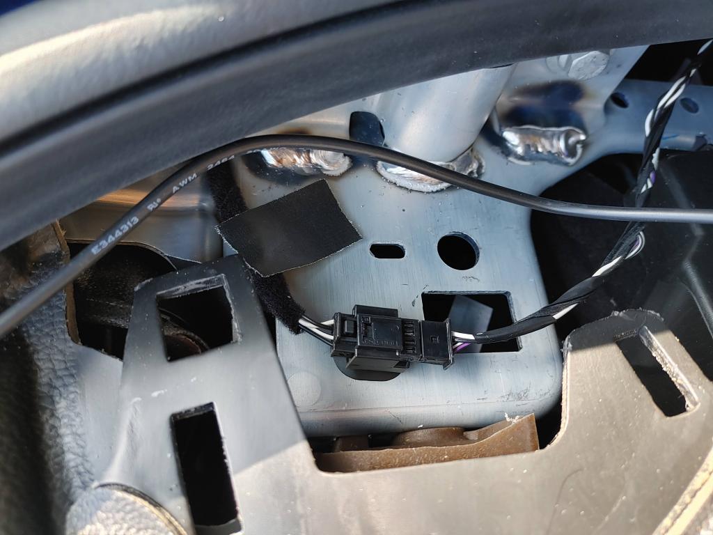

    Gdyby ktos mial problem ze znalezieniem wtyczki od kamery cofania , u mnie byla w tym miejscu owinieta szara pianka tak ze ciezko ja bylo zauwazyc Kliknij obrazek, aby uzyskać większą wersję

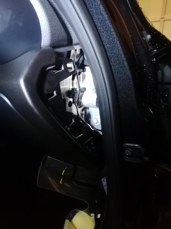

    Jesteś pewny, że to jest złącze kamery (D020c)? Na Twoim zdjęciu nie widać ilości i kolorów przewodów, ale u mnie w tym miejscu jest takie złącze jak u Ciebie i ma tylko 4 piny i kolory też nie zgadzają się ze schematem, a po za tym złącze jest wykorzystane, ja nie mam kamery więc co tam podłączono?

    Troche zle zrobilem zdjecie, zlacze od kamery znajduje sie przy samej uszczelce , jak sie dobrze przygladniesz , widac tam jasno szara gabke, ktora jest zaizolowana wtyczka od kamery
    Ok, dzięki za info, muszę to sprawdzić u siebie. Jak byś miał wyraźne foto, w którym to dokładnie miejscu jest to byłbym wdzięczny.

    Niestety nie mam lepszego zdjecia, bo juz to podlaczylem, ale jak sie dobrze przygladniesz to na wysokosci gornej sruby wzmocnienia za uszczelka dzwi 'schowana jest u mnie wtyczka owinieta szarym wygluszeniem

    Dzięki za informację. Czyli przeciągnąłeś przewód od kamery, podłączyłeś do tego złącza, które znalazłeś za tym wygłuszeniem, zrobiłeś proxi mesem i kamerka działa? Kolory przewodów w złączu zgadzały się ze schematem?
