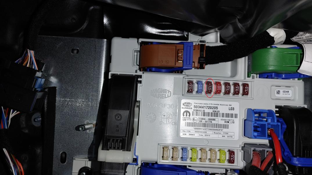

    Hej. Miałem z tematem jechać do Epsonixa, ale nie chcę mu głowy zawracać i dzisiaj mając nadmiar wolnego czasu próbowałem znaleźć to 6 pinowe złącze do podłączenia kamery cofania, które powinno znajdować się gdzieś pod osłoną progu po stronie pasażera koło Body Compa. Niestety nie znalazłem. Czy ktoś z Was ciągnął już przewód od kamery bezpośrednio do radia. Jutro podejdę do auta z mesem i sprawdzę czy przyjmie konfig z kamerą. Tak się jeszcze zastanawiam, czy jeśli mesem włączyłbym obsługę kamery cofania, zrobiłbym proxi a kamerki jeszcze fizycznie nie podłączył, to czy będzie sypało błędami?

    Cytat Napisał Gregor-Wrocław Zobacz post
    Złącze na pewno jest poszukaj dobrze. Jeśli aktywujesz kamerę MESem a fizycznie jej nie będzie to nic się nie stanie w sensie nie będzie żadnych komunikatów itp,

    potwierdzam co [MENTION=17654]hioop[/MENTION] napisal, aktywujesz w proxi i masz pewnosc ze przyjmuje radio - ostatnio tak zrobiłem u [MENTION=76050]SWRSC[/MENTION] zanim zaczalem dorabiac wiazki. mozna tez sprawdzic numer radia albo Ci na maila napisze wg Twojego VIN (pewniej jednak numer radia). co do lokalizacji wtyczki u niektorych byla z boku pod deska rozdzielcza widoczna po sciagnieciu bocznej zaslepki

    Dzięki, tak właśnie zrobię, spróbuję odpalić kamerę w proxi. Co do wtyczki, to szukałem dokładnie, również pod boczną zaślepką deski. Jedyna jeszcze szansa, to że może schowali ją pod schowkiem, którego jeszcze nie demontowałem. Jeśli jednak okaże się że wtyczki brak, a radio przyjmuje kamerę, to zgodnie z poniższym schematem sygnał video pociągnę bezpośrednio do radia a CAN LIN2 wezmę ze złącza "H pin44" body compa, no i jeszcze +12V z bezpiecznika F51. Czy ktoś już montował kamerę nie mając wyprowadzonej wtyczki?
    Jeszcze jedno moje spostrzeżenie, otóż bezpiecznik F51, który zabezpiecza chyba tylko obwód kamery cofania jest na miejscu, czyli może jednak gdzieś ta wtyczka się chowa, no chyba że bez względu na to czy bezpiecznik jest wykorzystany, czy też nie to oni i tak go wsadzają?

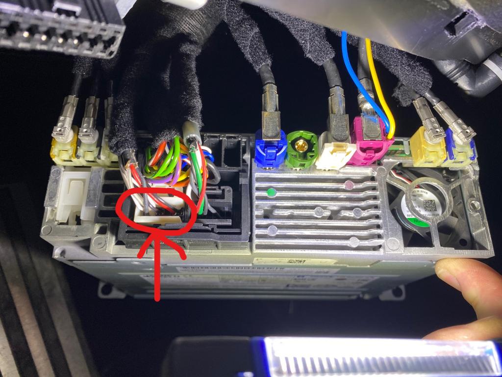

    Dostań się do radia, wypnij czarną dużą wtyczkę. Jeśli masz tą białą kostkę widoczną na zdjęciu to oznacza, że jest wyprowadzenie do kamery i wiązka musi gdzieś być.

    Cytat Napisał hioop Zobacz post
    Dzięki za podpowiedź. Ja już jakiś czas temu sprawdziłem i mam w radiu tę białą kostkę i sygnał do wejścia video jest doprowadzony, jednak kostki nie mogę namierzyć w żadnym ze standardowych miejsc, jeszcze muszę zobaczyć za schowkiem pasażera, ale to jak znajdę chwilę czasu. W proxi kamerę włączyłem, radio przyjęło więc w najgorszym wypadku jak nie znajdę tej wtyczki, to podłączę sygnał z kamery bezpośrednio do radia, a sieć can też gdzieś "dopadnę".
