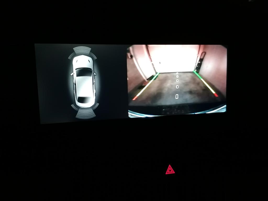

    Kamera juz dziala, dzieki wszystkim za pomoc
