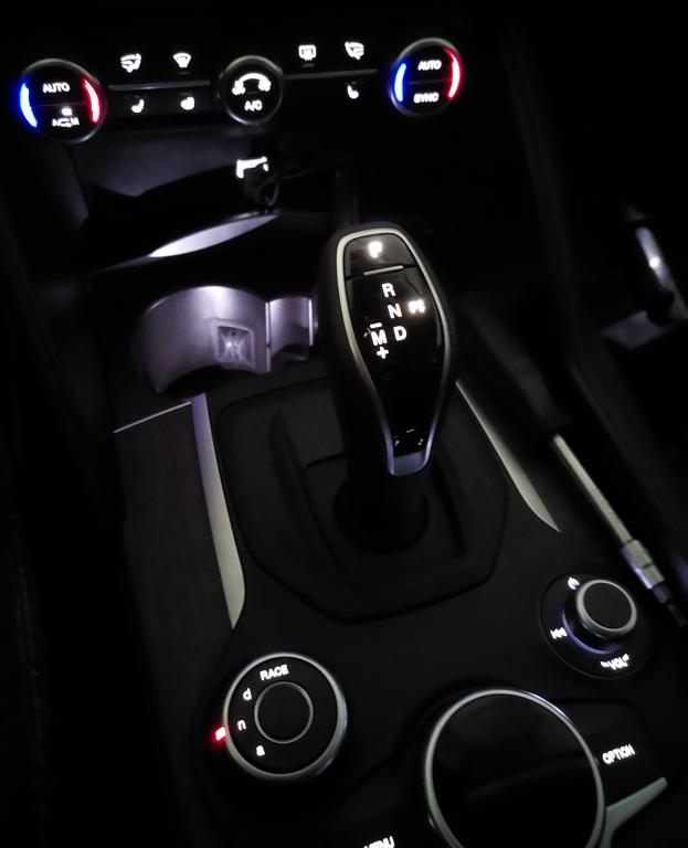

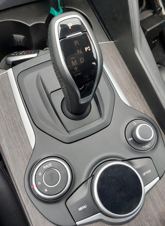

  5. #1515
    Użytkownik Rowerzysta Avatar woockush
    05 2020
    Giulia Q4ERTY
    299
    Domyślnie wybierak gałka dźwignia
    Wybierak poliftowy MY20 zamontowany w Giulii MY19. Wszystko plug and play. Numer wybieraka poliftowego 156150609
Nazwa:	20220917_181056m.jpg
Rozmiar:	65.2 KB
Nazwa:	20220917_181024m.jpg
Rozmiar:	32.6 KB
    P.S. Wybierak nie od Węgrów, ani Włochów, tylko ze swojskiego allegro za ułamek ceny.
    Ostatnio edytowane przez woockush ; 17-09-2022 o 17:59

    Cytat Napisał woockush Zobacz post
Rozmiar:	65.2 KB
Rozmiar:	32.6 KB
    Trzeba było proxi robić po za wyglądem szybciej zmienia biegi.

    Cytat Napisał marekkoczta Zobacz post
    Ahh Marku, Marku... Wymyśliłem świetny dowcip: Dlaczego posiadacze Alfa Romeo nie witają się na drodze? Bo rano już robili proxi

    Panowie, że niby wystarczy w MESie pogrzebać i już? Przecież ci co sprzedawali na olx twierdzili że nie będzie działać dopiero wersje przeprogramowane coś ok 2k

    Cytat Napisał jan dukat Zobacz post
    W moim przypadku proxi nie było robione
