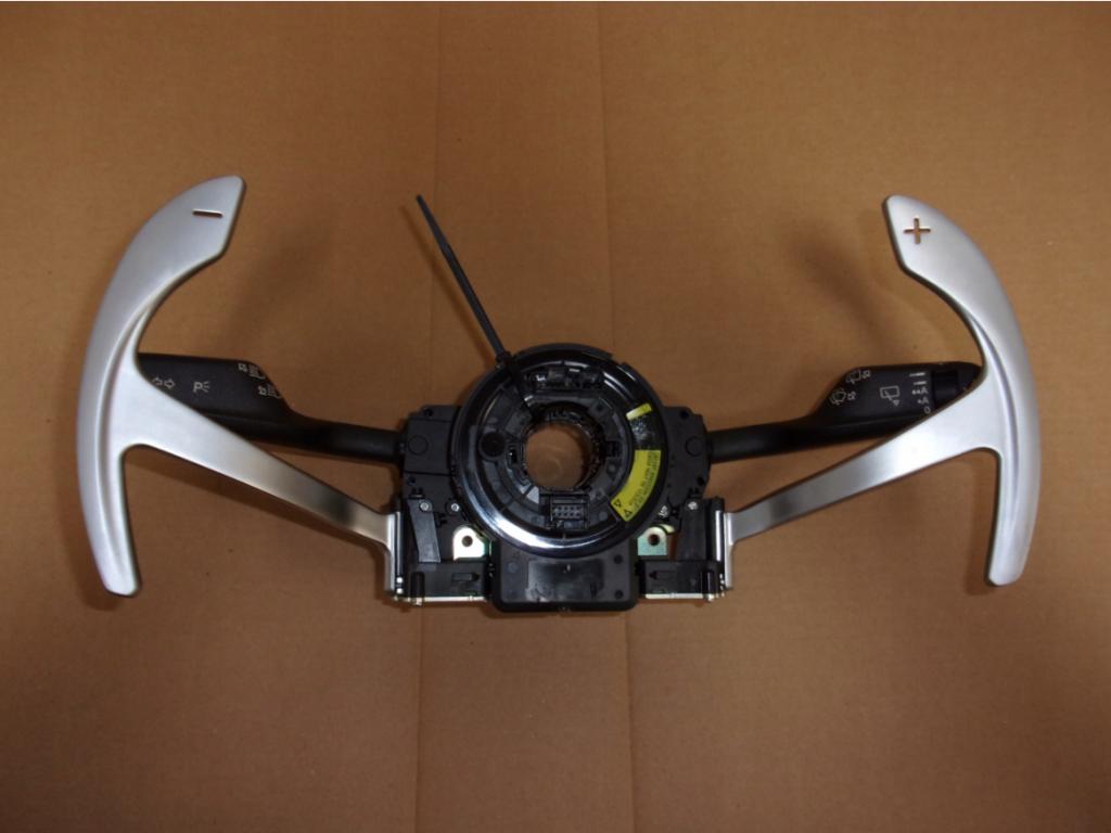

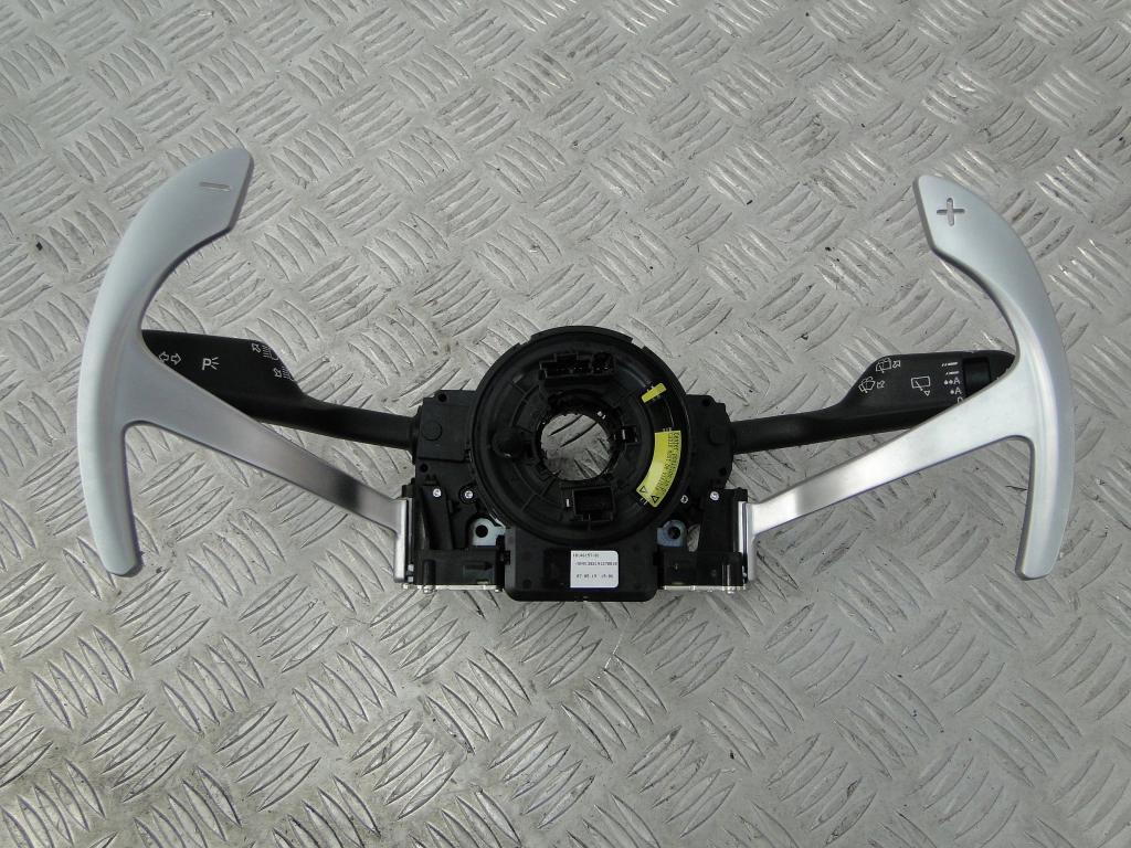

    Do swojego stelvio 21 (zaspakan7m7c99931) chcę dołożyć manetki zmiany biegów ale jednocześnie dodać mu ostrzeżenie o zmianie pasa ruchu (LANE DEPARTURE WARNING - LDW).
    Aby to zrobić potrzebuję zmienić przełączniki zespolone na takie z manetkami i LDW.
    Do wyboru jest kilka wersji i nie wiem która będzie pasowała do mojego Stelvio.
    Numer katalogowy części: 10143658-00
Nazwa:	10143658-00.jpg
Rozmiar:	77.4 KB
    Numer katalogowy części: 01561468480
Nazwa:	01561468480.jpg
Rozmiar:	52.4 KB
    Numer katalogowy części: 01561468490
Nazwa:	01561468490.jpg
Rozmiar:	140.3 KB
    Być może jest więcej możliwości, te znalazłem na popularnym portalu aukcyjnym
    Chciałbym prosić o pomoc w doborze odpowiedniej części.

    Nie mam tej opcji w 'Drive assistance". Nie wiesz może jak można włączyć LDW przez osiowanie w Multiecuscan? Sprawdził bym czy to 'dobra opcja' zanim wydam pieniądze na klamoty.
    Fajnie było by włączyć LKA ale to pewnie już nie jest takie proste.

    Jeśli jest możliwość odpalenia LDW z ekranu bez manetki, to chętnie najpierw bym to sprawdził czy działa. Pewnie ta sama zmiana włącza Lane Departure Warning na manetce i w infotainment. Poza tym mam problem, żeby znaleźć w necie jak to odpalić przez multiecuscan i proxy, nie widziałem ani tutaj, na alfaowners ani na giuliaforums(założyłem, że w stelvio będzie podobnie). Nie spodziewałem się, że będzie to problem a jednak.

    Masz same łopatki czy z manetkami, i jeśli z manetkami to ze srebrnymi czy czarnymi przyciskami?
    Jeśli to nie problem,to podpowiedz proszę jaki bit ustawić w proxy aby włączyć LDW i przetestować z ekranu (chyba, że jakoś inaczej to się robi), nie mam mogę tego włączyć z poziomy konfiguracji ekranu.
