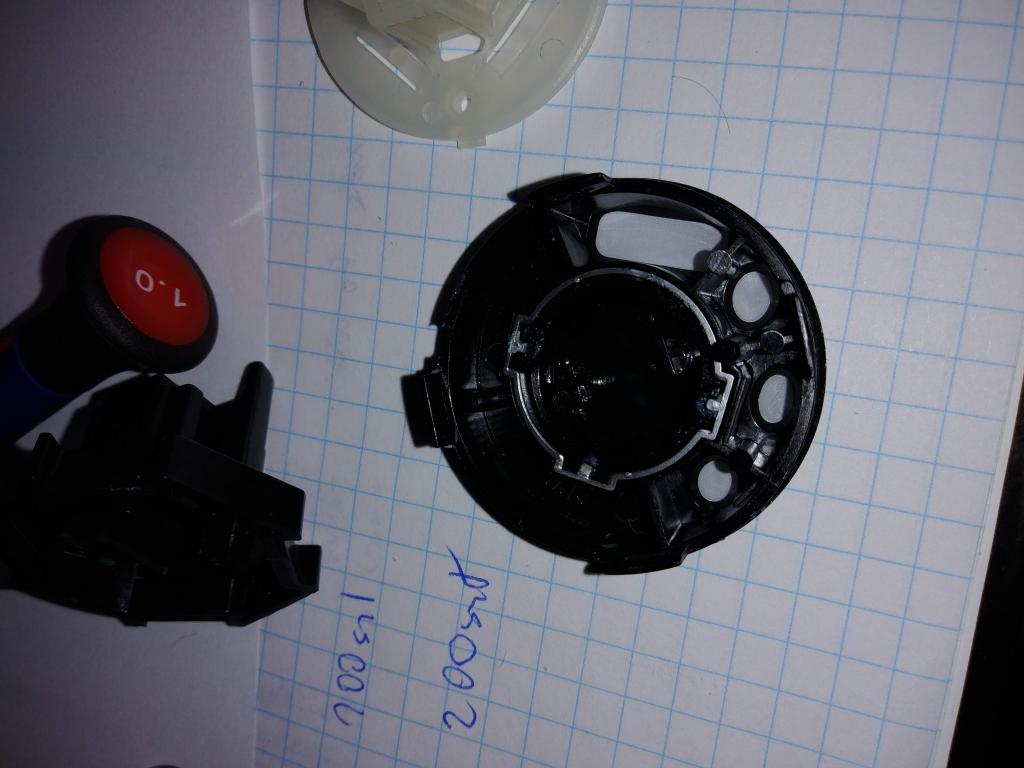

    super z 2016 dna kompletny tylko wylamac plastik

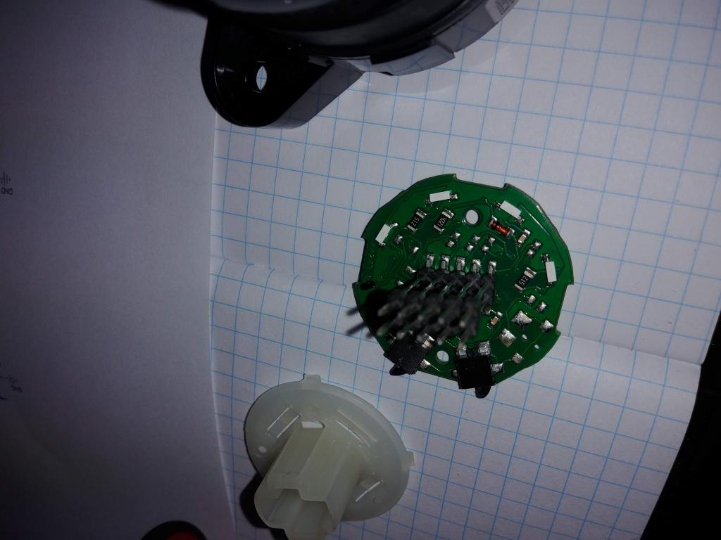

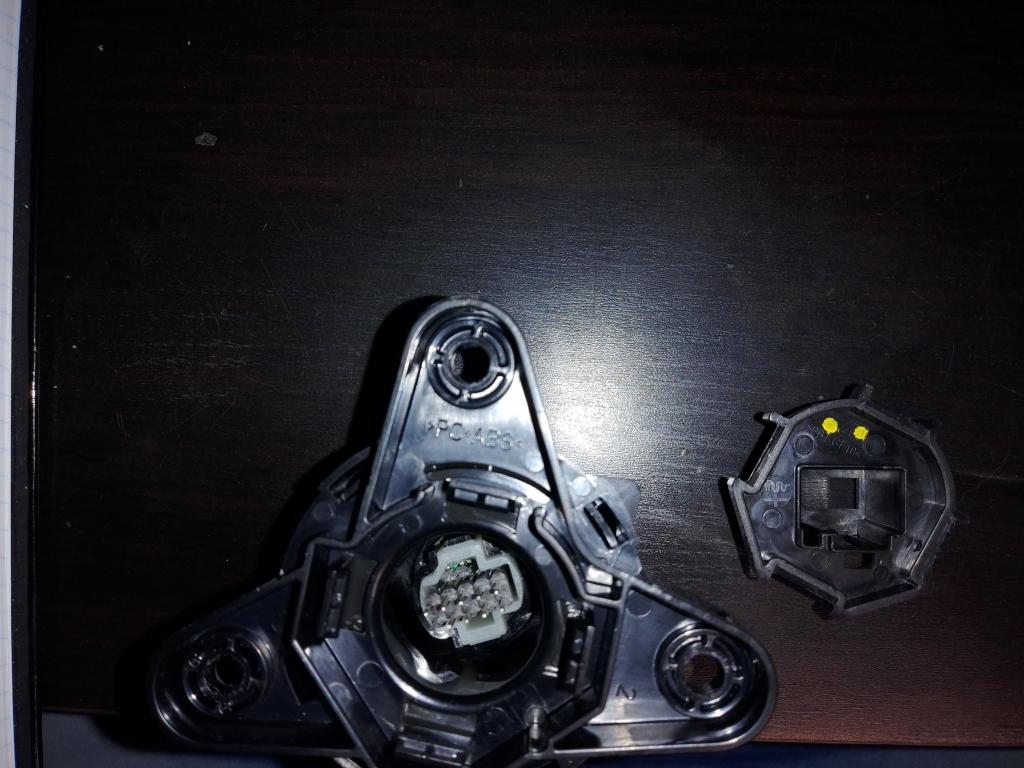

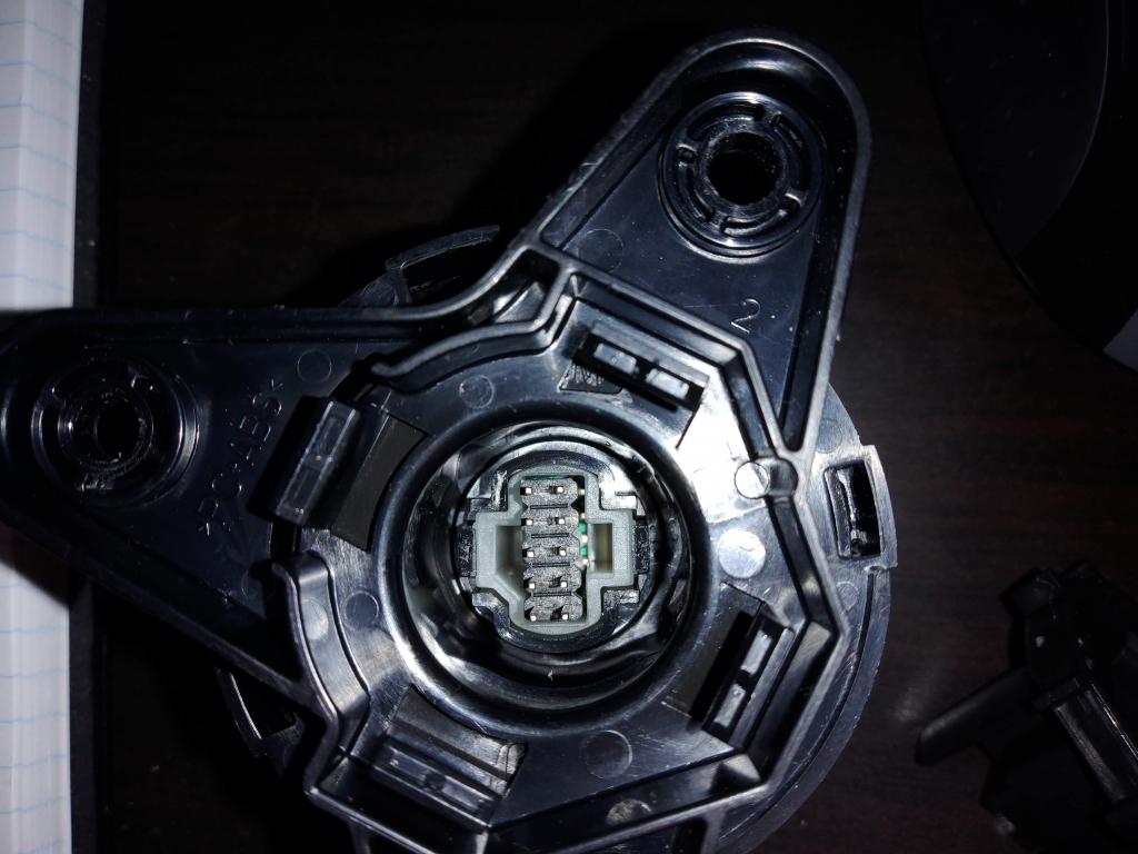

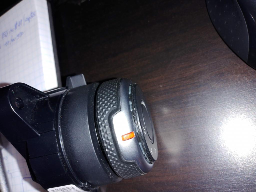

    veloce z 2018 dna okrojony - uzylem bebechow z RACE tylko podmienilem ten czarny talerzyk z gory i zamiast przycisku zmiekczania amortyzatorow dalem zaslepke z mojego ori- auto na gwarancji wiec jest fake-owy ktory wyglada jak ori. po gwarancji pewnie zmienie z powrotem ten "talezyk" z RACE.
    Wrzuce kilka fotek z rozbierania przelacznika, moze komus cos sie przyda:

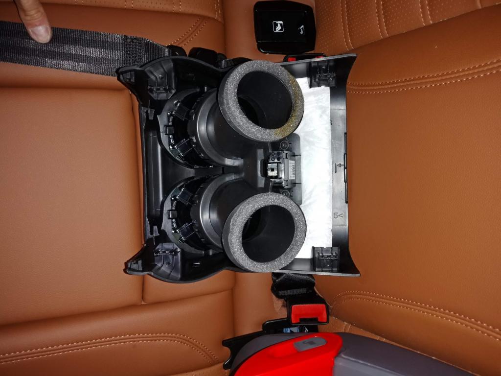

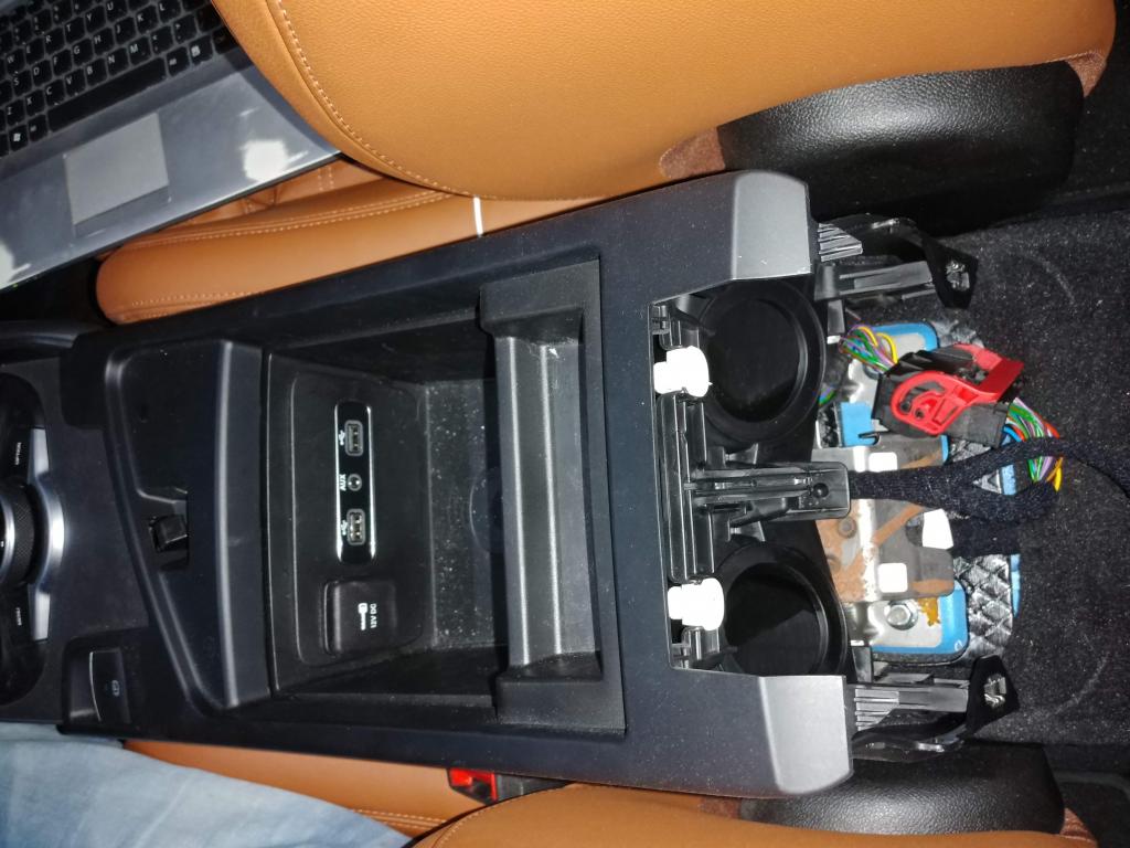

    najpierw trzeba wyciagnac zaslepke od spodu - 4 zatrzaski, po kolei odchylac a malym srubokretem podwazac z jednej strony. potem pchamy lekko za piny a mini srubokretem trzeba jeden a potem drugi zatrzask (czarny obok bialego plastiku zlacza) lekko odgiac - nie blokujcie drugiej strony pokretla bo musi wam wyjsc calosc tamtendy.

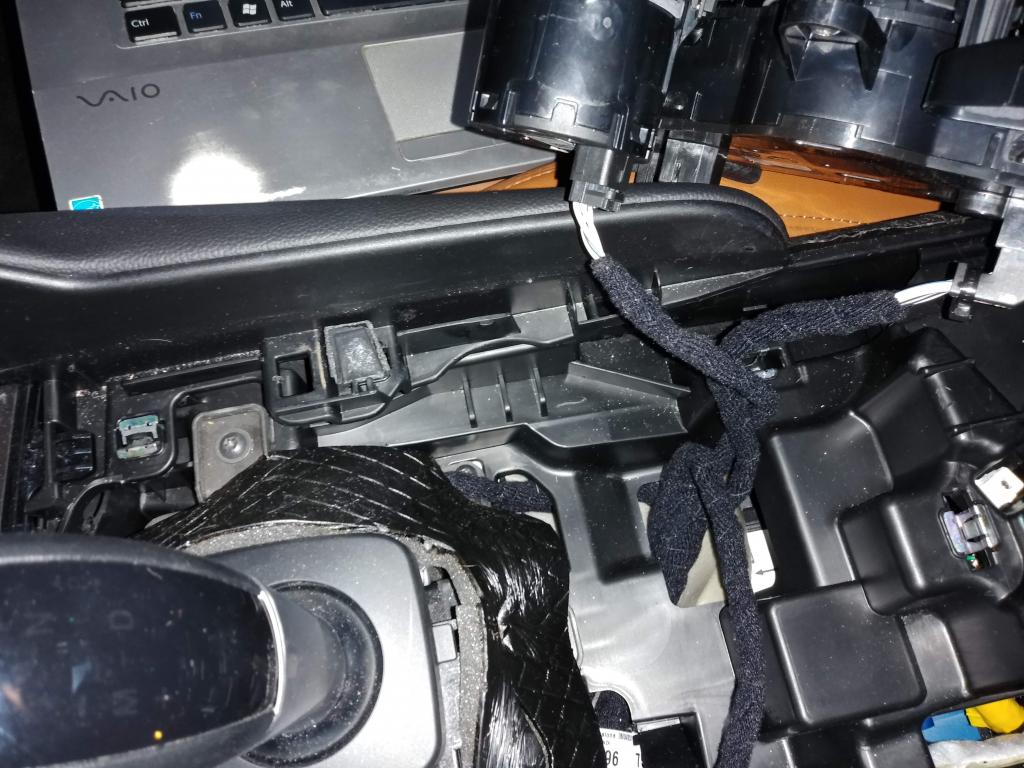

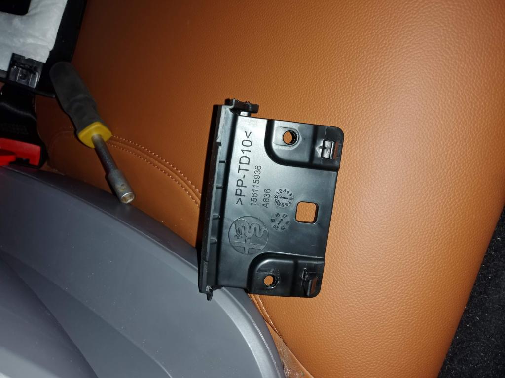

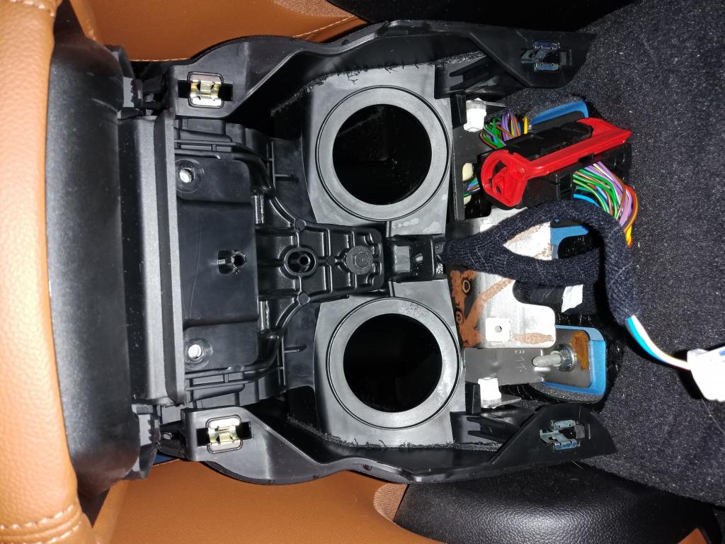

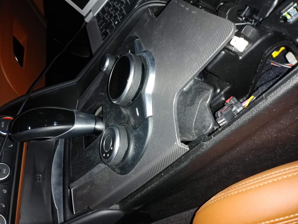

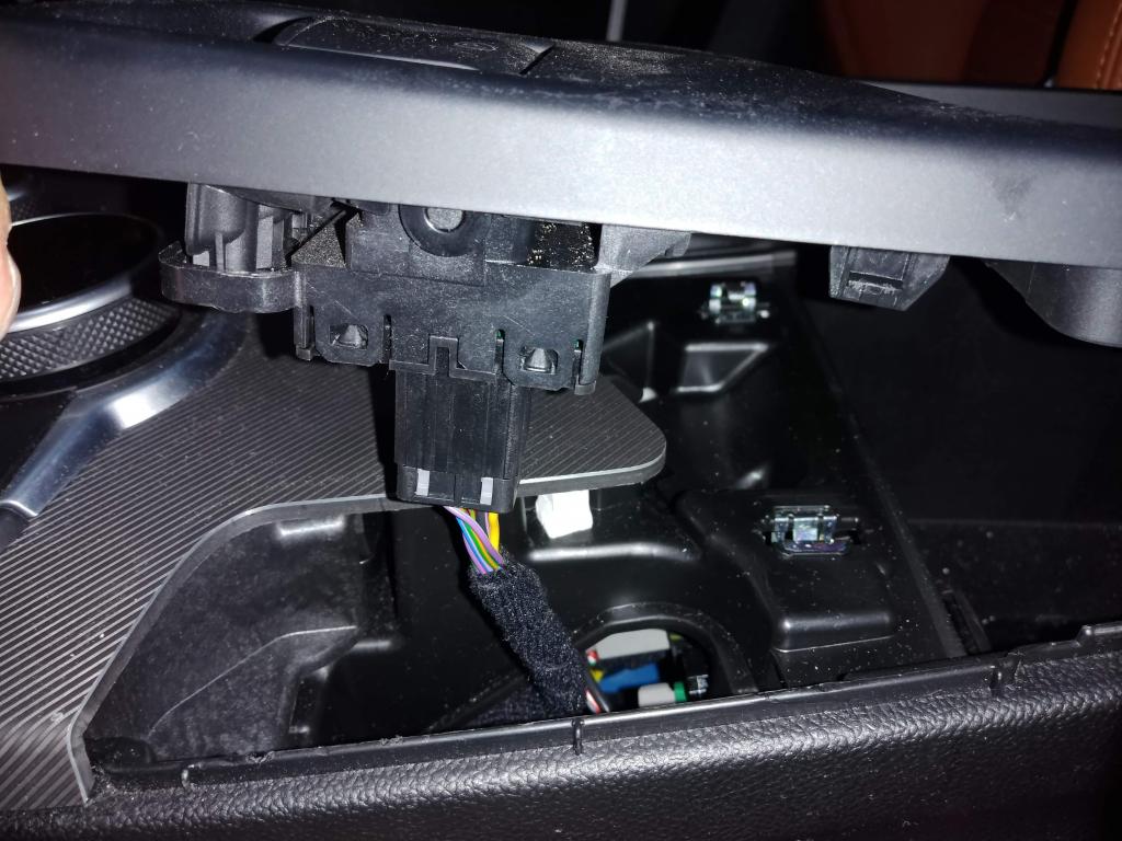

    a i jeszcze jak dobrac sie do przelacznika - szarpiemy za tylne nawiewy z dolu, sa 4 zatrzaski lacznie, odlaczamy USB jesli jest. odkrecamy 2 wkrety TX20 od klapy podlokietnika, wyjmujemy plastik ktory jest przez nie trzymany, wykrecamy wkret z lbem 8ka i wywalamy podlokietnik. szarpniecie ramka pod klapa podlokietnika do gory i mamy ja na odczepiona (chyba 2 spinki bardziej z przodu). potem czas na panel z 3 pokretlami/drazkiem. sa tylko zatrzaski (chyba 8szt) ale zakleszczaja sie na sztorc na plastikowych lacznikach z panelu. u mnie juz ASO kiedys grzebalo (wymiana rotary pad), i okazalo sie ze juz 2 zaczepy byly zlamane i klejone (brawo) - oczywiscie urwaly sie jak wyjmowalem (albo wczesniej). spinki w tunelu tez niektore byly uszkodzone, na szczescie mialem pare sztuk nowych bo kupowalem do roboty przy wymianie wyswietlacza na 8.8". spinki sa po bodajze 60gr/szt, warto wczesniej sie zaopatrzyc, numer czesci znajdziecie w watku o retroficie wyswietlacza 8.8" albo w ePerze przy tunelu. odpinacie wtyk od dna, wykrecacie 3 wkrety TX20 i macie pokretlo w reku.
    pare fotek, moze sie przyda.
