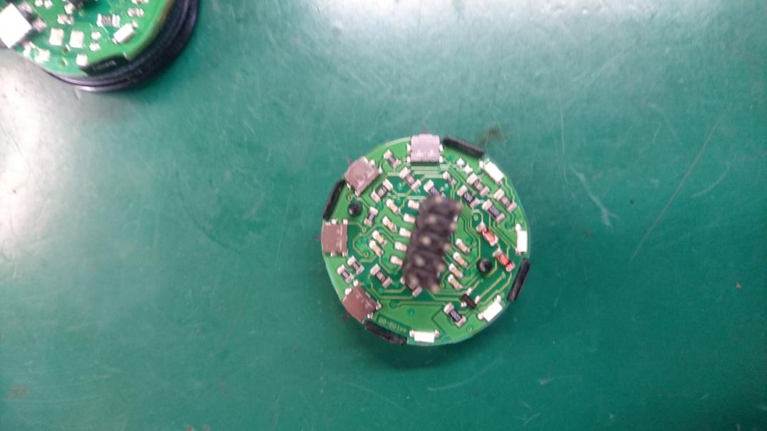

    czy przełącznik nr 156129321 ( 330 zł )będzie odpowiedni? Bo ten co kupiłem na alelala za kurw@ 300zł jest uszkodzony, któryś z kolegów juz tam grzebał i powklejał zapałki
    Poza tym posiada cztery włączników a nie trzy.

    No to masz odpowiedź czemu nie działa .... Z aso trzeba było brać.
    Zdjęcie się nie ładuje
