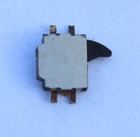

To zdjęcie poglądowe nie zrobiłem zdjęcia ale było tak samo
Ale Amerykanie pisali o jakimś oporniku między któreś piny. Musiałbym poszukac...
Wysłane z mojego SM-G973F przy użyciu Tapatalka
A tak 147 om do wlutowania w oryginalny przełącznik i micro switch boczny.
