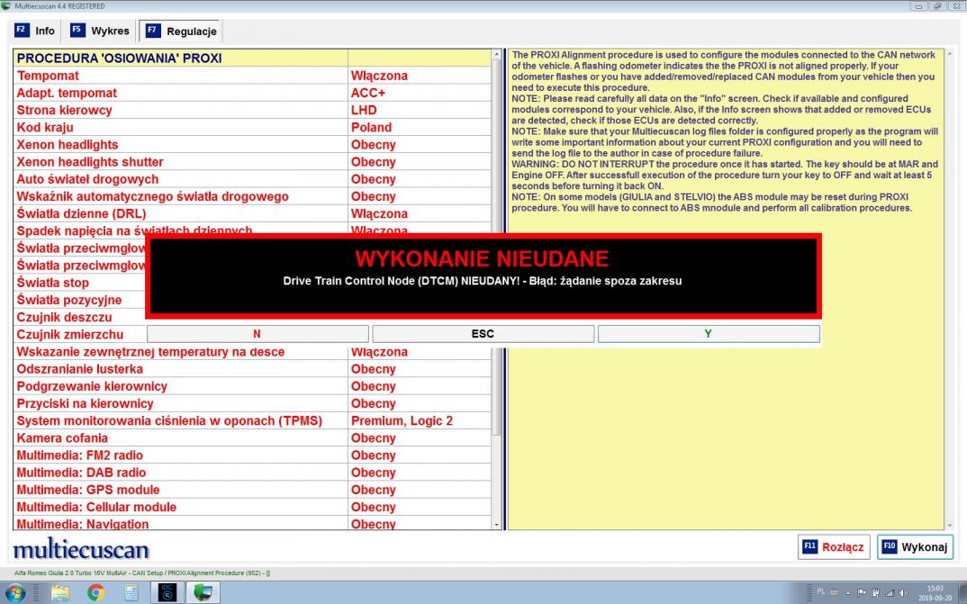

    geenralnie jest tak, i to niezależnie który rocznik, czy z SGW i bypassem, czy bez, że z MES na tanich ELMach czasem któryś moduł coś podobnego wyrzuci. u mnie się to zdażyło ze 2 czy 3 razy na jakieś 20 zapuszczeń proxi, wiem też że innym kolegom się to samo działo - coś się nie do końca dogadują interfejsy czy timingi na granicy, albo jakieś specyficzne wymagania protokołu których np MES tak super nie obsługuje.
    Wiem od kolegi z Bułgarii, że w jednym Stelvio z 2017 dopiero udało się zrobić im proxi przy użyciu MES Multiplexed i interfejsu z jakim go sprzedają (tego CANtieCAR-a 4.x bez adapterów, z multiplexerem). Może zgadaj się z kolegą @niegowic, on taki kupił i z tego co wiem miał się oferować biznesowo z usługami w autach FCA

    Cytat Napisał lechtak Zobacz post
    Takie gu@no wywala podczas proxy. Załącznik 262212
    prosiłem cie skan proxy miesiac temu to bym ci podpowiedzial.

    Cytat Napisał marekkoczta Zobacz post
    30 34 36 32 30 30 35 31 31 31 35 4f 55 54 50 55 54 2d 53 49 54 20 17
