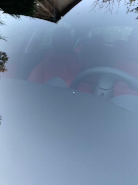

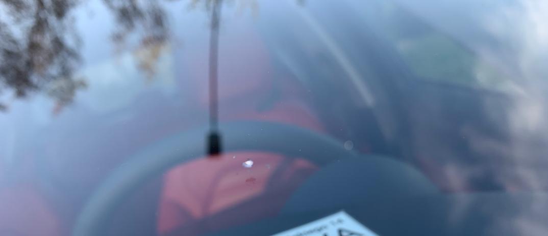

    Co sądzicie o takim odprysku? Waham się czy zgłaszać to na szkodę i wymieniać szybę z ubezpieczenia, czy dać na punktowe wypełnienie. W Krakowie jest nawet oddział producenta tej szyby (Pilkington) który przeprowadza takie naprawy. A swoją drogą szyba naprawdę jest jakaś miękka, bo mam jeszcze jeden malutki odprysk a samochód z małym przebiegiem, niedawno odebrany.

    wymieniaj tylko jezeli to jest konieczne, ze zdjecia widac ze spokojnie mozna to wypelnic. Oprocz ryzyka montażu, musisz ponownie skalibrować kamere. Ja do tej pory tego nie zrobiłem i nie działa mi automatyczny hamulec. Z jednej strony wkurzające bo swieci mi sie kontrolka z drugie sie ciesze bo sam bym to usunął jak by sie dalo.
  7. #17
    Użytkownik Rowerzysta Avatar arturo132
    06 2011
    Opole
    Stelvio 2.0 280+, Giulietta 1,6
    465
    Jeżeli nie ma pęknięcia to naprawiaj. Naklej sobie naklejkę aby nie dostawał się brud oraz wilgoć.
    Ja płaciłem ostatnio za taką naprawę 80 zł.

    Dzięki za rady panowie tak też we wtorek zrobię
