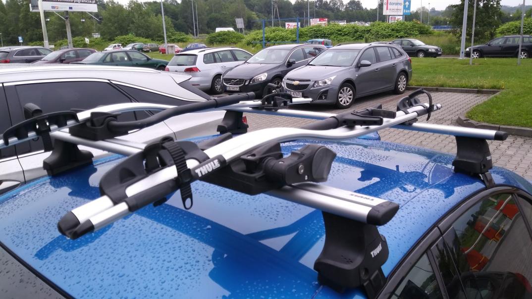

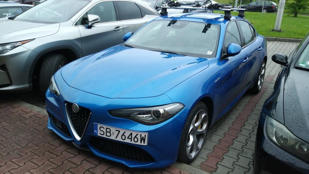

Osobiście używam THULE ProRide 591 (widze, że teraz już jest jego następca 598) i jestem zadowolony. Szybki montaż i demontaż, zaciskanie na ramie poprzez pokrętło tuż nad dachem, demontaż podobnie - wciskasz przycisk i zdejmujesz rower.
Ja mam wszystko z Thule, belki Wingbar 118cm, stopy 754, kit 1836, box Motion 600 i 2 bagażniki rowerowe proride 591 i do tego komplet 10 wkładek na jeden klucz żeby było wygodniej. Bagażnik rowerowy jeden mi zmoddyfikowali w sklepie- obrócili, dzięki czemu mam dwa rowery skierowane przeciwnie ale zamki z jednej strony - to mus bo na belkach ~120cm z boxem 60cm rowery musza być ustawione jeden do przodu, drugi do tyłu, a nie było by dobrego dostępu do zamka gdyby bagażnik nie został przerobiony.20180614_145712.jpg20180614_145727.jpg

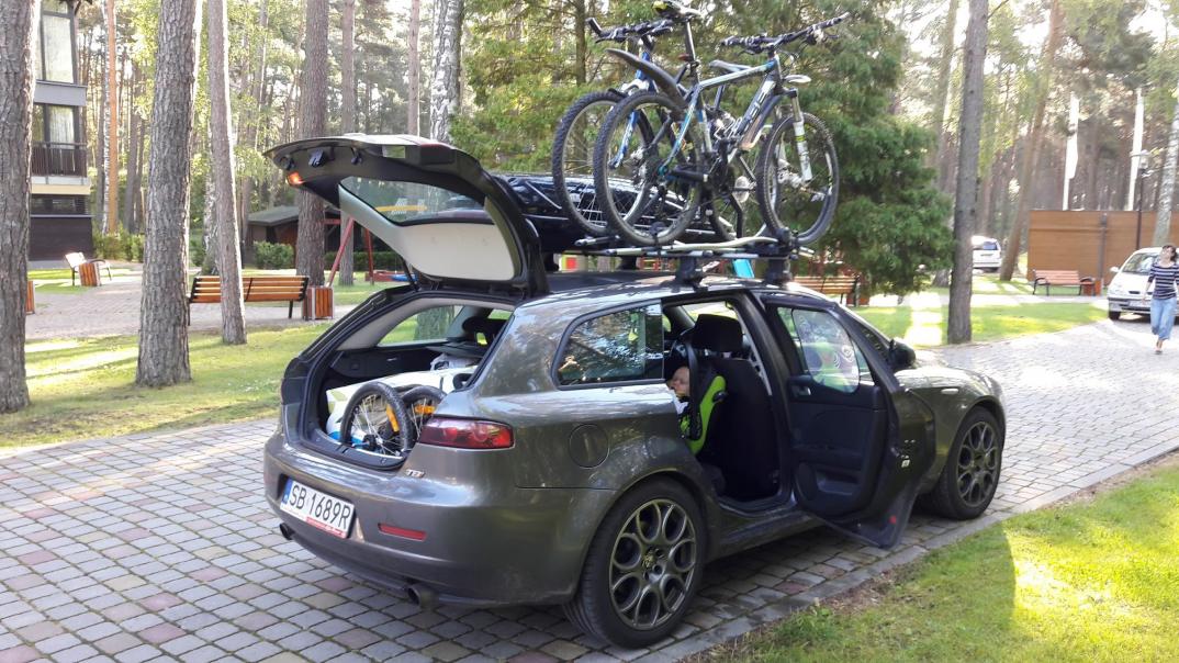

nie mam fotki na Giulii z boxem/rowerami, mam jeszcze ze 159 (z taką drobną różnica że tam miałem belki inne aerobar 120cm)
