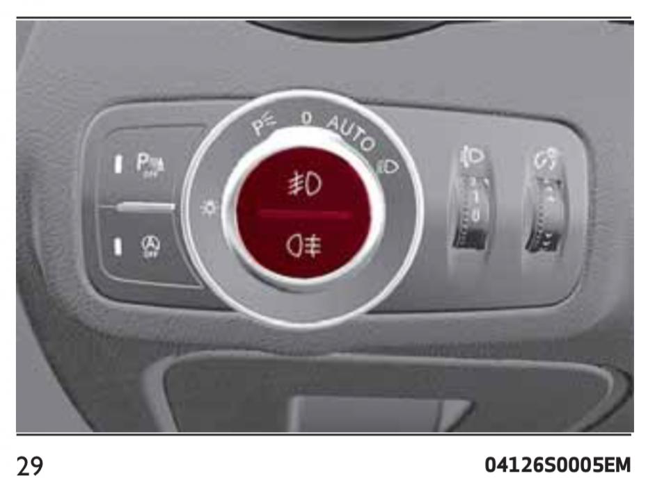

    Właśnie, przecież w xenonach 35W jest doświetlanie zakrętów za pomocą świateł przeciwmgłowych (mówię o Cornering, nie mylić ze skrętem głównych reflektorów). Ale właśnie się zorientowałem, że nie mam włącznika świateł przeciwmgłowych przednich, LOL. Giulia Super.
    Tu obrazek z instrukcji, chyba dla wersji bez ksenonów U mnie w tym miejscu jest tylko włączanie tylnych przeciwmgłowych.

    Cytat Napisał Marek156/159sw Zobacz post
    W Giulii występuje opcja świateł przeciwmgielnych w reflektorach posiadających doświetlanie zakrętów. Po wymianie na wyłącznik ze światłami przeciwmgielnymi i aktywacji w MES po jakim czasie zniknęły (nie włączały się) dałem sobie spokój. Opis - E2030 Przednie światła przeciwmgielne (reflektory Bi-ksenonowe z AFS).
    Jesteś pewien?
    Czy może po prostu po wymianie włącznika elektryka uruchamiała LEDowe doświetlanie zakrętów jako przeciwmgielne?
    Przy ksenonach skrętnych doświetlanie zakrętu robią LEDy i jest to moim zdaniem co innego niż cornering z instrukcji. Cornering dotyczy odrębnych przeciwmgielnych i to chyba występuje tylko przy reflektorach halogenowych. Przy ksenonach skrętnych taką funkcje pełnia LEDy.
    Czytałem to dokładnie w instrukcji bo wysyłałem oficjalne zapytanie dlaczego w infotainment nie mam opcji wyłączenia doświetlania jeśli instrukcja mówi że jest taka możliwość.
    Cytat Napisał vincent Zobacz post
Nazwa:	Zrzut ekranu 2019-05-15 o 21.59.12.jpg
Rozmiar:	48.2 KB
    Tak to przełącznik z wersji bez ksenonów bo jest ręczne ustawianie poziomowania.

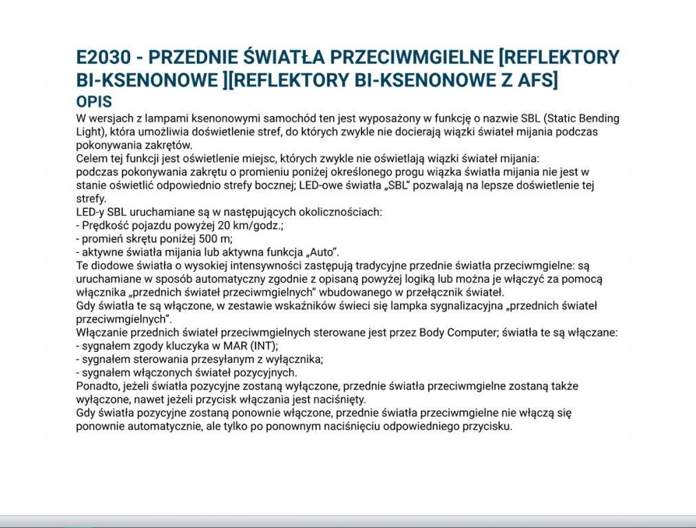

    Ja dokupiłem taki wyłącznik i po aktywacji w MES działało jakiś czas. Jednocześnie nie znalazłem wyłącznika bez regulacji ustawienia reflektorów ale z przeciwmgielnymi przód i tył więc nie wiem czy czasem ta opcja miała być i w końcu została wycofana.
    Wyłącznik pokazany wyżej występuje w wersji ze zwykłymi reflektorami. Może ktoś ma taką opcję z Bi-ksenonami i może się pochwali?. Podałem źródło informacji ( do ściągnięcia z Elearn).

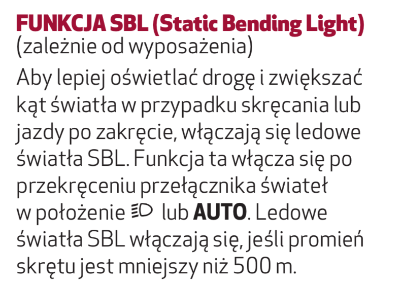

    Faktycznie "Cornering" to chyba nazwa doświetlania zakrętu przy zwykłych halogenach + przeciwmgłowe w zderzaku.
    Doświetlanie, które jest przy światłach xenon, nazywa się SBL (Static Bending Light) i wykorzystuje jakieś dodatkowe LEDy. Czyli rzeczywiście nie mamy świateł przeciwmgłowych z przodu nawet na potrzeby doświetlania zakrętu. No i też nie ma słowa w instrukcji o możliwości wyłączenia SBL (w przeciwnieństwie do Cornering).

    Fragment z opisu ELEARN:
