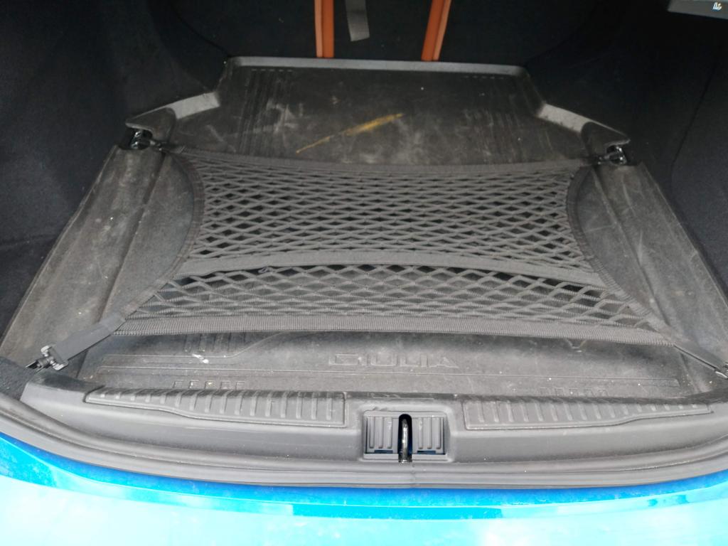

pakiet organizer to była jeszcze siatka w bagażniku:
zdjęcia jakiś czas temu robiłem właśnie dla kolegi [MENTION=680]jahu[/MENTION], ale skoro mam to uzupełnię wątęk/wrzucę dla innych.
u mnie dodatkowo akcesoryjna mata

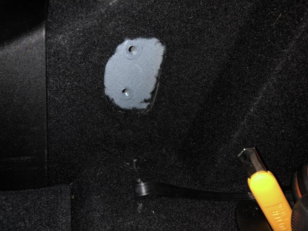

Trzeba trochę pociąć ale po montażu nie widać żeby coś było grzebane. Jedno zdjęcie z jednej strony przed montażem, drugie z drugiej strony po montażu.
Oryginalna siatka to numer 50543280 i kosztuje ok. 400 zł. Uchwyt na zakupy to chyba 80 zł, hak to 40zł/sztukę. Dokładne ceny podam jak dojdą wszystkie części.

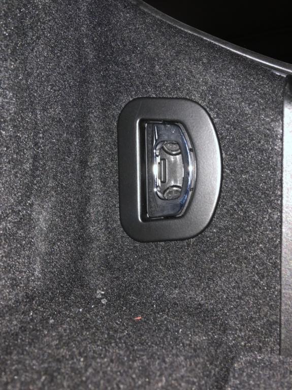

Pytanie do tych co sami zamontowali uchwyty / kotwy do siatki na bagaż..
Zanim wytnę dziury, próbowałem bez demontażu tapicerki namacać gdzie są wspawane gniazda w które mają wejść śruby trzymające uchwyty, te od strony kabiny.. I nie namacałem żadnych otworów tylko jakby pasek grubej folii.. Czy u was też tak było, czy tą folię trzeba zedrzeć i pod nią są gniazda? Czy może jest prawdopodobne, że moja Giulia nie ma tych gniazd i miejsca na nie zalepili grubą folią??

No musisz ten boczek po prostu odchylić a najlepiej sobie wyjąć bo o wiele lepiej wycina sie te otwory na haki (przynajmniej ja tak u siebie to widzę) U mnie po wyjęciu boczka normalnie widać miejsca gdzie należy to przykręcić. Dobra rada najlepiej zaczynać od małych otworów i powiększać aż się uzyska optymalny kształt w wycięciu aby to ładnie wyglądało bo łatwo przedobrzyć
Auto to Giulia Veloce'21..
Otwory bliżej kabiny są zaklejone przezroczystą folia. Te w pasie tylnym nie. Folie i otwór zobaczysz gdy wyjmiesz styropianowe formatki i odchylisz boczek. Foli nie zdzieraj tylko wytnij otwór. Montowałem w roczniku 21 i wszystko było na swoim miejscu.
