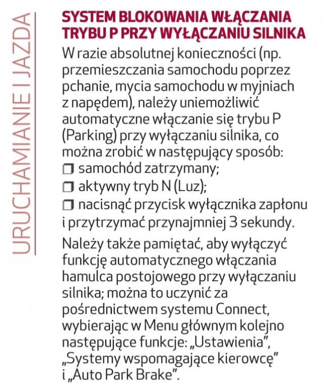

  10. #170
    11 2009
    Jaworzno
    1,394
    Stara prawda głosi, że jak już zawiodą wszystkie znane wcześniej sposoby należy zajrzeć do instrukcji obsługi
Nazwa:	Blokowanie trybu P.jpg
Rozmiar:	93.9 KB
