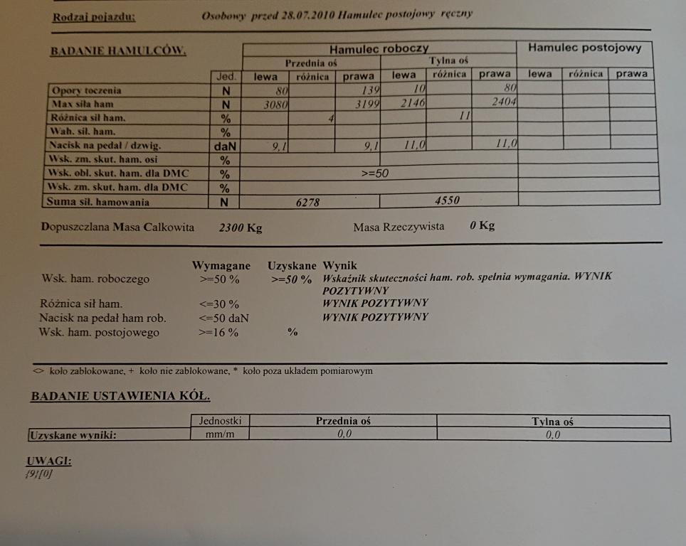

Nazwa:	DSC_7449 (2).jpg
Rozmiar:	66.0 KB
    to zdjecie badan wykonanych po wyjeciu bezpiecznika
Nazwa:	DSC_7450 (2).jpg
Rozmiar:	81.5 KB
    a to przed wyjeciem bezpiecznika na sprawnym aucie

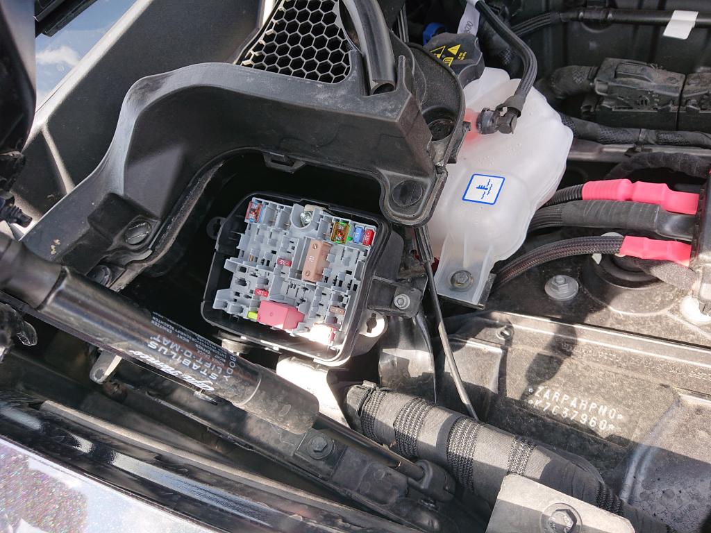

Nazwa:	DSC_7448.jpg
Rozmiar:	142.5 KB
    a to bezpiecznik nr 70 bezowy, wpiety w port drugi - oryginalnie byl wpiety w port nr 1 to podobno tamten port mial awarie i przesuneli go dalej
Nazwa:	DSC_7445.jpg
Rozmiar:	111.2 KB
    i zblizenie na niego
    bardzo proszę forumowiczów w interpretacji wyników z hamowni - szczegolnie o ich przeliczenie bo mi wychodzi cos innego niz jest w komentarzu od serwisu.
    Uwaga !! wyciągniecie tego bezpiecznika jest na własną odpowiedzialność i wiąże sie z koniecznością wizyty w serwisie w celu usuniecia błędów.

    bardzo prosze kolegę o sprawdzenie wynikow z hamowni ktore umiescilem w plikach, mile widziana bedzie interpretacja wynikow z opowiednim komentarzem.
    to rowniez niepowtarzalna szansa na matematyczną poprawkę względem ostatniej wpadki :-)

    Nie jestem znawcą, ale uspokoiło mnie opublikowanie przez oktopi wyników siły hamowania. Wynika z nich że mamy mechaniczny, wydajny hamulec pomimo że działa "jak w Polonezie", czyli wymaga dużej siły nacisku.

    Jedna rzecz mnie niepokoi w tym konkretnym przypadku. Wyniki pomiarowe siły hamowania wskazują różnicę w oporach toczenia pomiędzy kołami. Tak jak wcześniej pisałem nie jestem znawcą, ale być może w trakcie normalnej jazdy hamulce na kołach (zwłaszcza prawa strona) dają pewien opór i to powoduje grzanie się hamulców. Nie wiem czy te odchyłki (różnice) i wielkość oporu toczenia to jest rzecz normalna, trzeba by zasięgnąć wiedzy diagnosty lub porównać z innym podobnym gabarytowo samochodem.

    grendziol napisał: Jedna rzecz mnie niepokoi w tym konkretnym przypadku. Wyniki pomiarowe siły hamowania wskazują różnicę w oporach toczenia pomiędzy kołami. Tak jak wcześniej pisałem nie jestem znawcą, ale być może w trakcie normalnej jazdy hamulce na kołach (zwłaszcza prawa strona) dają pewien opór i to powoduje grzanie się hamulców. Nie wiem czy te odchyłki (różnice) i wielkość oporu toczenia to jest rzecz normalna, trzeba by zasięgnąć wiedzy diagnosty lub porównać z innym podobnym gabarytowo samochodem.
    Mam nadzieję że sprawa się wyjaśni i serwis znajdzie przyczynę tej awarii.[/QUOTE]
    Też nad tym się zastanawiałem, co powoduje taką różnicę oporu toczenia. Jeśli hamulce to ta różnica (5kG na tylnej osi) mogłaby wystarczyć by na długiej trasie podgrzać płyn hamulcowy (powoli, ale skutecznie). Teoria o zagotowaniu płynu pasuje do tego co wyraziłem wcześniej - problem mechaniczny a nie elektroniczny. Tempomat a tym bardziej Aktywny tempomat w aucie z ASB może intensywniej korzystać z hamulców niż się wydaje bo nie ma takiego hamowania silnikiem jak w manualu.
