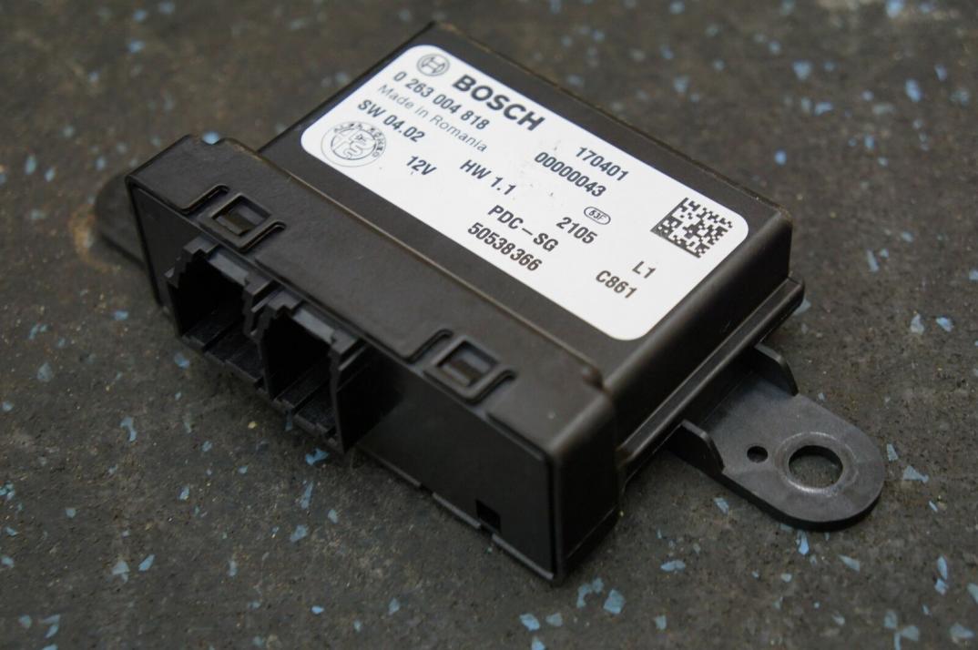

  4. #24
    05 2010
    Jarocin
    Giulia 280KM RWD
    126
    centralka tylko tył ma numer 50538366

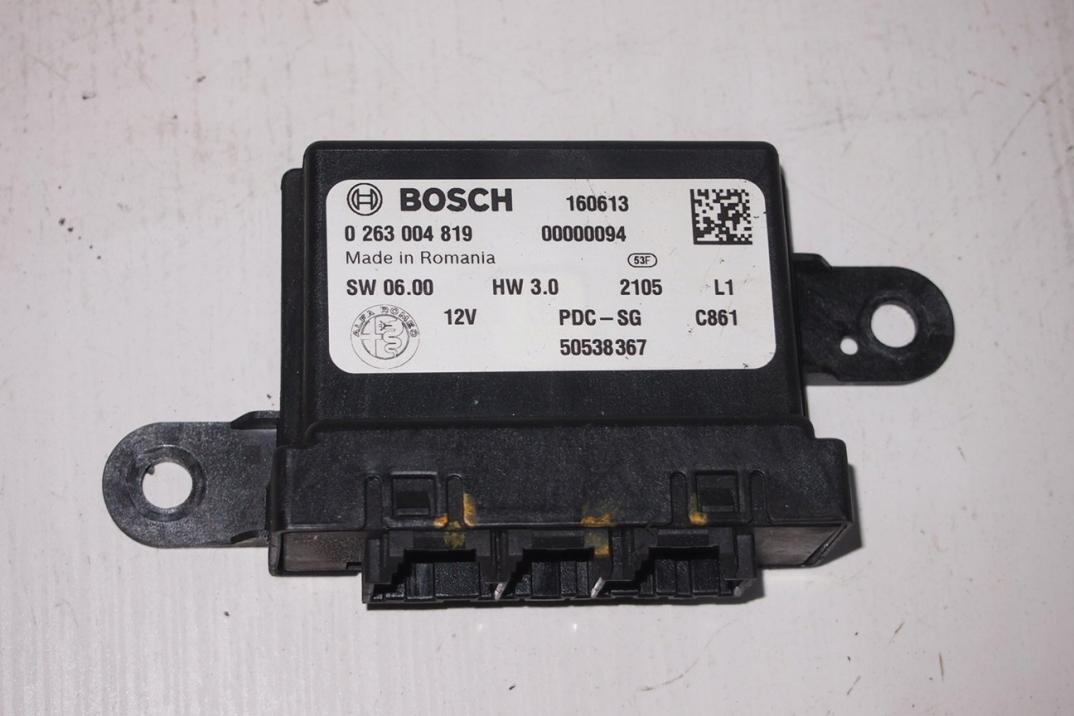

    centralka przód tył ma numer 50538367
