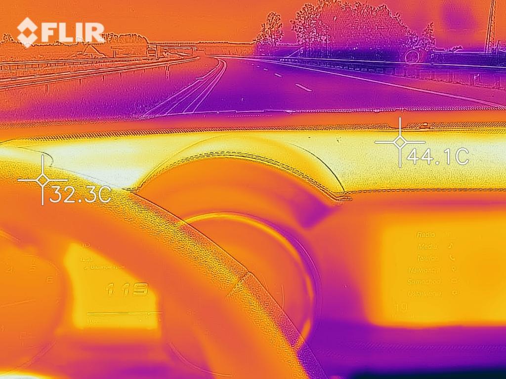

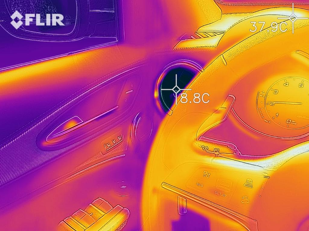

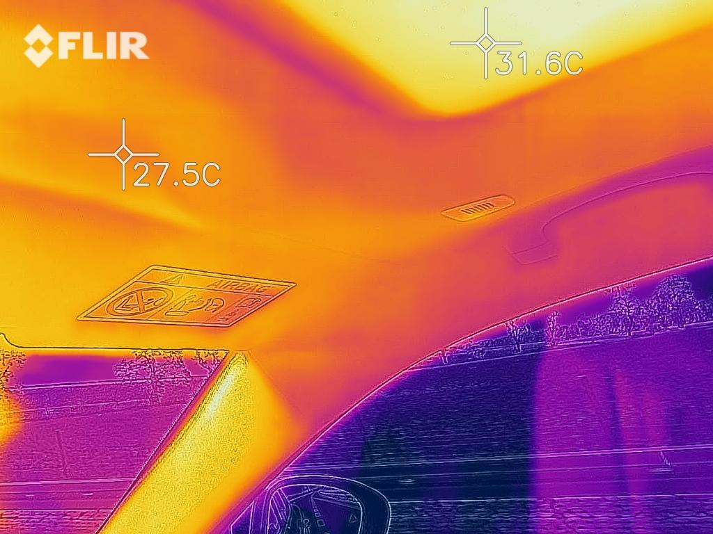

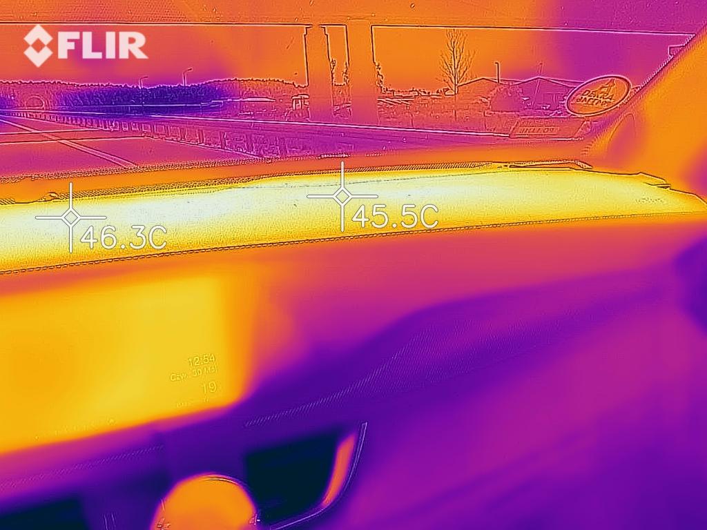

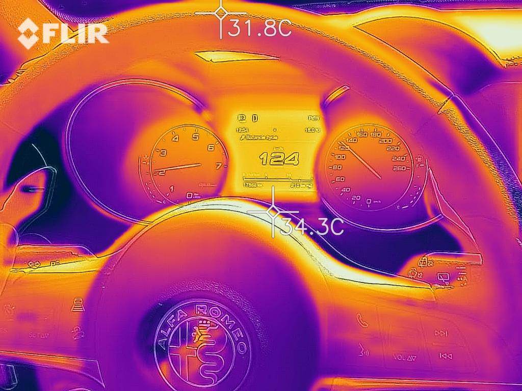

zrobiło się ciepło i kolejne problemy ze Stelvio. Po 5 godzinach spędzonych w samochodzie wyszedłem spocony, zmęczony i zniechęcony do Alfy.
Próbowałem różnych ustawień klimatyzacji a wewnątrz gorąco. Zdjęcia są robione po 2 godzinach jazdy z klimatyzacją w trybie automatycznym.
Na zewnątrz temperatura około 18 stopni, wiosenne słońce. Co będzie latem...
Klimatyzacja ustawiona na 19,5 stopnia.
Macie takie problemy ? Czy może tylko ja mam pecha do tej marki.

Może po prostu klimatyzacja (sprężarka) nie chodzi. Sprawdzałeś to w ogóle?
Działa, nawiew 8,8 stopnia. Dmuch tylko centralną konsolą. Nie mogę tego kierować na siebie, przeziębienie gwarantowane :-)
W trybie manualnym powinno być około 5 stopni albo mniej. Prawie 9 stopni z kratek to za dużo. Świadczy o niedomaganiach. Przy czym pamiętaj, że musisz próbę wykonać w warunkach całkowicie manualnego ustawienia (odsyłam do instrukcji). Czyli musisz przejść w tryb całkowicie manualny. W przeciwnym wypadku komputer może mieszać z ciepłym.
Jeżeli pomimo testu na manualnych ustawieniach temperatura nadal jest za wysoka to do serwisu. Poza tym jeżeli w trybie manualnym temperatura będzie ok a tryb automatyczny nadal powoduje to o czym piszesz też jedź do serwisu. Wtedy ewidentnie coś szwankuje. Może któryś czujnik układu albo komputer.
Pocieszającym jest, że to może tylko awaria a nie przypadłość modelu. Sprawdzę nawiew, Dzięki

Ja nie kręcę jak nie muszę... ale po 2 godzinach jazdy w "podwyższonej" :) temperaturze straciłem cierpliwość.
Nie jest możliwa ( w moim przypadku ) jazda z dyszami ustawionymi na twarz,mam wrażliwe oczy a nawiew automatycznie się nie zmniejszał.
Wcześniejsze moje samochody chłodziły i nie pamiętałem, że mam klimatyzację co więcej nigdy nie zasłaniałem dachu panoramicznego.
Osobiście podejrzewam, że jest słaba izolacja od dachu ( mam panoramiczny tradycyjnie ) a może szyby nie mają powłok jak we wcześniejszych autach.

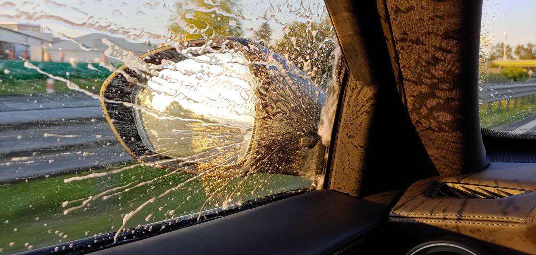

A może macie jakiś pomysł na zalewanie bocznej szyby ? Wcześniej nie spotkałem tego "efektu" w żadnym aucie.
Powinna być naklejka na bocznej szybie " nie otwierać w trakcie używania spryskiwaczy powyżej 80km/h" :-)

To niewieloma autami jeździłeś (albo dziwnymi). Z mojego doświadczenia wynika że płyn leci na bok w autach gdzie są asymetryczne wycieraczki i szyba licująca ze słupkami. Czyli większość :) Jeździłem dziesiątkami przeróżnych aut i ta reguła się zazwyczaj potwierdza.

Co do bocznej szybiy, zawirowanie które widać powstaje na krawędzi mocowania lusterka i uszczelki pod nim.
Uszczelka jest cofnięta o kilka milimetrów względem obudowy lusterka tworząc pustą przestrzeń pod obudową .
Zaklejenie tego miejsca ( taśma, uszczelka itp ) powoduje, że zawirowania nie ma a efekt zalewania bocznej szyby jest minimalny.
Trochę tylko wstyd, że Alfa o tym nie pomyślała.
Brak widoczności w lusterku w trakcie deszczu np na autostradzie stwarza chyba jakieś zagrożenie prawda ? np przy gwałtownym manewrze którego nie jesteś w stanie przewidzieć... bywa prawda?

Odnośnie zalewania bocznej szyby. Są auta w których boczą szybę zalewa a są w których nie zalewa. Argument Twój warty tyle co mój. Choć masz rację, że mogłoby nie zalewać :) Mógł o tym ktoś pomyśleć. Moja obrona tego zjawiska nie wynika z faktu, że jest to bez znaczenia. A jedynie z faktu, że jest to pospolity problem nie tylko w tym aucie. Choć szczerze powiedziawszy nigdy nie patrzyłem na to pod kątem bezpieczeństwa a po prostu wkurzały mnie "ślady" po wyschnięciu.
Ale może się wypowie ktoś inny ze stelvio. Czy innym też zalewa.

Co do zalewania bocznych szyb - spotykałem się z tym już nieraz. Dla mnie dobrym rozwiązaniem są owiewki szyb bocznych - zamontowałem takie wkrótce po zakupie Stelvio, i jest raczej ok.
