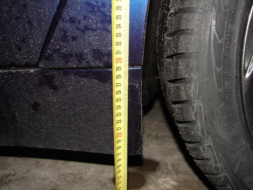

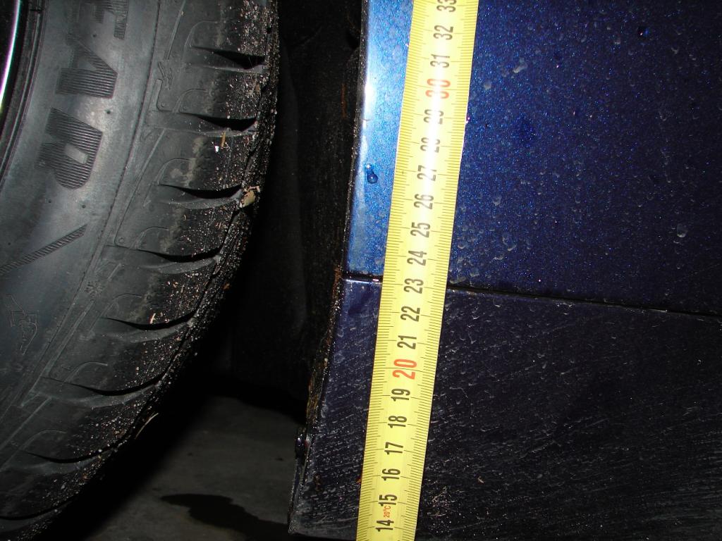

    W mojej RWD ale z USA jest 23/29 na fabrycznych sprężynach, opony zimowe 225/45/18.

    Dzięki, czyli tak jakby w USA RWD były obniżone już o 2cm wg naszych RWD. Przód masz ciągle wyżej o 0.5cm a tył niżej o 0.5cm niż ja po Eibachu, niby podobnie tyle że może w Q4 jest czym haczyć i stąd problem u mnie?
