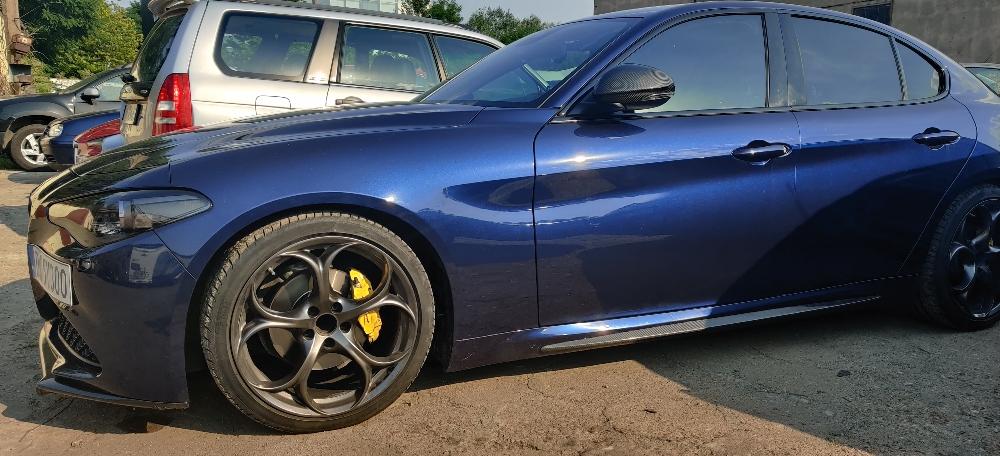

    Ile siadł niżej, jaka różnica w jeździe i komforcie ?
  2. #152
    Użytkownik Fachowiec Avatar kozak
    07 2018
    BMW 540i
    2,181
    Cytat Napisał fuji Zobacz post
    Głównie przod siadł. Komfort Jak dla mnie bez zmian. Jest bardziej twardo ale dla mnie bomba. Lepiej się prowadzi w zakrętach.
    Wysłane z mojego HD1913 przy użyciu Tapatalka

    Ładne kilka cm. Chyba też zmienię ale dopiero jak dorwę gdzieś fotele sportowe kompletne bo teraz wypadłbym z siedziska

    [MENTION=79678]kozak[/MENTION] eibach, czy coś innego?
    U mnie pro-kit siadł 1,5cm z przodu od razu po założeniu, później nie mierzyłem. Twardość się po czasie zmniejszyła i w tej chwili jest praktycznie tak miękko jak było (przynajmniej w odczuciu) - na co trzeba uważać bo auto bardziej siada przy zjeżdżaniu np z progów zwalniających
    Ale to koło dobrze wygląda po obniżeniu.
