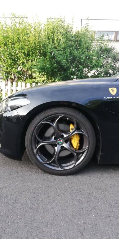

    Na 100% maja jakaś pomyłkę.
    Wymieniłem dzisiaj standardowe na Eibach i Giulia wygada teraz, jak serynie (dla mnie) wyglądać powinna. A nie usportowiony sedan z zawieszeniem off-road

    Wygląda świetnie!
    Podniesione zawieszenie w Veloce od początku wydaje mi się lekkim nieporozumieniem...
    A jak wrażenia pozawizualne? Jak wypada prowadzenie w porównaniu z serią?

    Wygląda kozacko! Można wiedzieć co to za odznaka nad napisem Veloce? Również prezentuje się bardzo fajnie

    Dzięki
    Nieporozumienie to mało powiedziane. Moja stara kochana 159tka w dizelku prezentowała się z prześwitem ładniej
    Przejechałem nią raptem 10km i co do prowadzenia to się jeszcze nie wypowiem, ale jest jest różnica.
    A co do wizualnych to przyciąga więcej głów

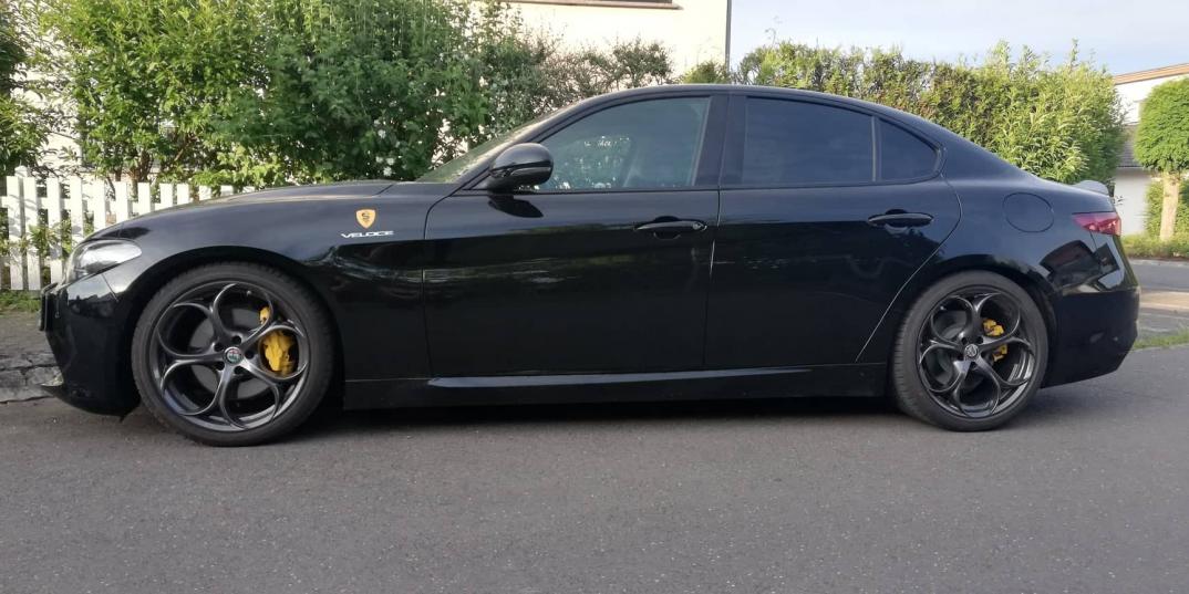

    Wszystko spoko poza tą naklejką ;p kojarzy mi się z Ferrari...
    Jak się jeździ na zglebionej? Nie ma problemu na prograch? Tył też usiadł chyba?
    W mojej RWD jak jedzie ktoś oprócz mnie jeszcze, zdarza się przytrzeć o próg zwalniający nawet przy maksymalnej uważności. Samemu mi się nigdy nie zdażyło.

    Cytat Napisał jml Zobacz post
    Ale to nie znaczek z logo Ferrari wiec dla mnie możne być
    W okolicy nie mam żadnych progów zwalniających, wiec nie mam z nimi problemów. Za miesiąc jadę na Urlop do Polski wiec wtedy się okaże
    Tak z bliska wygląda przód i tył:
