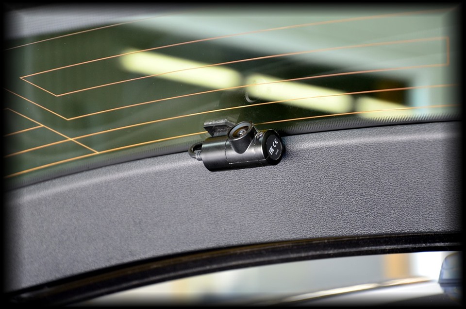

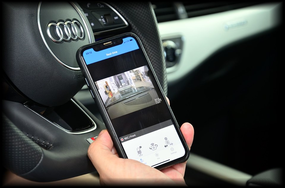

    Ja będę montował coś takiego jak na zdjęciach.

    Użytkownik Rowerzysta Avatar moosiak
    04 2015
    Giulia
    253
    Cytat Napisał grendziol Zobacz post
    a co to jest? wygląda całkiem zgrabnie
    Użytkownik Świeżak Avatar grendziol
    12 2008
    Łódź - Konstantynów
    ALFA 156 2,5 V6; 159 1.9 jtdm; Mito 1.4 turbo, 159 2.0 jtdm; Stelvio 280 hp;
    63
    To jest Neoline G-Tech X53
