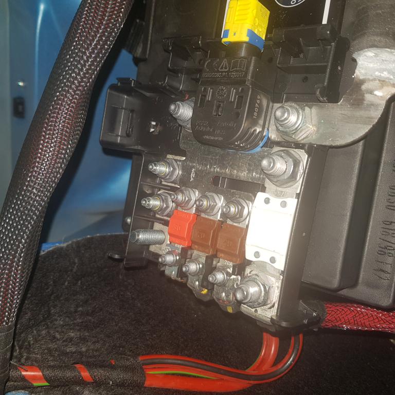

    Ok czerwone wyciągnąłem,ale dalej całość coś trzyma
Nazwa:	20200409_090934.jpg
Rozmiar:	91.6 KB
    Ostatnio edytowane przez Wilq84 ; 09-04-2020 o 08:15

    na klemie + nie ma zapadki, trzeba chyba odkręcać...;/ nie wiem jak ta gore sciagnac, po demontażu tego zabezpieczenia czerwonego plastiku
    kolega ma wersję z USA wiec, tam pewnie mechanizm jest troszkę inny co do montazu/demontazu aku
    pewnie teraz trzeba zrzucić kleme plusowa jakas 13tką i moze to pojdzie do gory

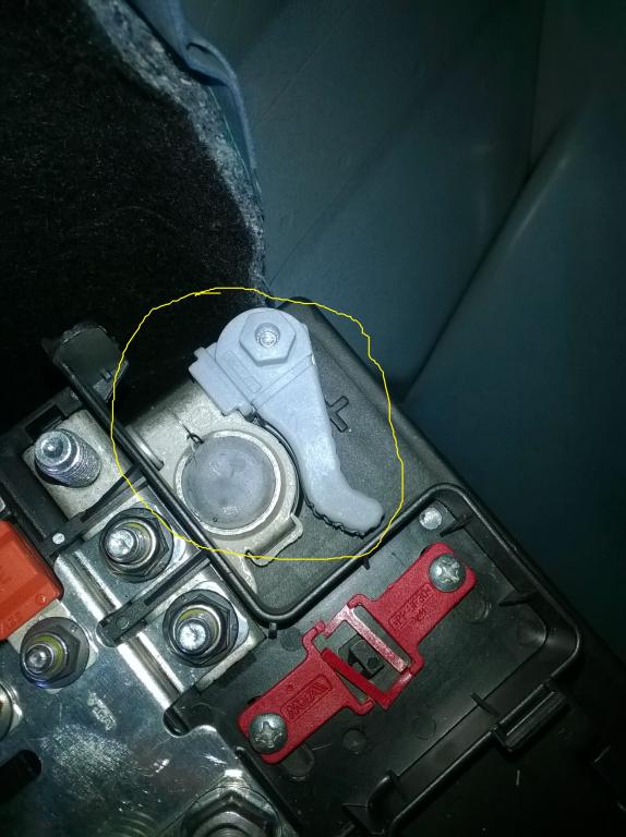

    Obok tego czerwonego plastiku jest klema, trzema zwolnić dźwignię, lub jeżeli nie masz dźwigni odkręcić śrubę trzymającą klemę.
Nazwa:	klema+.jpg
Rozmiar:	59.8 KB

    No właśnie nie mam zapadki, ja mam tylko śrubę, to się udało, ale poleglem z ostatnim etapem, odkręcania śruby na dole akumulatora, trzeba mieć wąską łapkę i klucz nasadowy - więc bez dobrych kluczy lepiej nie podchodzic. Niestety brak garażu i możliwości podpięcia aku na noc jest słabym motywem :/
